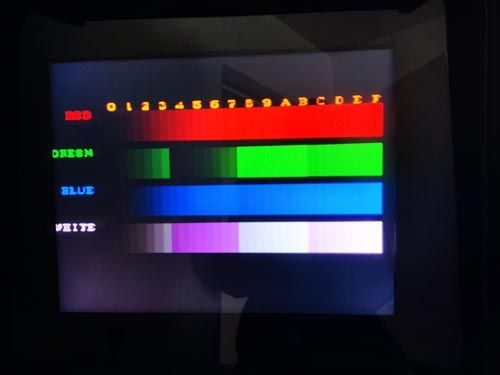

      Bonjour à tous,
      D'habitude je trouve la solution avec une recherche mais là je sèche 😕

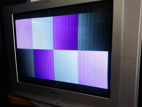

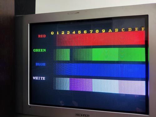

      J'ai un problème dans les gris avec le rgbdual. Certains apparaissent en rose. Le vert semble avoir des problèmes aussi.
      J'ai d'abord tenté sur une autre télé (un peu ancienne mais non cathodique) -> même résultat
      J'ai changé de câble péritel, testé sur les 2 télé -> même résultat
      Sur la deuxième télé, recalbox tournait déjà sans soucis avec un adaptateur HMDI vers composite. Crado mais fonctionnel !
      En composite :
      En péritel :
      L'un de vous a déjà eu ce soucis ?

        de 1, vérifier cables peritels, regarde bien la qualité du connecteur scart sur connecteur RGB..... ...
        mais comme tu as essayé composite et TV et que HDMI est bon, cela semble être RGB defect.

          J'ai checké les câbles, ils ne sont pas blindés.
          Je vais ptet essayer avec un blindé, et voir pour faire une nouvelle install propre et non juste une maj

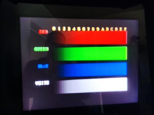

            Bon après d'autres tests, c'est le raspberry qui déconne au niveau de ses gpio 😞
            J'avais fait une nouvelle install mais ce n'était pas mieux.
            J'ai testé ensuite sur un autre pi4 et le problème a disparu !
            J'ai re testé à nouveau sur l'ancien, problème de retour, même en VGA.
            Merci à l'aide apportée sur le discord (et au temps pris par digitallumberjack)
            Reste plus qu'à trouver un nouveau pi4 2go 😅
