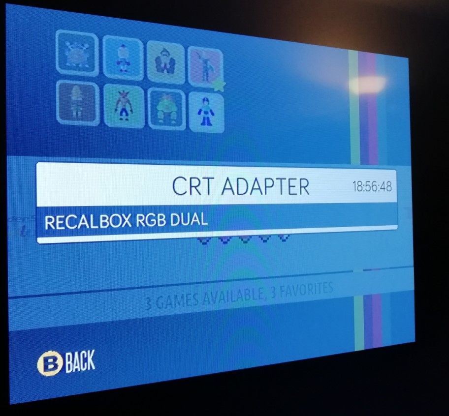

      Je regardais les différents paramètres de la nouvelle version.
      Je suis entré dans CRT adapter et il n'y avait pas d'autre choix que RGB Dual.
      Je suis maintenant bloqué avec l'affichage pour le RGB dual, comment faire pour le désactiver ou revenir à l'affichage standard ? Je ne vois pas d'options/de paramètres.
      Merci.

        As tu essayé 'b' back.
        Le bouton retour.
        Sur ton image il est indiqué

          Le bouton B fait juste revenir au menu précédent.
          J'ai aussi essayé d'effacer le fichier recalbox.conf pour que le système en recrée un avec les valeurs par défaut au démarrage. Tous les paramètres sont bien réinitialisés mais l'affichage reste en mode RGB dual.

              J'étais parvenu à revenir à l'affichage standard en supprimant le fichier recalbox-crt-config.txt à la racine de la partition Recalbox (à moins que ce soit recalbox-crt-option.cfg dans Recalbox\crt j'ai un doute.)
              Cependant cela avait résolu le problème uniquement pour l'interface de EmulationStation, car tous les jeux avaient malgré tout conservé les paramètres de résolution optimisés pour les écrans crt.
              J'ai donc fait une clean install de Recalbox 8.0.2
              Le fait que l'option d'affichage standard disparaisse du menu "CRT adapter" est probablement un bug, je ne me souviens pas avoir fait d'autre manip' à part entrer et ressortir du menu.
              Avec la clean install de 8.0.2, toutes les options apparaissent correctement.
