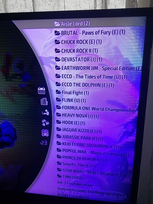

      J'utilise recalbox 7.2.1 sur un raspberry 4, theme next pixel.
      Plusieurs jeux segacd, scrapés avec skraper, s'affichent sous forme de répertoires dans lesquels le jeu est affiché 2 fois (sur 2 lignes), voir ci-dessous.
      Existe-t-il un moyen pour que ces jeux s'affichent sous forme de liste en 1 seul exemplaire et sans répertoire (comme au bas de l'image) ? D'où viens ce problème d'affichage ?
      (pour info : tous les jeux sont au format 1 iso + 1 cue et une liste de mp3 ou wav. Dans le filtre de skraper j'ai indiqué de prendre en compte les cue uniquement)

        @thefreeyo Vous pouvez le faire avec Skraper ou ARRM :
        • Skraper:
          https://www.youtube.com/watch?v=G388Gc6kkRs&list=PL2oNQ0AT7fx2ExiSNrfHUzga5GnogI4sh&index=22&ab_channel=Recalbox
          Cette partie sur le masquage de certains types de fichiers est mentionnée à 06:25.
        • Ou, si vous préférez, vous pouvez utiliser ARRM :
          https://forum.recalbox.com/topic/11849/arrm-another-recalbox-roms-manager
          Lien vers le wiki ARRM à ce sujet :http://jujuvincebros.fr/wiki/arrm/doku.php?id=remove_extensions_gamelist_fr

          Après avoir revu les option de skraper, supprimé les fichiers inutiles... Renommé tous les fichiers des jeux posant problème et refait tous les .cue, je suis enfin arrivé à liste propre à l'exception d'un jeu qui figure 2 fois dans la liste : "Revengers Of Vengeance". Pour une raison que j'ignore 😑 .
          Merci des conseils !
