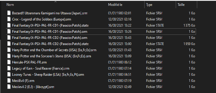

      Bonjour, J'expose mon problème je suis sur raspberry 3B+. Hier Je suis passé au CD2 de FFIX j'ai fait ma sauvegarde (in game) et aujourd'hui le jeux ne détecte pas la sauvegarde je peux lancer le jeux et quand je vais sur charger la sauvegarde le message (aucune sauvegarde disponible) apparait 88eac650-9bd4-421d-b095-0bd74ca69d00-image.png .
      J'ai regardé pas mal de tuto/topics ayant le même sujet pour renommer les fichiers .srm : c82e8772-b152-40b4-baec-de3b272d5b87-image.png
      et ça ne règle pas le problème de détection des sauvegardes qui sont bien, là pourtant(il y a même une sauvegarde ingame à partir du CD2) qui n'est pas lisible non plus. Je suis pas hyper inquiet parce que j'ai pas perdu mes saves mais il y a un truc qui m'échappe merci d'avance coeur sur vous.

        @romain-0 Apparemment, la solution consiste vraiment à renommer les sauvegardes :
        https://forum.recalbox.com/topic/19282/sauvegardes-psx
        Mais apparemment, si votre ROM est mauvaise, elle ne reconnaît pas les sauvegardes (cela semble être le cas pour vous) :
        https://forum.recalbox.com/topic/14103/problème-sauvegarde-psx-ff8

          @zing déjà un grand merci pour la réponse, parce que j'ai déjà une sauvegarde sur le cd2 aussi donc quand je veux renommer ma save CD1(.srm) ça me met vous avez éjà un fichiers qui se nomme avec le même nom donc je remplace mon fichier "IX-PSX-PAL-FR-CD1(ParadoxPatch).srm" avec "IX-PSX-PAL-FR-CD2(ParadoxPatch).srm" et il ne se passe RIEN en jeux pas de détection de la save. Donc soit je m'y suis mal pris soit la Rom est mauvaise(mais elle marche très bien en jeux pas de beug rien) un grand merci à vous.

            @zing Coucou je reviens vers toi après tes conseils j'ai changer de ROM et ça ne détecte toujours pas la sauvegarde. Alors j'ai plusieurs questions : Dans mon répertoire save ci-dessus si je renomme mon fichier ".....CD1.srm" en mettant "CD2.srm" vu que j'en ai déjà 1 avec le meme nom dans la liste je fais quoi du premier je delete? ça me semble logique mais je préfère demander. Et pour le CD2 j'y ai jouer déjà mais c'était sur la lancée au changement de cd et j'ai sauvegardé au premier kupo du CD2 et je suis sortie du jeux avec HK+select et voilà. En tout cas merci d'avoir donné de ton temps. (je commence à croire que se sont les saves qui sont mortes)...

              @romain-0 Vous avez besoin de la sauvegarde "...CD1.srm" pour exécuter le CD1 et de la sauvegarde "...CD2.srm" pour exécuter le CD2.
              Si vous avez déjà un fichier "...CD2.srm", il est normal que vous le supprimiez, s'il n'y a rien de sauvegardé dans le fichier, il n'est pas nécessaire de le conserver (faire une backup quand c'est un fichier utile) .

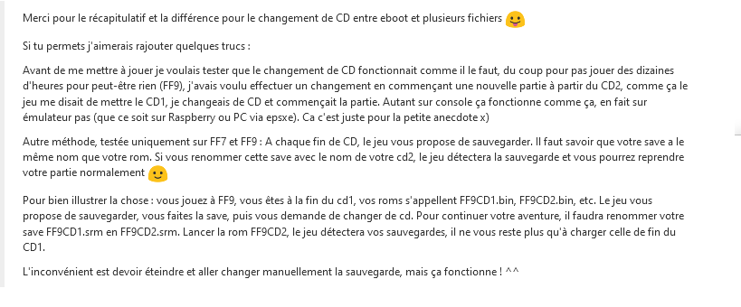

                          @zing j'ai recommencer une partie de FFIX à partir de mon eboot.pbp. et ça me demande quand même le changement de CD "insérer CD2". j'ai louper une étape? Mais du coup je fais comment juste avec un seul fichier?

                            @zing bon j'ai réussi à changer de cd à partir de mon seul fichier eboot et la sauvegarde démarre bien sur le CD2 quand je relance mais j'ai pas trop compris comment j'ai fait je suis revenu plusieurs fois sur la page d'accueil du jeu avant que le jeu veuille bien changer de cd. La procédure est pas encore très très claire pour moi. Je viens d'entamer le CD2 j'ai réussi à sauver on verra demain si tout se lance bien. UN ENORME MERCI pour ta patience et surtout merci pour m'avoir parlé de wincp ça m'a bien bien aidé bonne journée.

                              @romain-0 https://recalbox.gitbook.io/documentation/v/francais/tutoriels/jeux/consoles/playstation-1/gestion-multi-disc-psx
