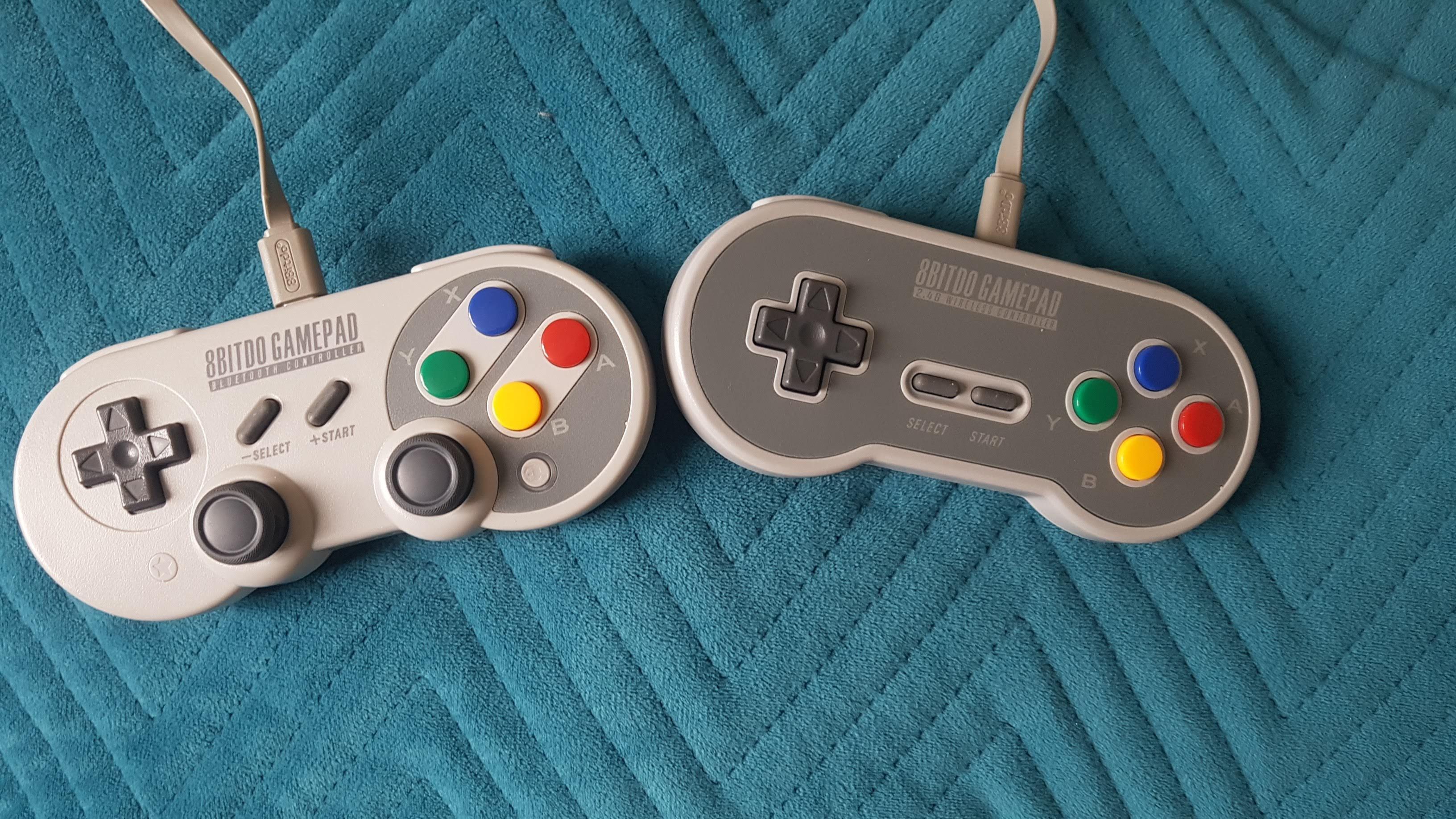

      Maintenant que j'ai réussis a faire fonctionner mes manettes 8bitdo correctemenyt, je me rend compte que j'ai un souci de configuration.
      Je vais dans le réglage manette et là j'ai 4 manette différentes.
      Mes 2 8bitdo et 1 sony + 1 xbox (mauvaise detection sans doute lors de mes différents tests).

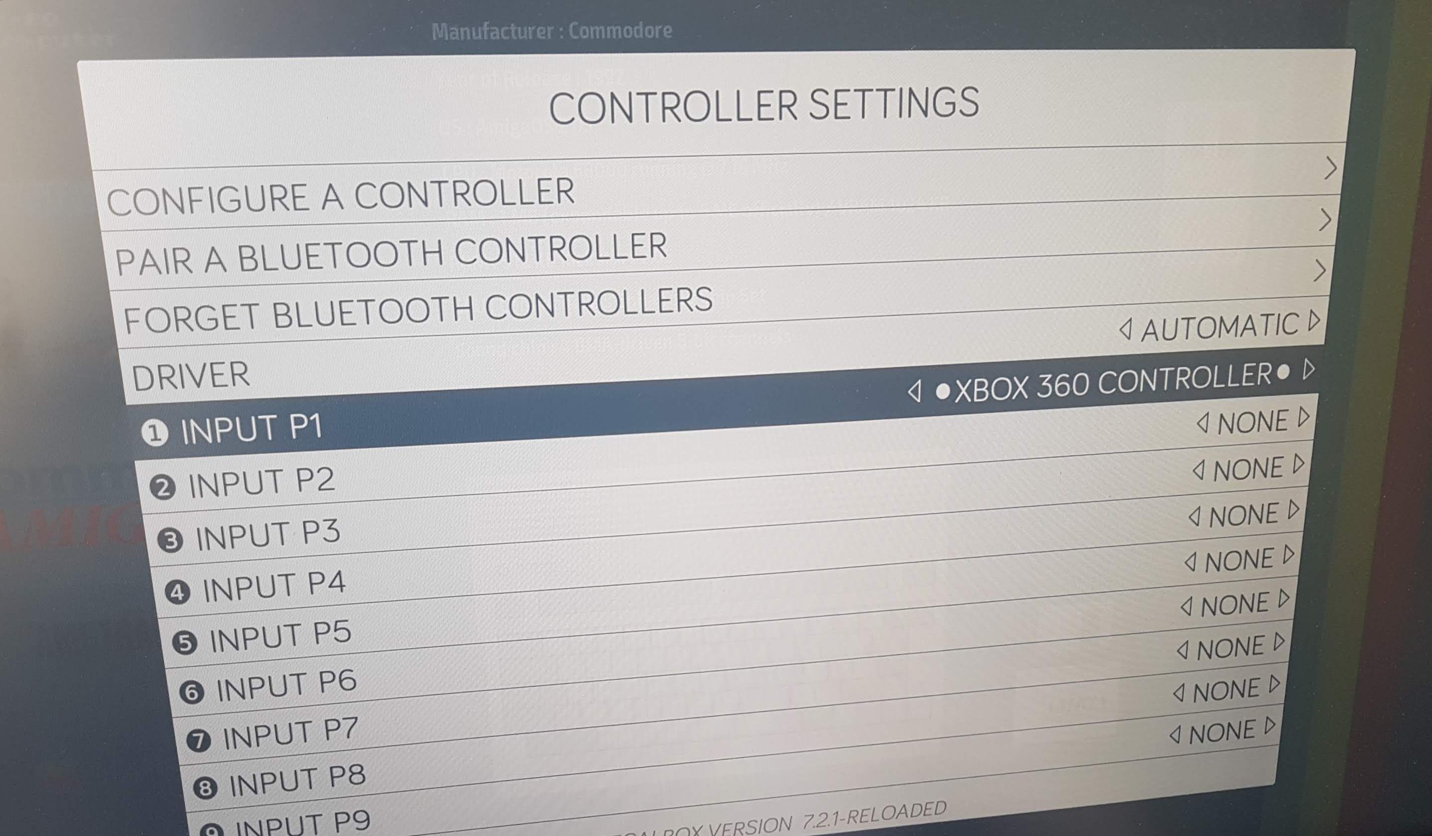

                  Pourrais tu me faire un screenshot de ton menu des manettes pour voir les manettes qui restent connectées ?

                    @scavy T'inquiètes, je ne répond pas non plus à la seconde 😉
                    Quand je clique sur "Oublier les manettes bluetooth", même si elles ne sont pas en bluetooth (connecté en usb) ou pas connecté, ca freeze.
                    Je ne sais comment supprimer les autres, car je ne peux mettre "aucun".
                    • Scavy
                      Scavy Global moderator @madvic last edited by
                      @madvic quand le point est foncé, c'est que la manette concernée est connectée. Quand le point est clair, c'est une manette qui a été connectée et qui est actuellement déconnectée. Si tu mets oublier les manettes, cela oublie les appairages mais cela n'enlève pas "l'historique" des manettes connectées.
