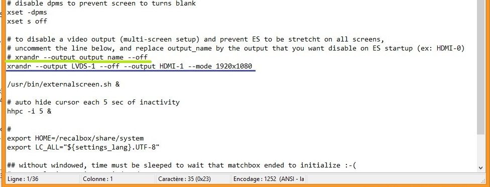

      Recalbox '7.1.1 Reloaded' est installé sur PC (Samsung 17" - Intel-Core à 2,5Ghz – 64 bits / 6Go RAM / Chipset Graphics Intel HM76 / Résolution 1600 X 900 – Windows_8) mais impossible de l'afficher sur écran TV (Philips 119 cm). Depuis plusieurs semaines je cherche, j'essaie, je cherche,….bref, je ne fais que lire, pour rien.
      Ne connaissant pas grand-chose à l'informatique, je me suis lancé dans ce 'truc' SSH en installant 'WinSCP' et j'ai appliqué la procédure trouvée sur le Forum-Recalbox, ici: [https://forum.recalbox.com/topic/17875/recalbox-sur-pc-portable-vers-ecran-tve](url du lien).
      Lorsque j'ai enfin trouvé le fameux fichier 'xinitrc' ,j'ai pu le modifier comme indiqué, mais au moment de sauvegarder, BIM ! comme d'hab, y a un problème ! => j'ai ce message: "Copie du fichier 'C:\Users...............................\etc\X11\xinit\xinitrc' échoué" + au dessous: "scp: /etc/X11/xinit/xinitrc: Read-only file system"
      Alors que faire maintenant ?
      J'ai le sentiment d'être arriver au bout du chemin.
      Merci, au cas où...

        • Patabar
          Patabar last edited by
          Merci yogi_om,
          Mais justement quand on est novice et que l'on essaie d'apprendre, on est assez vite désabusé (pour pas dire dégouté) car je m'explique:
          "Console' je savais pas ce que ça veut dire, et encore moins ou c'était. Alors, je n'ai pas pu le faire. Et comme dans le sujet qui m'a servi de base (Cf le lien) c'est pas du tout écrit (comme si c'était évident !) ben, on ne trouve pas....
          ET c'est vraiment, mais vraiment par grand hasard que j'ai trouvé cette "Console" ! Après encore beaucoup de temps pour comprendre le fonctionnement (merci le confinement !) j'ai donc pu saisir cette commande complète:
          mount -o remount, rw / puis executer
          DISPLAY=:0.0 xrandr puis executer
          Puis, cette fois j'ai pu taper et VALIDER cette ligne:
          xrandr --output LVDS-1 --off --output HDMI-1 --mode 1600x900 (donc sans le #), juste sous la ligne [# xrandr --output output_name --off ] Et c'est enregistrer.
          Mais grosse déception, car maintenant j'ai juste un écran-logo de 'Recalbox' qui s'affiche au démarrage puis écran noir.
          Je ne dois pas être loin de la solution mais je ne sais plus quoi faire.....
          en tout cas "yogi_om", bien vu ! c'était bien celà....même si au final ça ne règle pas le problème
          yogi_om 1 Reply Last reply Reply Quote 0

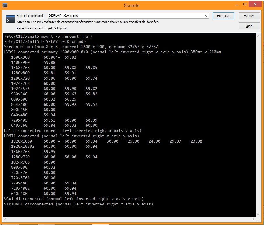

                        • Patabar
                          Salut 😀 ,
                          Oui, c'est exactement ça, j'ai fait sans vraiment comprendre puisque je n'ai rien trouvé d'autre. mais depuis ton aide, je suis sage 🤗
                          Alors, avec "DISPLAY=:0.0 xrandr", ça donne ça:
                          Grace à tes éclaircicements, si je comprends bien, Dans LVDS1, c'est mon PC et en bas, dans 'HDMI1' c'est ma TV (d'où le format 1920X1080).
                          (À noter que je m'étais permis de faire aussi avec "1280X720" dans le fichier xinitrc, mais sans résultat)

                            • yogi_om
                              yogi_om @Patabar last edited by yogi_om
                              @Patabar said in Affichage sur TV impossible avec WinSCP:
                              Salut 😀 ,
                              sauf erreur de ma part la sortie à activer c'est HDMI1 pas HDMI-1 non ? (donc remplace dans la ligne de commande que tu as tapé HDMI-1 par HDMI1)
                              xrandr --output LVDS1 --off --output HDMI1 --mode 1920x1080
                              et tu as raison LVDS c'est l'écran intégré à ton ordi portable (Low Voltage Display Screen)
                              GPi Case
                              RGB Dual en cours
                              et PCs avec Recalbox :)

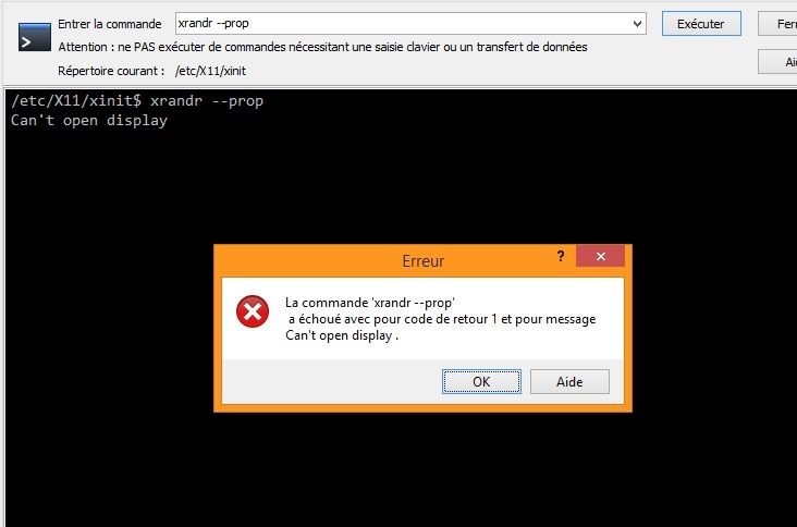

                                  • yogi_om
                                    puisque les images parlent mieux que les mots, voici concrètement ce qui se passe pendant la minute de chargement de 'Recalbox 7.1.1'
                                    La séquence d'animation du départ n'est jamais la même sur la TV, puis dès "Chargement" (photo du milieu), c'est l'écran noir !
                                    (C'est d'ailleurs idem avec 'Batocera v30')
                                    tu as bien pu sauvegarder tes modifs ?
                                    si tu tapes ça quel est l'affichage ? xrandr --prop
                                    ok je ne maitrise pas les commandes et je peux pas tester la tout de suite mais tu peux essayer la commande d'origine ?
                                    xrandr --output LVDS-1 --off --output HDMI-1 --mode 1920x1080 (qui est la commande d'origine normalement...)
                                    GPi Case
                                    RGB Dual en cours
                                    • Patabar
                                      Si c'est bien cela que tu m'as demandé de faire (?): WinSCP-05.jpg
                                      • Patabar
                                        Quand à la commande que tu m'indiques, c'est exactement ce que j'avais indiqué avant, donc j'ai remise à nouveau, mais toujours que la petite animation sur 10 secondes au début puis 'Pas Bon'....
                                        (et encore un peu merci pour ce temps que tu passes pour ça)
                                        • Patabar
                                          Et OUi, j'ai bien pu sauvegarder les modifs ( en cliquant en haut à gauche sur le bouton de la disquette 'Sauvegarder'). J'ai fermé puis re-ouvert et il y a cela:WinSCP-06.jpg
                                          NB: Je sais que je n'y connais rien mais en ajoutant la ligne au-dessous (en Bleu), il n'y a pas un double emploi avec celle au-dessus (En Vert)
                                          • yogi_om
                                            le dièse met en commentaire une ligne et n'est donc pas interprété...
                                            Il faut que je fasse un test avec un portable chez moi avec recalbox, du réseau et de l'hdmi.
                                            J'essaye de bidouiller ça demain, ce soir je pourrai pas.
