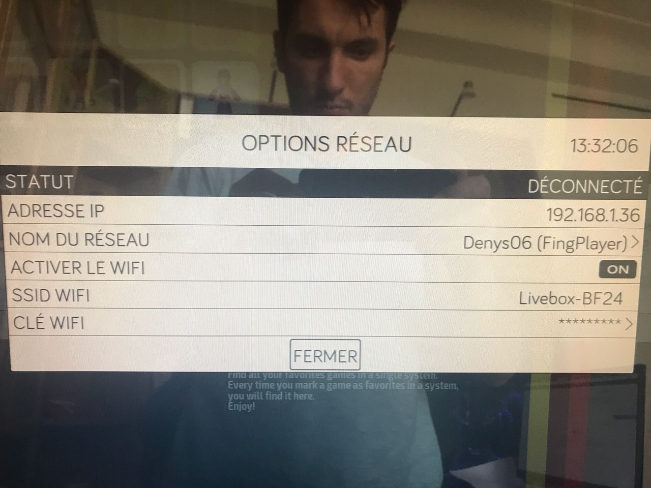

      J'ai configuré toute ma borne recalbox RPI 3 B+ en Ethernet, tout marchait bien.
      J'ai enlevé le câble et j'ai activé le WIFI. Le résultat et que je suis tout le temps en statut déconnecté malgré que je dispose bien d'une adresse IP sur mon réseau et que l'accès peut ce faire pour la configuration de recalbox en local :

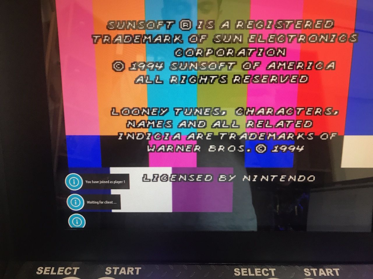

      Quand je veux lancer une partie netplay le système freeze et je suis obligé de débrancher la prise électrique 😞
      Je pense qu'il y à une petite instabilité avec la mise à jour 7.0, pouvez-vous svp m'indiquer ce qui arrive à ma configuration ?
        Bonjour
        le status déconnecté est un bug corrigé pour 7.0.1 merci de faire une recherche avant de poster 😉
        https://forum.recalbox.com/topic/21593/recalbox-7-x-12-10-20-les-correctifs
        • Fix connected/disconnected status in Network menu
        Pour le netplay le wifi n'est pas assez puissant et stable, il faut utiliser le câble réseau.
        Si tu plantes ta recalbox et que débranche à la sauvegarde tu entraines des corruptions de fichiers et parfois la réinitialisation des fichiers share est inévitable.
