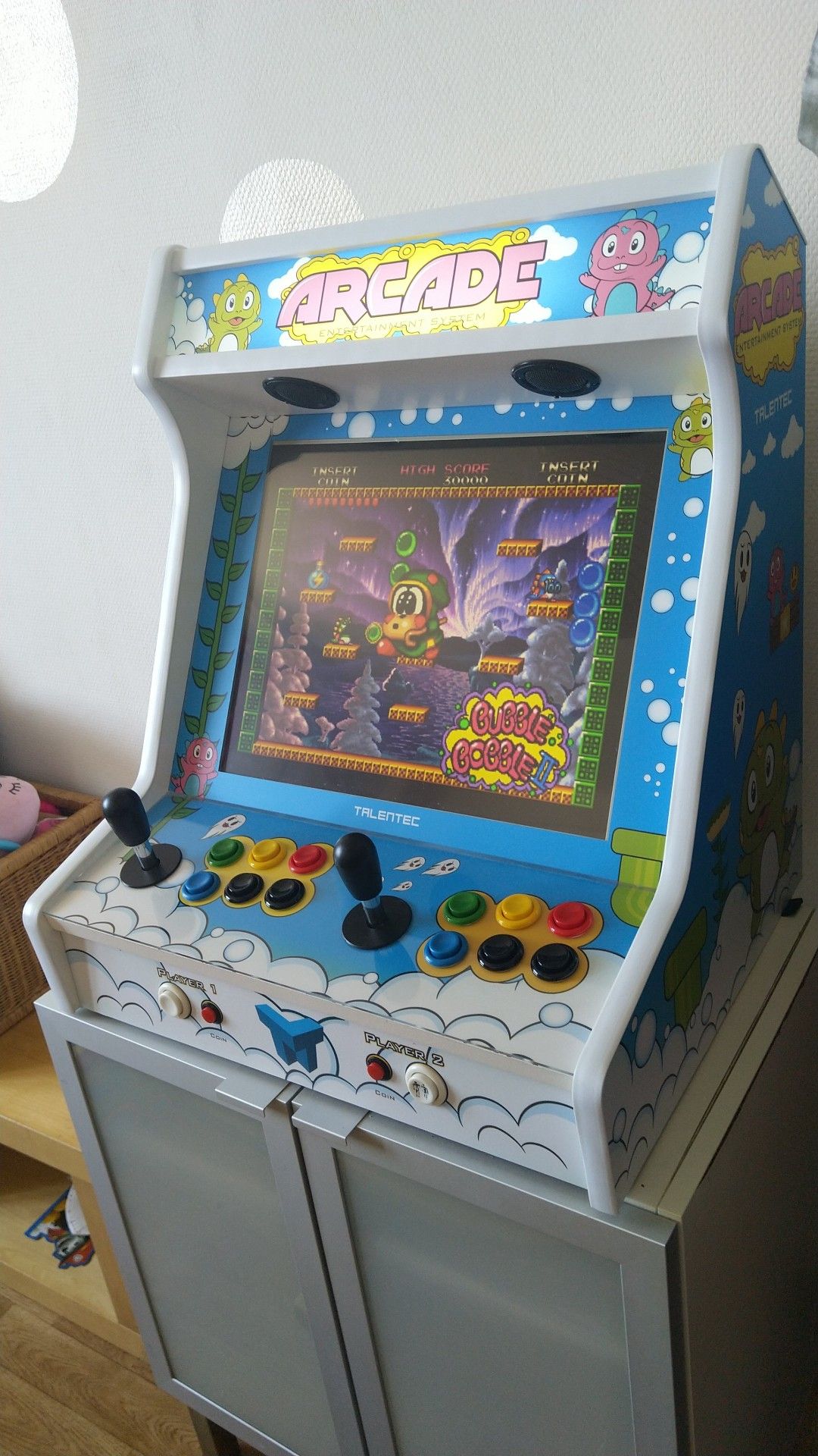

      Voilà, j'ai enfin terminé mon bartop avec le RPi3b, les enfants (3 et 7 ans) sont aux anges 🙂
      Par contre, je me galère depuis 2 jours pour que les menus Recalbox (ES) soient en 1280x1024@60 et les jeux en 1024x768@60, vu que j'ai ajouté un scanliner matériel, qui peux monter jusqu'en 1024x768 maximum, au dessus pas de scanline, ce qui tombe bien mon ecran 19" 5/4 peut monter jusqu'a 1280x1024.
      Le but est donc d'avoir les jeux en 1024x768 maxi, et les menus Recalbox en 1280x1024, afin d'avoir des scanlines dans les jeux, et un menu RC tout propres nickel.

        Une petite photo du bartop :

        • olivierdroid92
          Hello
          Je ne suis pas assez calé pour t'aider.
          Par contre, BRAVO il est super ton bartop !

              • olivierdroid92
                @Dmamd
                Je pense que si tu pouvais partager les plans de découpes et les étapes step-by-step, la communauté serait ravie 🙂
                • Dmamd
                  Dmamd last edited by
                  La découpe n'a pas été faite par moi, j'avais tenté la chose avec un pote, mais les morceaux me restent sur les bras, le tout est un chouilla trop petit pour faire tenir l'écran 19" 5/4... résultat, j'ai commandé sur le net avec les vinyles car ça faisait + de 2 ans que c'était en suspens (pour d'autres raisons comme la venu du second ptit bout, l'achat d'une maison avec des travaux...)
                  Bref, je ne veux pas faire de pub, si vous regardez bien les vinyles, la marque est dessus, suffit de taper sur votre amis google ensuite !
                  Il existe plusieurs sites qui vendent du medium pré-découpé pour faire un bartop en 19" ou 24" (tapez "plan frankeezz" par exemple, c'est celui dont je m'était inspiré)
                  "Des chercheurs qui cherchent on en trouve; Des chercheurs qui trouvent on en cherche."
