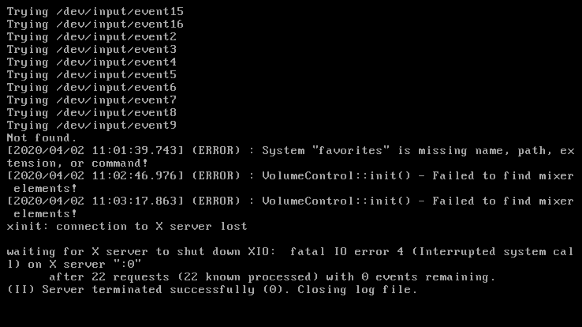

      Lorsque je lance des roms il arrive régulièrement qu'emulstation s'arrête, j'arrive alors sur un écran noir avec un underscore qui clignote, si j'appuie sur Alt + F3 (ou F4 j'ai un doute) j'obtiens alors le message suivant :
      Pour info je rencontre ce problème depuis la dernière réinstallation propre.
      Une idée pour corriger ce problème ?
      Merci d'avance !

        Après quelques recherches il semblerait qu'il puisse y avoir un lien avec mon HDD externe de format ntfs, suite à quelques conseils je vais tenter de passer sous un format exfat.

          Finalement ça ne change pas grand chose en exfat, le problème reste présent.
