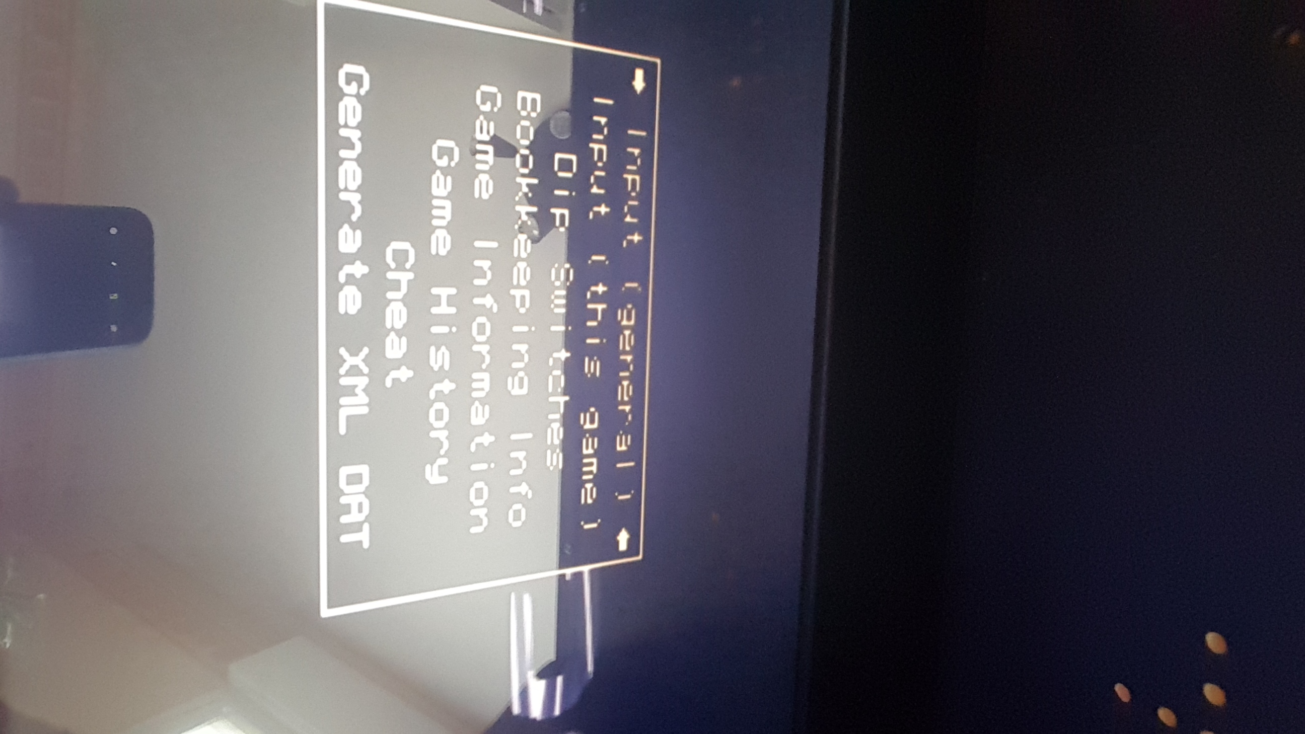

      Bonjour à tous. Tt d'abord, désolé si je ne poset pas au bon endroit mais J'ai acheté une borne arcade depuis quelques jours et en jouant, un menu est apparu sur l'écran, et depuis impossible de pouvoir le fermer.
      Je n'y connais rien et j'ai eu beau tenter de comprendre, rien n'y fait.
      Est-ce que quelqu'un saurait à quoi cela correspond et surtout comment le fermer.
      Je précise, que j'ai un raspberry pi 3+, ss recalbox 6, et que ce menu n'apparaît que pr les jeux ds le menu mame.
      Merci beaucoup pour votre aide.

                  Dans la logique tu es rentré dans le menu mame. essaye d appuyer sur la touche R2 pour en ressortir !
                  Si tu as malheureusement modifier le raccourci de se menu il faut que tu supprime le fichier défaut.cfg dans le dossier mame 2003 ou mame 2003 + voir les deux. Après fait une extinction complète du système et redémarre le système. Le fichier défaut.cfg va se recréer automatiquement.
                  Bonne soirée.

                    J oubliais le dossier défaut.cfg se trouve dans share/save/mame 2003 ou mame 2003+ de mémoire.

                      Fait quand même attention. En supprimant ses dossiers tu perds tout les configurations spécifiques qui on été fait auparavant.
