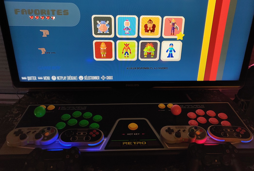

                        • Eptdqcn41700
                          Eptdqcn41700 last edited by
                          @larlouch
                          J’ai eu le même souci..
                          Juste après la config des boutons , j’ai redémarré ES direct par le menu ( sans jouer avant ) et la magie , a chaque allumage , mes manettes (SN30 pro) sont configurées . Simple hasard ?? Je ne sais pas mais ça fonctionne très bien
                          J’ai également attribué chaque manettes a un joueur ;
                          Jouer 1
                          #0#8bitdo XXXX
                          Joueur 2
                          #1#8bitdo XXXX
                          Rpi 3b+/Recalbox BêtaChristmas\Interface USB Xin-Mo/Bartop
                          SuperPi Case/Recalbox 7.0/8bitdo SN30PRO /Rpi 3b+

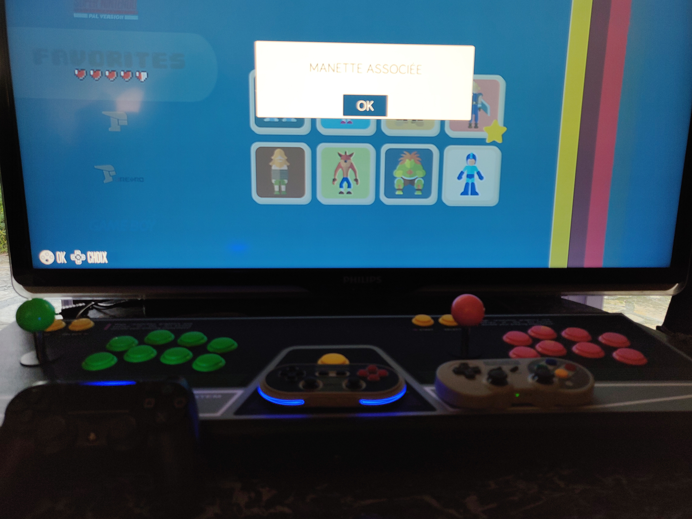

                              • outl4w
                                outl4w last edited by
                                En voulant associer une seconde SFC30 (non pro) je me suis heurté au même soucis ce matin.
                                Finalement j'ai appliqué la solution du wiki de l'appairage manuel avec la méthode bluetoothctl et les 2 manettes refonctionnent.
                                Larlouch 1 Reply Last reply Reply Quote 0

                                    • outl4w
                                      Le bluetooth du Rpi.
                                      La config c'est RPI 3, boitier superpi et 2 manettes SFC30 à jour.
                                      Pour les manips en mode console j'allume les manettes juste avec start et je les mets en mode appairage avec select (je vérifiais que c'était toujours actif pendant que j'entrais les commandes.
