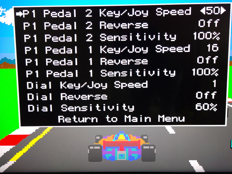

          J'ai réussi a le faire marcher sous mame avec pole position par contre je ne sait pas comment accéder au réglages car les pédales ne fonctionnent pas pour le moment 😞
            acris last edited by acris
            @goliathe
            tu peux accèder au menu de mame directement en appuyant sur L2 de mémoire.
            Par contre mame sous libretro je ne sais pas au niveau finesse de réglage.
            Si c'est comme les lightguns beaucoup utilisent advmame (emulateur standalone / romset mame 0.106)
            avec des fichiers de configuration spécial pour les jeux en question
            https://www.advancemame.it/doc-advmame
            edit : lors de recherche sur internet avec mame 2003
            source : https://retropie.org.uk/forum/topic/4858/diy-spinner17
