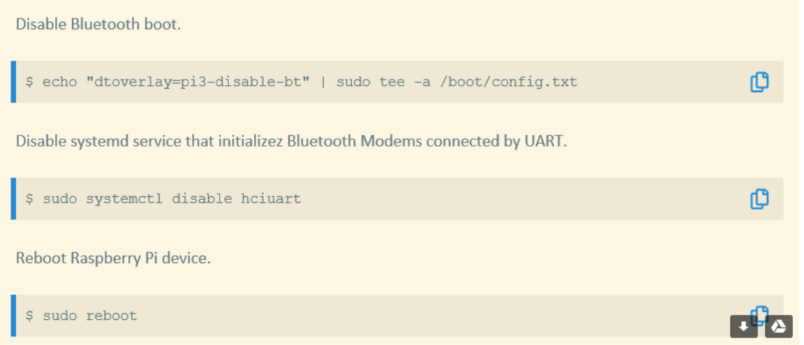

      Après avoir regardé un peu partout sur le net et les forums, il s'avère que le bluetooth du 3B+ n'est pas assez puissant, la plupart recommande un dongle BT qui lui ne fera pas décrocher ton appairage car plus puissant (voir le recalstore). Si tu choisit cette option, je sais qu'il est préférable de désactiver le BT natif du 3B+ pour éviter des interférences avec le dongle. Il faut :
      Editer le fichier config.txt dans recalbox via Winscp (editer le registre avec –mount)
      Perso je n'ai pas encore testé la manip... 😞 galère ces histoires de manette)
      Je te conseil de faire une sauvegarde de ton fichier avant d'essayer au cas ou ...

            Bon, j'ai suivi la manip' pour désactiver le bluetooth comme tu l'as indiqué @ajab94.
            Petite variation cependant par rapport à ce qui est indqué sur le site, je n'ai pas désactivé le service comme indiqué dans le tuto car il semble que recalbox n'est pas basée sur la même distrib que celle utilisée dans le tuto.
            (Gestion des services via systemd dans le tuto alors que dans recalbox c'est system V d'après ce que j'ai vu)
            Bref j'ai bien trouvé un /etc/init.d/S32bluetooth pour connecter directement les périphériques appairés mais pas de hciuart.
            (Au passage si quelqu'un connaît le nom de la distrib de base de raclbox os je suis currieux car un 'cat /etc/os-release' ne m'a pas donné beaucoup d'infos)
            Je me suis donc contenté d'éditer le fichier de conf. Au passage pour écrire ce fichier il faut démonter puis remonter la partition pour autoriser l'écriture comme décrit ici
            J'ai reboot et ajouté une clé bluetooth dans un des usb de façade mais au redémarrage toujours pas moyen d'appairé 😞
