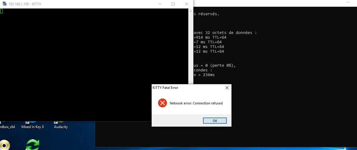

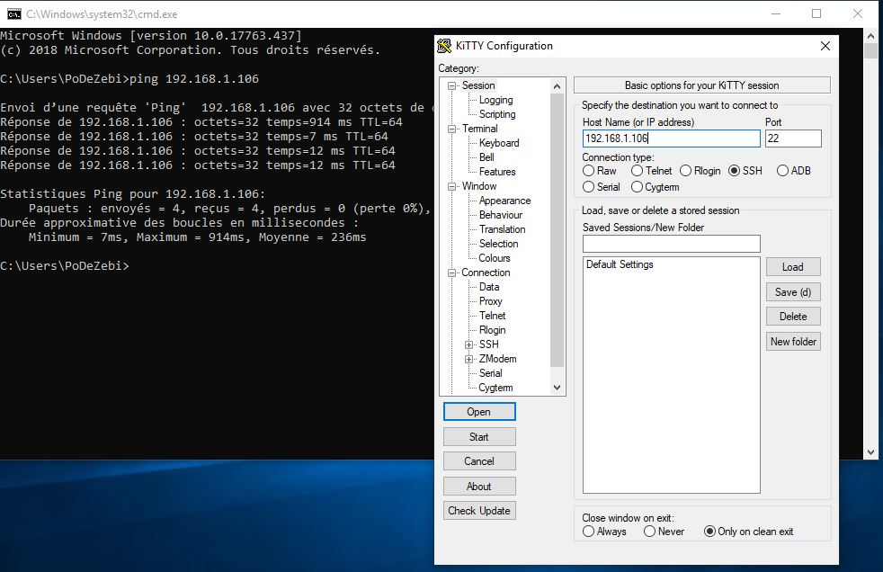

                                    Alors je suis sous Windows 10,
                                    Ci joint quelques screen1_1556440868202_Capture2.JPG 0_1556440868201_Capture.JPG
