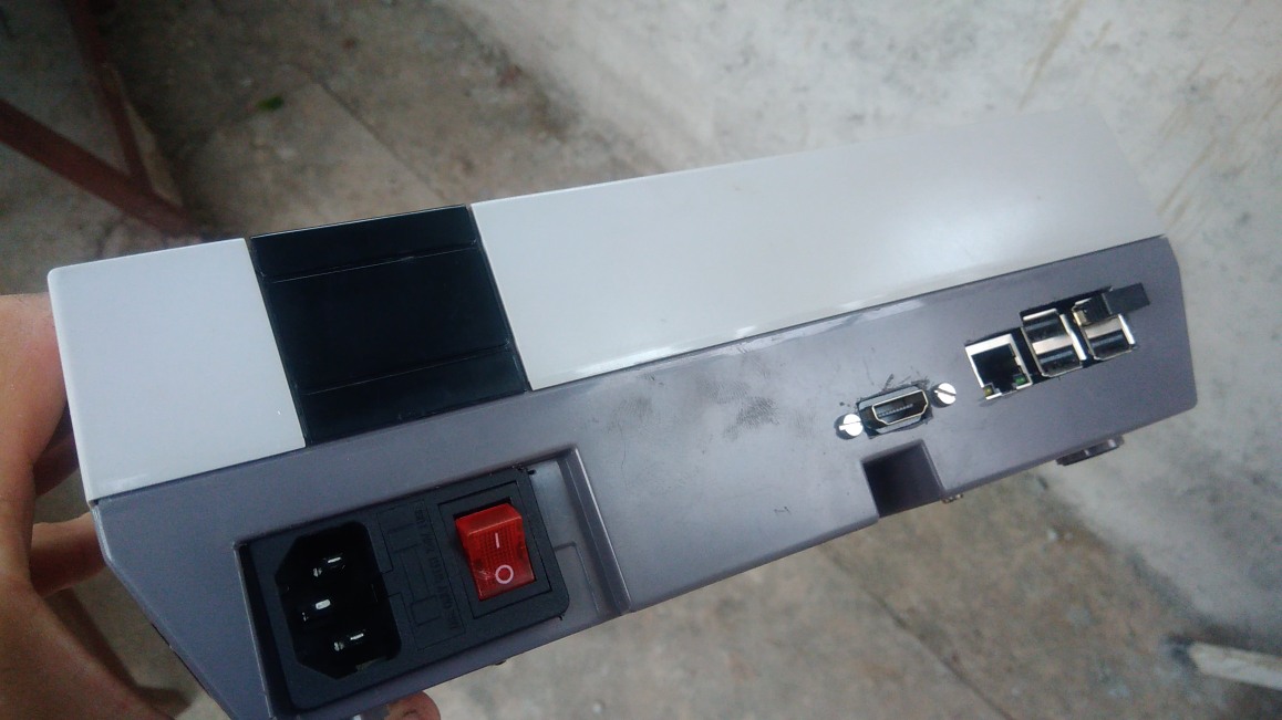

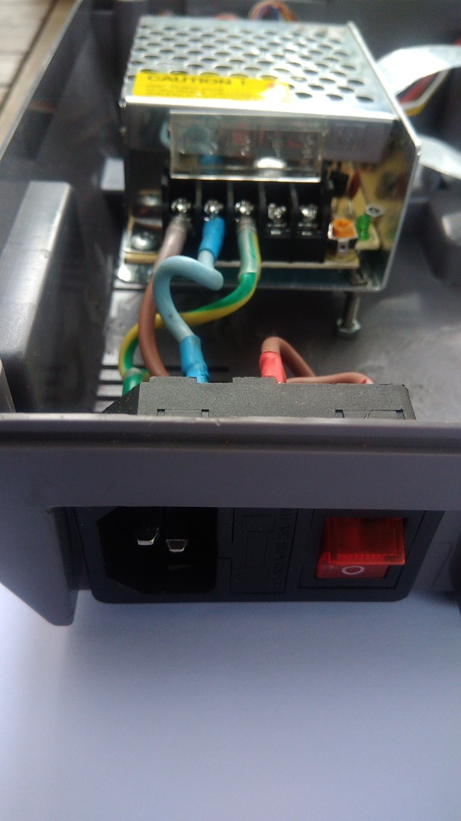

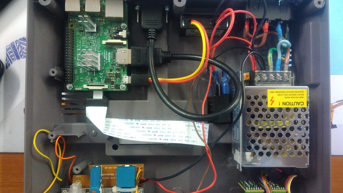

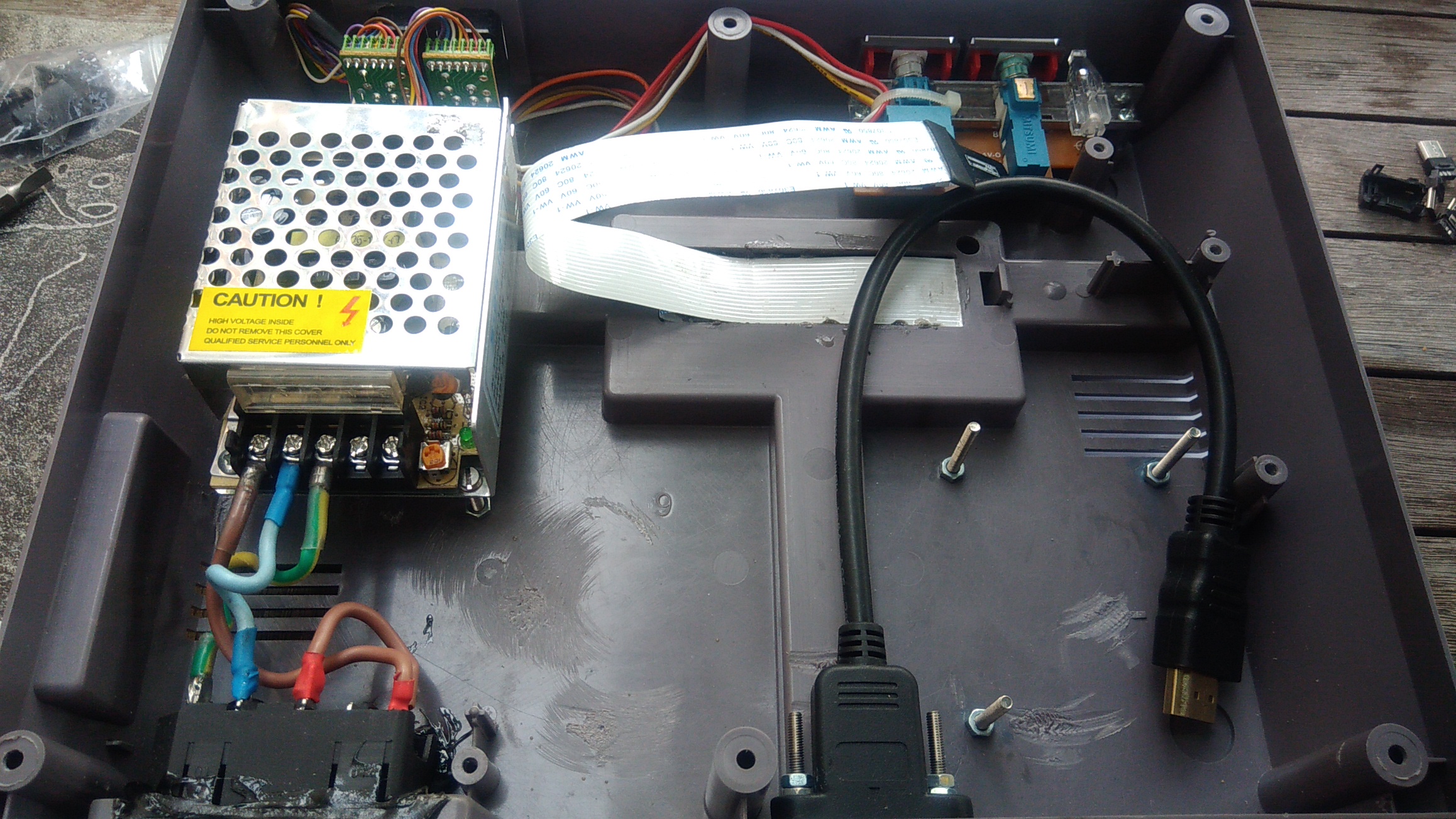

      Coucou la communauté !
      avant tout , merci pour tout le travail que vous fêtes chaque jour pour que nous puissions nous amusez a nos jeux d'enfance !!!
      voici ma maigre contribution , la transformation d'une NES (acheté hs au puce pour rassurer les nintendistes) .
      après avoir fait de la place dedans , j'ai simplement fait des trous pour le passage des câbles , mis des rallonges pour ceux devenus inaccessibles .j'ai également déporté un nouveau port carte mémoire dans la trappe sous la console .j'ai préféré intégrer une alimentation 12v costaud avec des relais de puissance pour faire fonctionner les boutons en façade .
      3_1555654005956_PHOTO_20180618_091955_1.jpg 2_1555654005955_PHOTO_20180610_203843_1.jpg 1_1555654005955_PHOTO_20180610_202738_1.jpg 0_1555654005955_PHOTO_20180610_202703_1.jpg
      si c’était a refaire ....?
      j’aménagerai différemment l’intérieur de la console pour conserver le port cartouche et intégrer un espace de stockage amovible dans cette cartouche .
      budget :
      10€ la console
      12€ l'alimentation 12v 2A
      7€ le régulateur 12v-5v 3A
      1€ la prise micro usb a souder
      9€ la rallonge HDMI
      9€ la rallonge carte SD
      la prise 220v , cable , relais , cosses sont de la récupération
