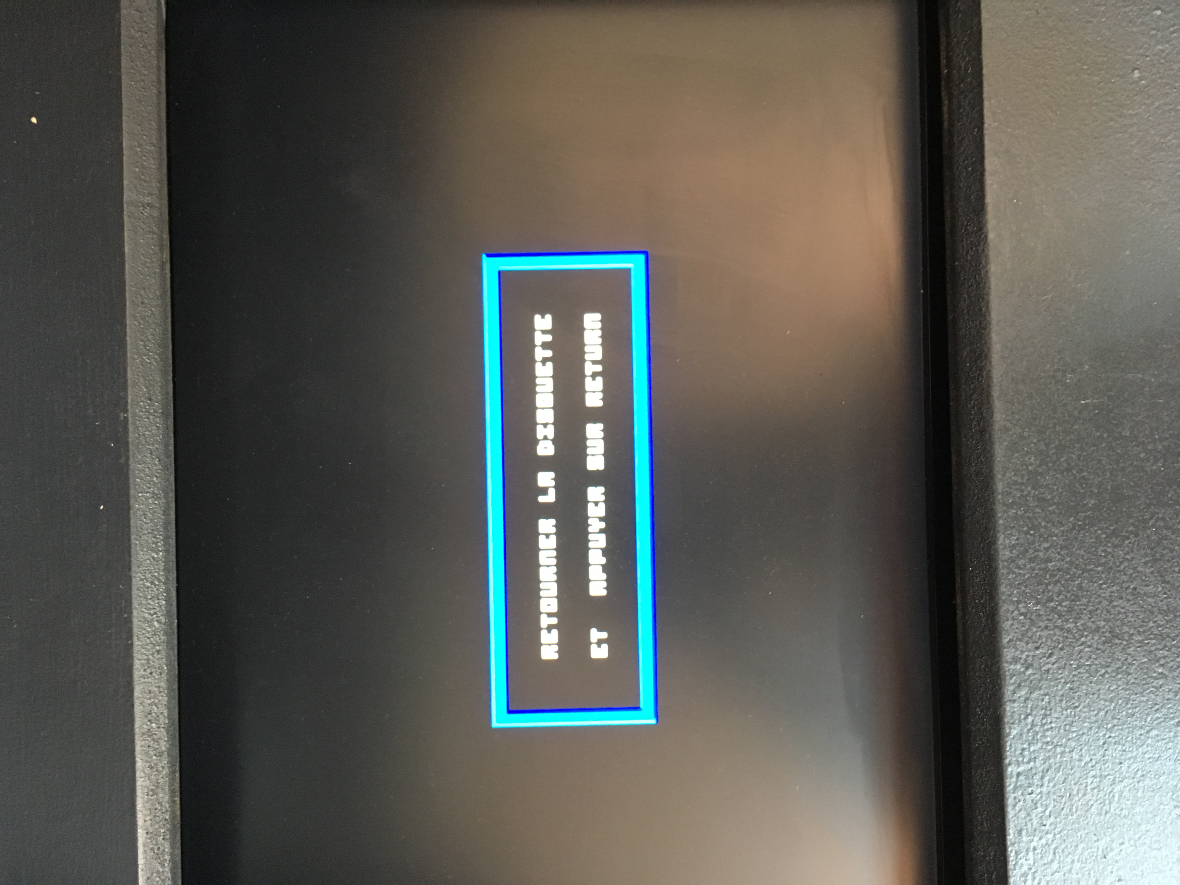

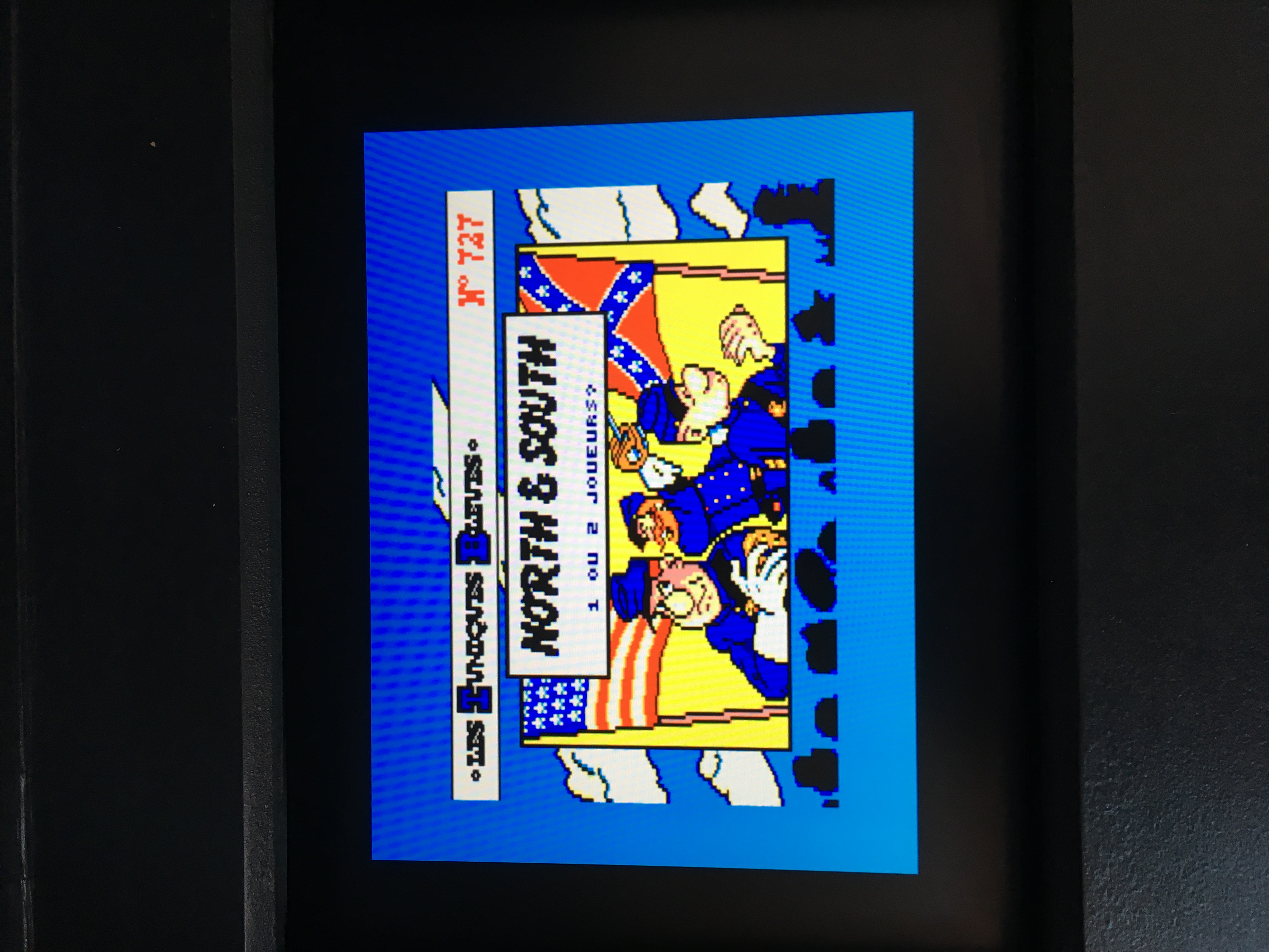

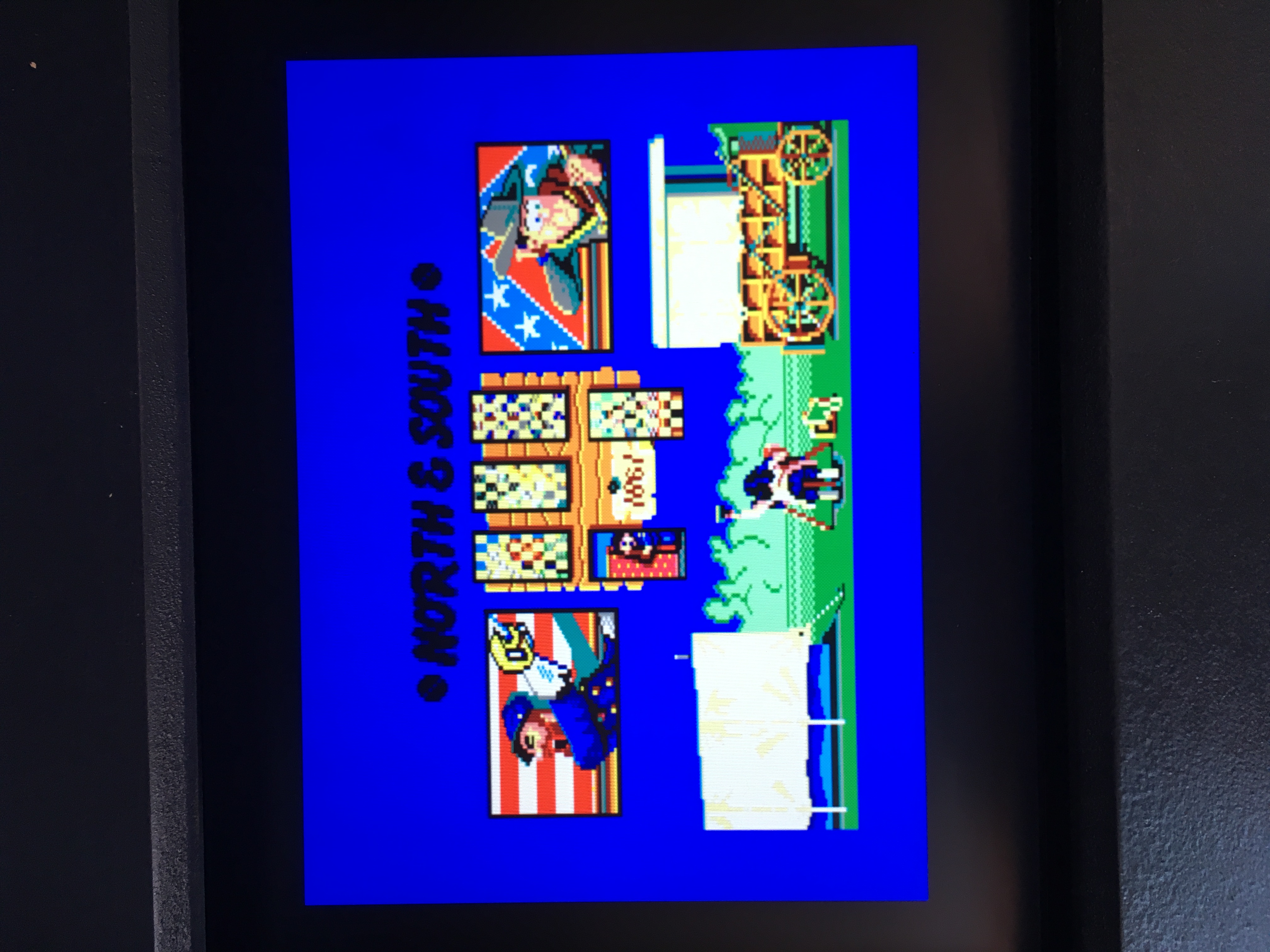

              Re
              J'ai essayé de mon coté de changé l'émulateur j'ai le même problème...0_1555919245632_IMG_3114.PNG 0_1555919247985_IMG_3120.JPG 0_1555919251484_IMG_3121.JPG
              Ca OK
              Ti 1 Reply Last reply Reply Quote 0

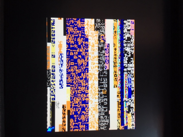

                Ti @Ti last edited by
                et voici la suite du problème
                Wang85 1 Reply Last reply Reply Quote 0
