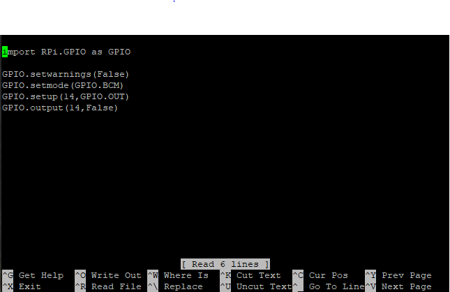

      Salut a tous, après de longues recherches pour activer un relai quand mon RPI se lance et le désactiver à la fin j'ai développé ceci que je partage pour vos futurs projets :
      Le relai que j'utilise est un relai 5V que je connecte de la manière suivante :
      VCC --> 5V
      GND ---> GND
      IN --> GPIO14(pin8)
      -Tout d'abord se connecter en ssh root ( https://github.com/recalbox/recalbox-os/wiki/accès-root-sur-Terminal--(FR)) à la recalbox pour exécuter les commandes suivantes :
      • mount -o remount rw, /
      • nano S97OnOFFRelais.py
        (si vous avez une erreur : xterm-256color: Unknown terminal type, faites la commande : export TERM=xterm)
        on crée un script python dans lequel on va mettre :
        puis avec CRTL+X puis Y on sauvegarde le script
      -chmod +x S97OnOFFRelais.py
      pour rendre le script python exécutable
      -nano custom.sh
      On crée le script qui se lance au démarrage
      Et voila 🙂
