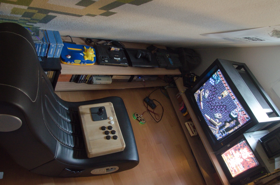

                        greenalex last edited by
                        Cool, si les fichiers ont pu t'être utile !
                        Et voici mon petit coin (3m² à tout casser, mais bien optimisé) :
                        alt text
                        alt text
                        Comme quoi, tu pourras dire madame que 27'', ça ne prend pas tant de place que ça B-)...
