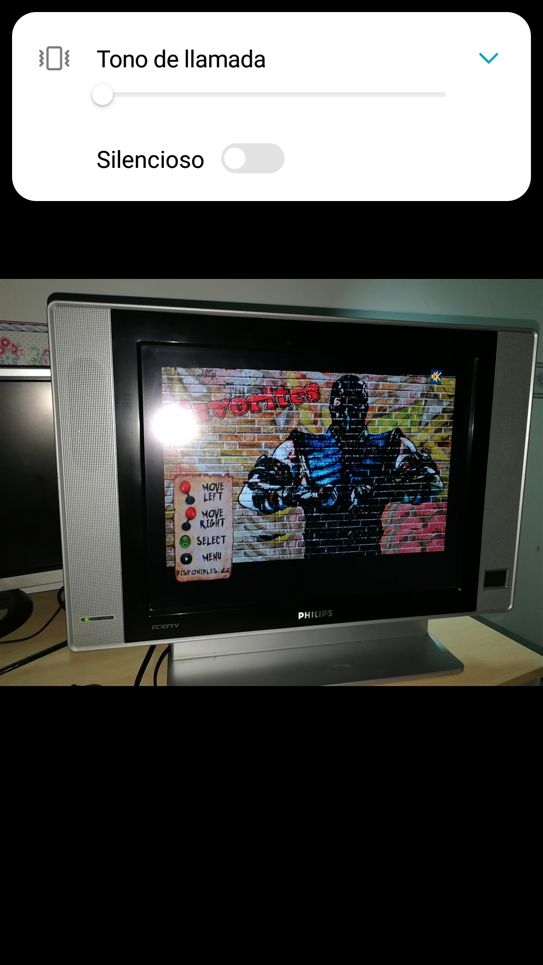

      hola... llevo toda la tarde/noche leyendo y trasteando y no consigo que la imagen se ajuste a los bordes de la tv
      estoy con un cable hdmi a dvi y recalbox 4.1
      y despyes d trastear con recalbox.config como un loco no consigo que se expanda mas la imagen
      probe con DTM con CEA en fin... estoy a puntito d terminar mi maquina arcade y no veo solucion a esto
      gracias

        En el men煤 de configuraci贸n avanzada en recalbox tienes que activar la funci贸n de sobreescaneo (overscan) y luego reiniciar el sistema.

          @jorgemagana nada ya tenia activado overscan... el problema q tengo es q al usar el puerto dvi de la tele, en el momento de jugar una rom la pantalla se queda negro y sale un mensaje n la tele en aleman en plan fallo de resolucion .. he provado y pasa con.todos los emuladores asi q creo q tengo q configurar con la resoluci贸n adecuada recalbox.config... voy a probar a reinstalar de nuevo recalbox y a usar distintos "CEA" .. yo creo q de tanto editar recalbox.config al final lo he corrompido o yo q se... estoy super perdido 馃槄馃槄

            PD:... lo acabo d solucionar, si a alguien mas le pasa tiene q ver que resolucion soporta su tv... despues editar con note ++ el archivo recalbox.config y la linea q viene por defecto "global.videomode=CEA 4 HDMI" cambiar el 4 por el numero de la tabla CEA q hay por el foro... en mi caso por el 3 ygurdar
