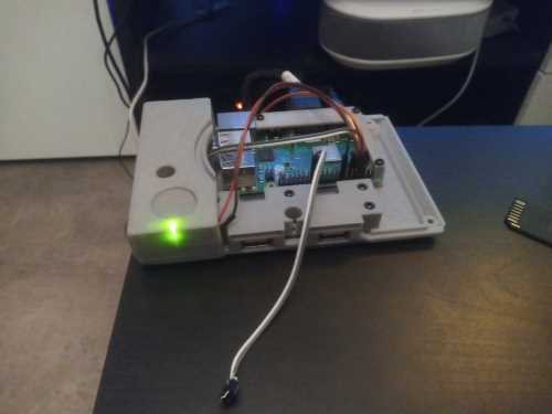

      Je suis actuellement en train de réaliser une PSX Classic avec une imprimante 3D et un Raspberry Pi 3 B+. J'utilse donc la version Beta de Recalbox.
      Afin d'avoir une console la plus réaliste possible, j'ai utiliser des switch pour les bouton "Power", "Reset" et "Open", reliés aux GPIO du raspberry.
      Pour "Power" et "Reset", j'ai utilisé respectivement les GPIO 2 et 3, et toutest OK, on peut éteindre/allumer la console avec un appui long, et faire un reset dans le jeu.
      Par contre, je bloque sur le bouton "Open", je voudrais le connecter aussi à un GPIO, mais j'aimerais que ce dernier permette d'accéder directement au menu de PCSX-Rearmed (l'équivalent de HK+B). Le must serait qu'un script fasse un "Disk Control" et pointe directement vers le répertoire des ISOS psx. (pour le multidisk sur certains jeux comme Metal Gear, FF..)
