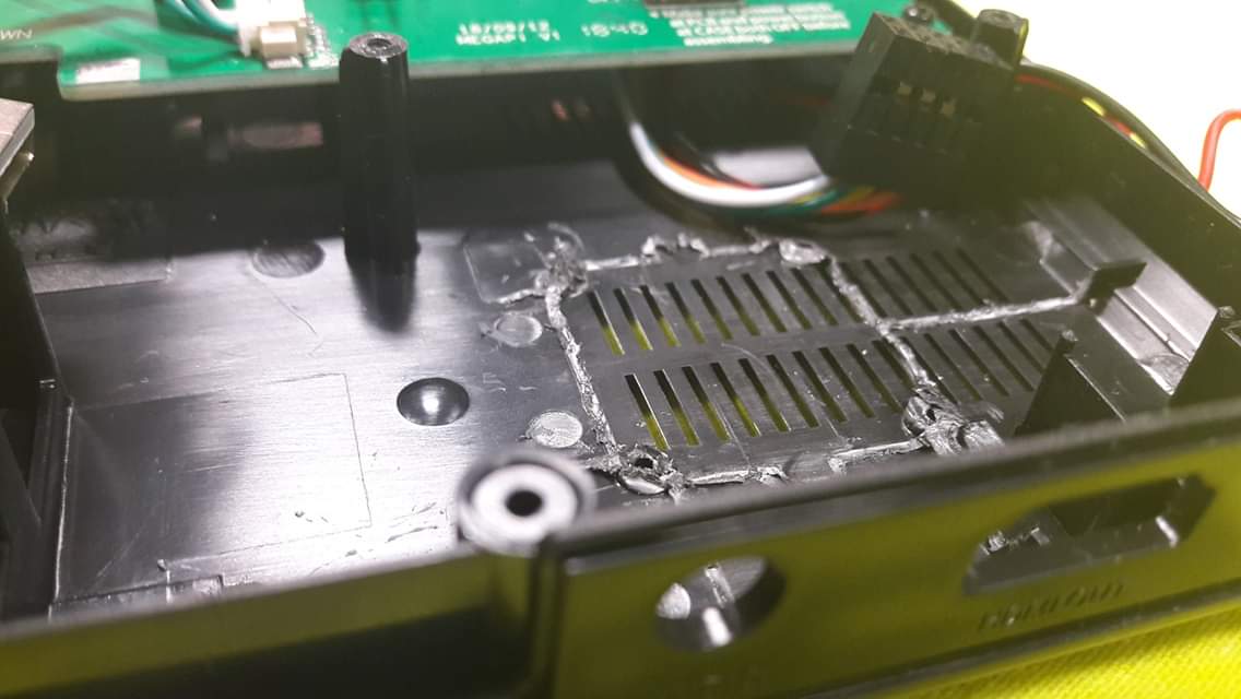

                                      • JRbaka
                                        JRbaka last edited by
                                        @scottsummers
                                        En cassant proprement a ras les pattes de fixation prévu pour le petit ventilo.
                                        Pour y arriver facilement tu prend une pince plate et tu tourne morceaux par morceaux les bouts de plastique.
                                        Petites precision: lors de l'installation du double ventilo j'ai utilisé la petite bande thermique, pas l'épaisse
                                        Raspberry Pi5 4 Go
                                        RGB Dual
                                        Recalbox version 9.2.3
                                        Système sur Micro SD Sandisk 16 Go
                                        Clé USB3 Sandisk 64 Go
