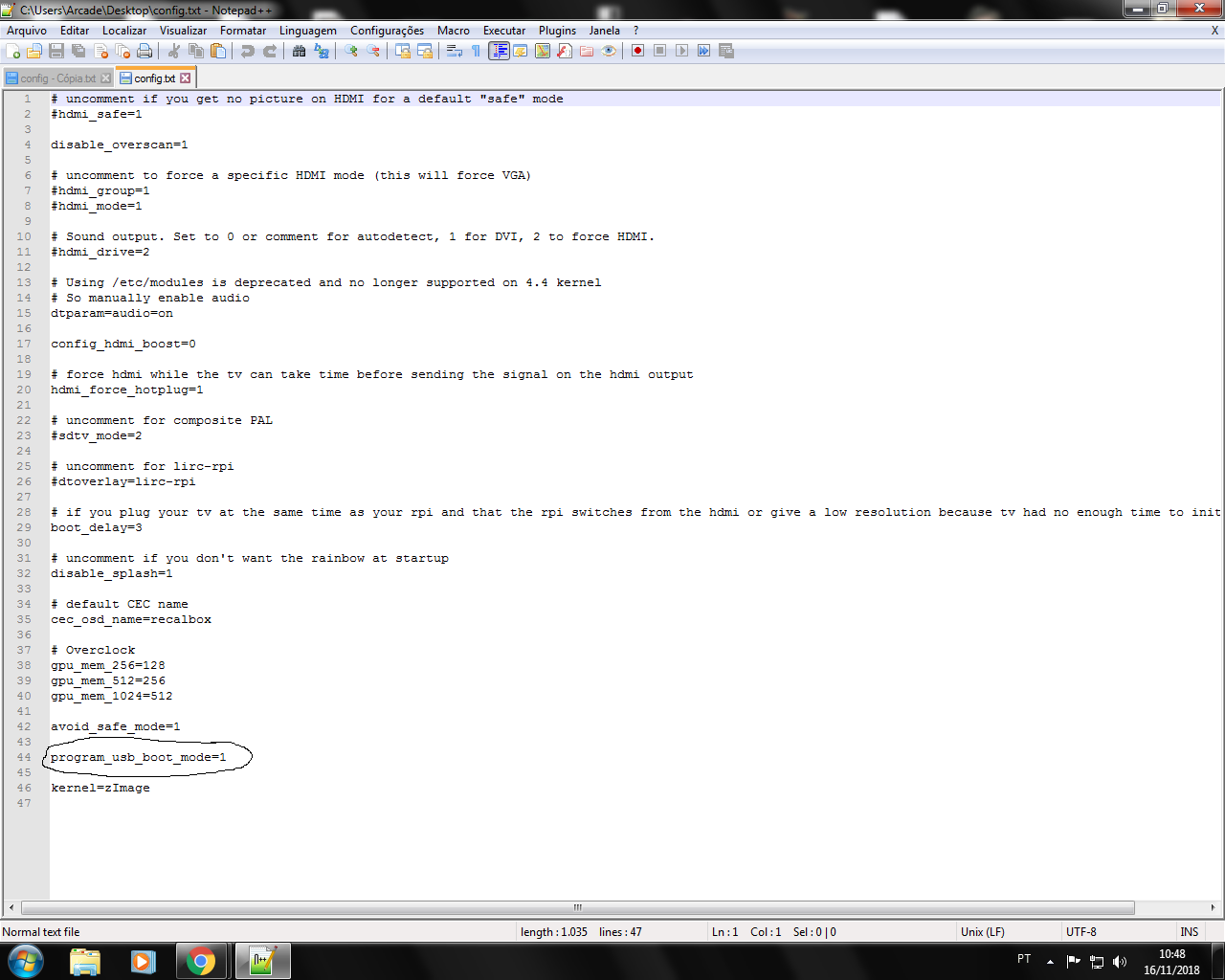

                                    Consegui alterar o config.txt nwildner mas a hora q reiniciei o raspberry ele nao deu o boot pelo usb ele continuou normal dando o boot pelo sd
                                    Vou printar aqui e te mostrar
                                    Esta correto assim?
                                    Obrigado amigo

                                      É isso aí mesmo. Salva, copia de volta pra dentro do Raspberry e inicializa ele. Depois, tu pode tirar este parametro que ele irá sempre inicializar pelo pendrive.
