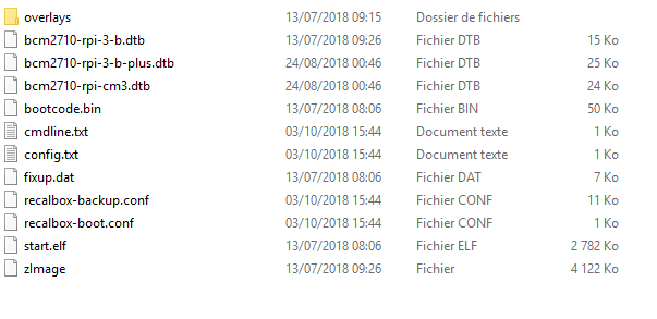

      Est il possible de récupérer les sauvegardes sur l'ancienne carte ? Sachant que je n'avais accès au contenu que par FTP, en mettant la carte sur le PC je n'ai pas l'arborescence habituel j'ai l'impression :

        Je suppose que tu es sous windows ?
        Ta carte SD est formaté en ext4 (format linux), un format que windows ne sait pas lire.
        Tu peux t'en sortir en virtualisant une distribution linux sous windows (ubuntu ou linuxmint par exemple, si tu débute).
        Utilise le logiciel Virtualbox pour ça, et télécharge l'iso du système que tu voudra virtualiser. De ton système linux virtualisé tu pourra lire ta carte SD.

            @norde & où trouve-t-on cette version stable ? Car sur le site officiel de RecalBox, en téléchargeant la version pour mon Pi 3 B+ ça n'avait pas fonctionné... j'ai eu le même problème que Donatello.
            Concernant la méthode de virtualisation, j'ai essayé avec une distribution Ubuntu, je voyais les fichiers de ma carte, mais on me refusait l'accès, jamais compris pourquoi.
            Je m'en suis sorti avec le logiciel Linux File Systems for Windows by Paragon

              Pour le refus d'accès c'est du à des privilèges utilisateurs insuffisant. Il faut lancer l'explorateur de fichier linux en mode administrateur (sudo) pour avoir les accès. Ou alors s'octroyer les accès via ligne de commande si on est à l'aise.

                  Sous Ubuntu ouvre une console et tape "sudo nautilus" 😉

                      Si c'est bien recalbox/share_init/saves
                      Bas c'est mort pour moi.
                      je n'ai plus que les dossiers :amiga/dreamcast/fab_libretro
                      le recalbox/share/
                      Est lui vide
