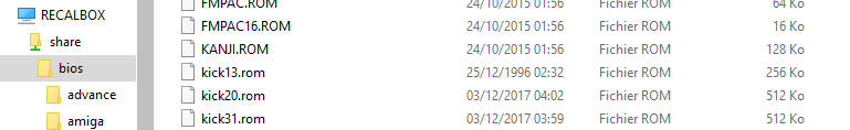

        • drefparadise
          drefparadise @voljega last edited by drefparadise
          @voljega Bonsoir,
          tout d abord merci de ta reponse.
          Voici la copie de mon repertoire recalbox
          J'ai vérifié le md5 et celui est ok pour les 3 roms.

            • voljega
              voljega Banned @drefparadise last edited by
              @drefparadise hmmm plutôt étrange, que veux tu dire par 'non reconnu comme joystick' ?
              normalement j'avais corrigé le bug de l'amulateur ne se lançant pas sans manette connectée, mais il peut y avoir des trucs qui trainent....
              drefparadise 1 Reply Last reply Reply Quote 0
