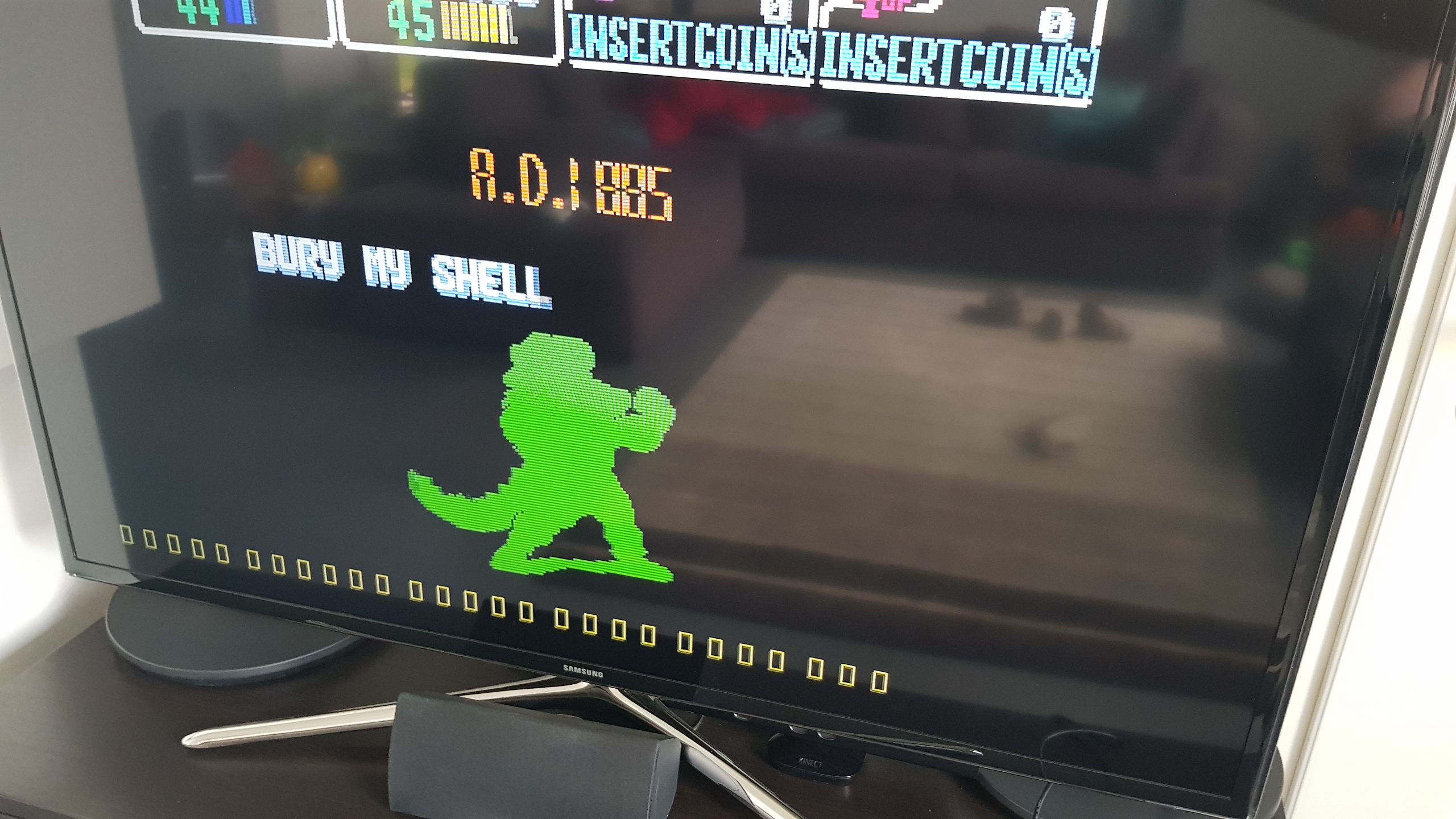

      Bonjour à tous
      Mon Recalbox est à jour, c'est un selfmade avec une des premières versions et il a toujours été mis à jour par wifi/lan. Depuis 3-4 releases, j'ai un bug avec les fonts et les inscriptions qui apparaissent en bas de page, comme par exemple pour signaler un save state ou pour passer d'un shader à un autre.
      Ci-dessous la photo du problème. Quelqu'un a une idée pour résoudre ce petit souci ?
      Merci!!
      noktambule 1 Reply Last reply Reply Quote 0
      • noktambule
        noktambule @Pegoncology last edited by
        @pegoncology accede au share, va dans system/configs
        Et supprime le dossier retroarch (tu as le droit d'en faire une sauvegarde avant au cas ou)
        Ça devrait résoudre le système.
        Par contre tu perdra tes réglages effectués sans retroarch.
        • Pegoncology
          @noktambule
          Merci, ça fonctionne nickel
          A priori je n'avais aucun réglage, uniquement ceux dans recalbox.
