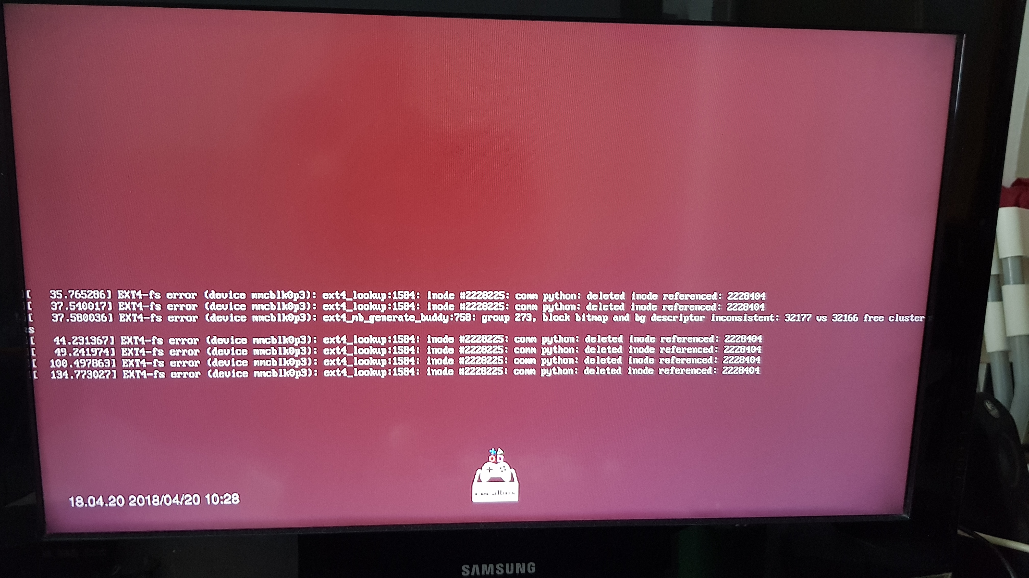

      Tout s'est bien passé les 2 ou 3 premières fois que je l'ai utilisée. Mais depuis aujourd'hui plus un seul jeu ne se lance. J'obtiens un écran noir avec des lignes d'erreurs auxquelles je ne comprends rien. Puis ça revient au menu du choix des jeux.
      Voici une photo de ce qui s'incrit lors du bug : http://www.image-heberg.fr/files/15264993371354599972.jpg
      Désolé c'est pas très net mais c'est assez furrif comme affichage.

          @ogc ca sent la sd qui a pris un coup. Comment tu eteins ta recalbox ?

              @ogc neuve ok, mais le message est clair : problème de système de fichier. Donc si tu as du bol, reappliquer une mise à jour va peut-être résoudre le problème. Sinon un reformat s'impose
              Quelle référence ta sd ?
