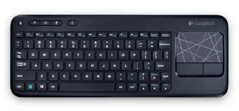

        Super sympa ce clavier. Ce qui m'a fait acheter un autre clavier, c'est la petite taille du touchpad et la difficulté d'aller sur les bords du a la profondeur du touchpad. J'ai un Rii mini (pas le Blutooth qui demande un appairage et donc n'est pas reconnu au boot). Il est parfait, en AZERTY, batterie intégrée et se recharge par microUSB.   http://www.kubii.fr/peripheriques-usb-rapsberry-pi/681-mini-clavier-ultra-slim-rii-6952917712009.html Sinon, j'ai aussi le K400 de Logitech qui est la référence. "Un peu" plus gros donc plus confortable.
