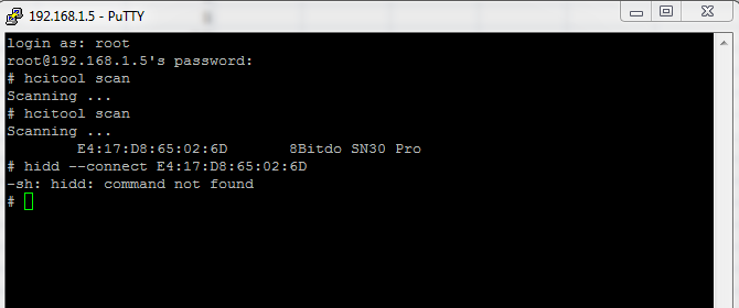

              Methode 1

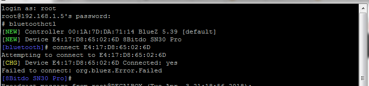

              hcitool scan
              Ca a détecté ma manette mais plus rien apres
              Ca n'a rien donné.
              Voir image

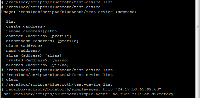

              Méthode 2a
              /recalbox/scripts/bluetooth/test-device list
              Ca n'a rien donné
              "no such file"...

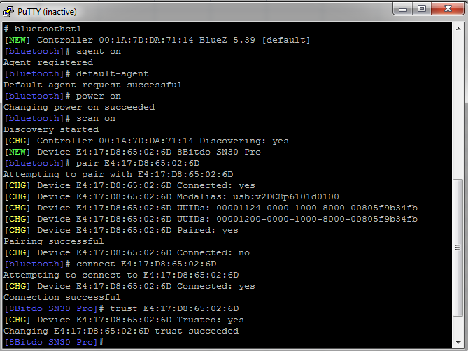

              Méthode 2b
              bluetoothctl
              Ca a marché
              Mais je n'ai pas compris le ligne Jaune [CHG] avec une adresse mac '00:1A etc"
              et puis ca a fonctionné !
              Cool
              Merci pour votre aide.

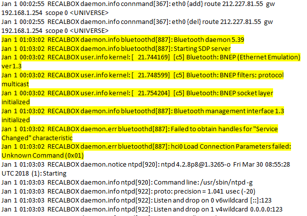

                  J'ai encore des problèmes avec mon XU4 et ma manette BT.
                  Je suis allé voir dans les logs ...
                  J'ai trouvé ca :
                  Apr 2 19:00:54 RECALBOX user.info kernel: [ 22.689253] [c7] Bluetooth: BNEP (Ethernet Emulation) ver 1.3
                  Apr 2 19:00:54 RECALBOX user.info kernel: [ 22.693805] [c7] Bluetooth: BNEP filters: protocol multicast
                  Apr 2 19:00:54 RECALBOX user.info kernel: [ 22.699252] [c7] Bluetooth: BNEP socket layer initialized
                  Apr 2 21:00:54 RECALBOX daemon.info bluetoothd[889]: Bluetooth management interface 1.3 initialized
                  Apr 2 21:00:54 RECALBOX daemon.err bluetoothd[889]: Failed to obtain handles for "Service Changed" characteristic
                  Apr 2 21:00:54 RECALBOX daemon.err bluetoothd[889]: hci0 Load Connection Parameters failed: Unknown Command (0x01)
                  J'ai du mal à comprendre 😞
                  alors j'ai fait remove puis la procédure du wiki avec bluetoothctl.
                  Dois-je fais ceci à chaque fois que ca ce dé connecte ?0_1522696944266_2018-04-02.PNG
                    Substring @olivierdroid92 last edited by
                    @olivierdroid92 je ne peux pas t'expliquer ces problèmes. Ca ressemble plus à un problème temporaire, enfin j'espère

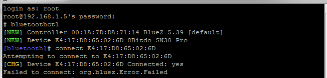

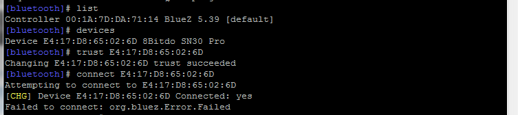

                              Ecran 1.
                              La manette ne répond pas.
                              Hier ca fonctionnait. Je tente donc juste en ligne de commande de faire "connect".
                              Ecran 2.
                              Pourtant ma manette est bien listée.
                              Ecran 3.

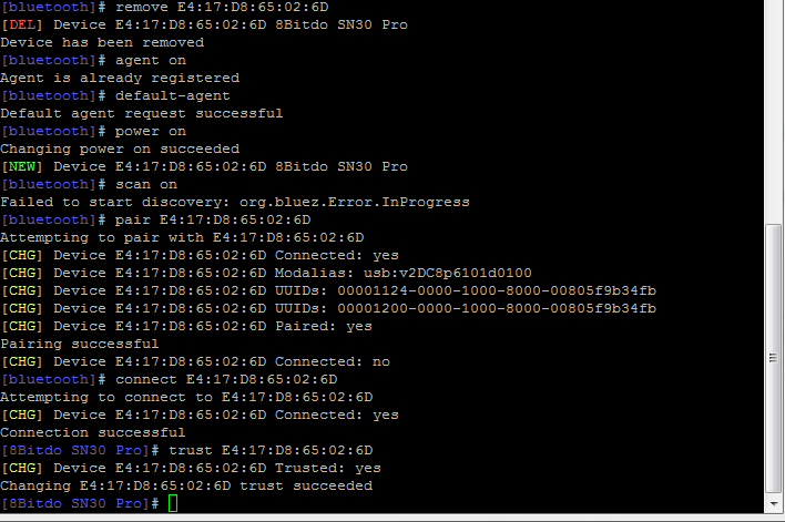

                              Je re tente
                              Ecran 4.

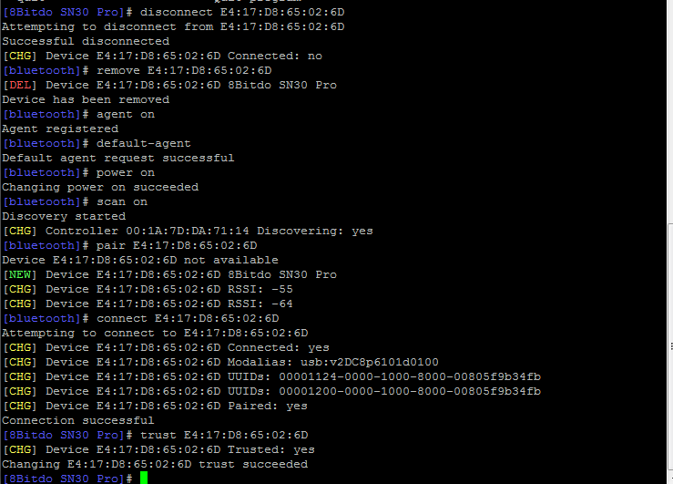

                              OK je vais donc effacer puis reconnecter

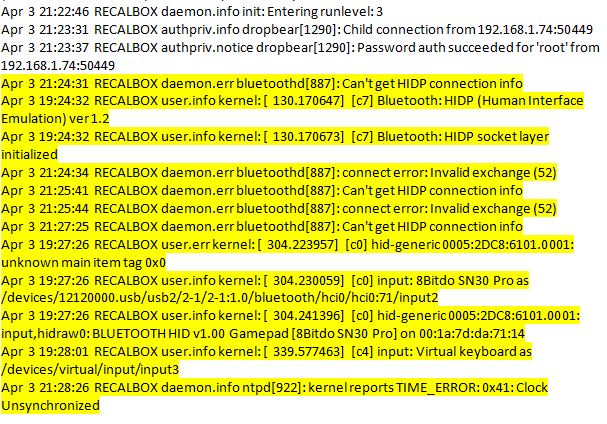

                              Copie des Logs
                              Les erreurs
                              Est-ce lie au fait que le Odroid XU4 démarra à froid avec une mauvaise date et heure ? 01 Jan 2001 .

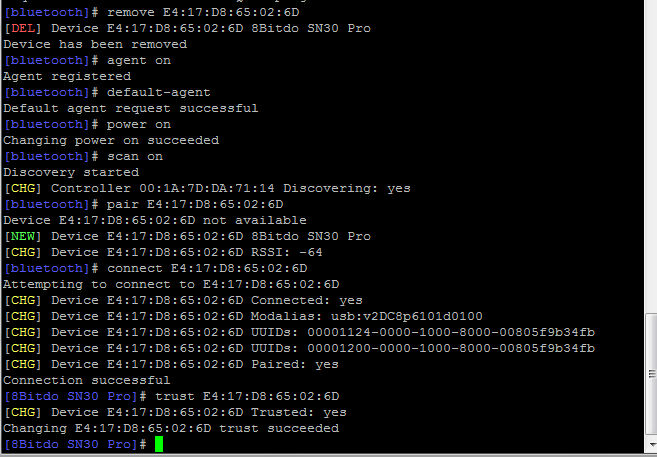

                              Apres une nouvelle connection .
                              Si vous avez des idées pour m'aider 🙂 Merci d'avance
                                @olivierdroid92 une recherche sur ton message d'erreur (osef le probleme de temps, c'est NTP ca, rien à voir avec le BT) montre qu'elle est très courante et absolument personne ne sait quoi faire avec, nice donner des pistes pour reproduire le problème ou le résoudre. De là, 3 solutions:
                                • qu'on tente le correctif USB, ca ne mange pas de pain
                                • peut-être qu'un autre dongle aiderait
                                • attendre qu'on mette bluez à jour (c'est déjà fait dans le cadre d'une grosse maj système)
