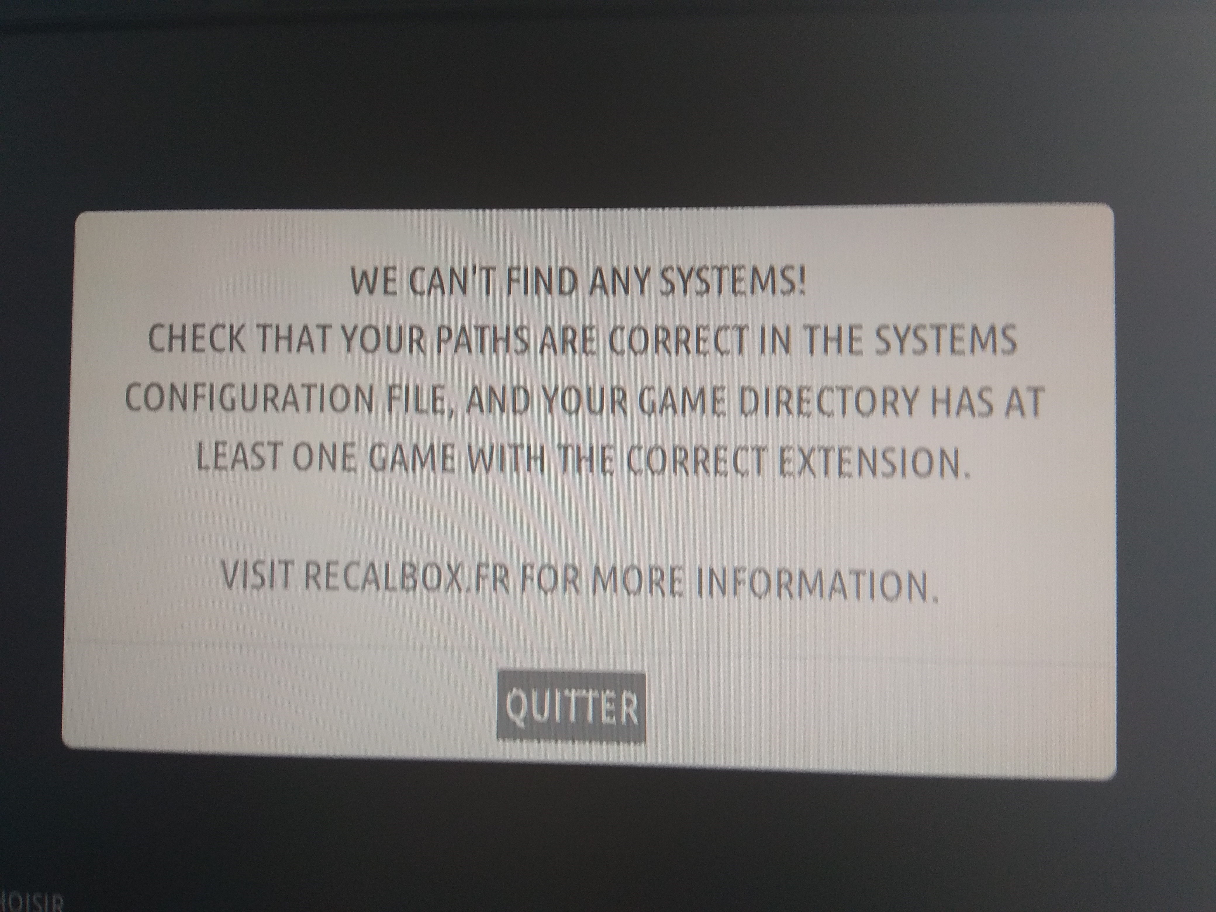

          @Substring non en fait mon souci se produit juste après la vidéo d'intro a l'allumage. ce message apparait :
          Puis si je fais "quitter" j'ai cet affichage et plus rien ne se passe :
          Pourtant sur le share toutes mes roms sont présentes.

            @malozorteils oui normal ES n'a pas trouvé un fichier. Tu peux aller en putty en me faire
            ls -l /recalbox/share_init/system/.emulationstation/es_systems.cfg
              Substring last edited by
              ok trouvé : plus d'espace sur /, donc la maj a pété. Pourquoi La partition systeme est pleine ?
                -rw-r--r-- 1 root root 32470 Jan 1 1980 /recalbox/share_init/system/.emulationstation/es_systems.cfg

                  @substring Pourquoi ma partition système est pleine ? bonne question. Après j'ai pas mal de roms aussi. ma carte SD 32Gb est bien rentabilisée ...
                  C'est grave docteur ?
                    Substring @malozorteils last edited by
                    @malozorteils ca m'etonne ...
                    peu importe, l'update a quand meme planté parce que la partition est pleine (alor qu'elle est censée avoir au mois 600Mo de libres), il s'est passé quoi ? Si tu fais du ménage je peux t'expliquer comment forcer la maj à nouveau

                        @malozorteils Voilà :
                        mount -o remount, rw /
                        echo "18.02.09" > /recalbox/recalbox.version
                        /recalbox/scripts/upgrade/recalbox-upgrade.sh upgrade && reboot
                        Il rebootera automatiquement une fois l'upgrade correctement téléchargé, mais ne fera rien si l'upgrade n'a pas pu etre récupéré.

                            Bon la MAJ c'est correctement téléchargée, j'ai eu droit à un "upgrading the system" jusqu'a 100%, puis redémarrage mais même message d'erreur après la vidéo d'intro 😞
                            Je pense que je vais récupérer ma partition share et repartir sur une fresh install.
                            A moins que tu aies une autre idée ?
                              @malozorteils ce n'est pas le share que tu dois vider mais la partition systeme ! si tu as teamviewer, je devrais pouvoir te resoudre ca. Passe en mp dans ce cas

                                    @substring
                                    Problème résolu merci !!!
                                    Visiblement c'était la faute à un fichier de conf qui était vide.
                                    es_systems.cfg
                                    C'est bien ça sub ?
                                      @malozorteils oui
                                      Va insulter le mec qui a fait l'iso, c'est juste scandaleux.
