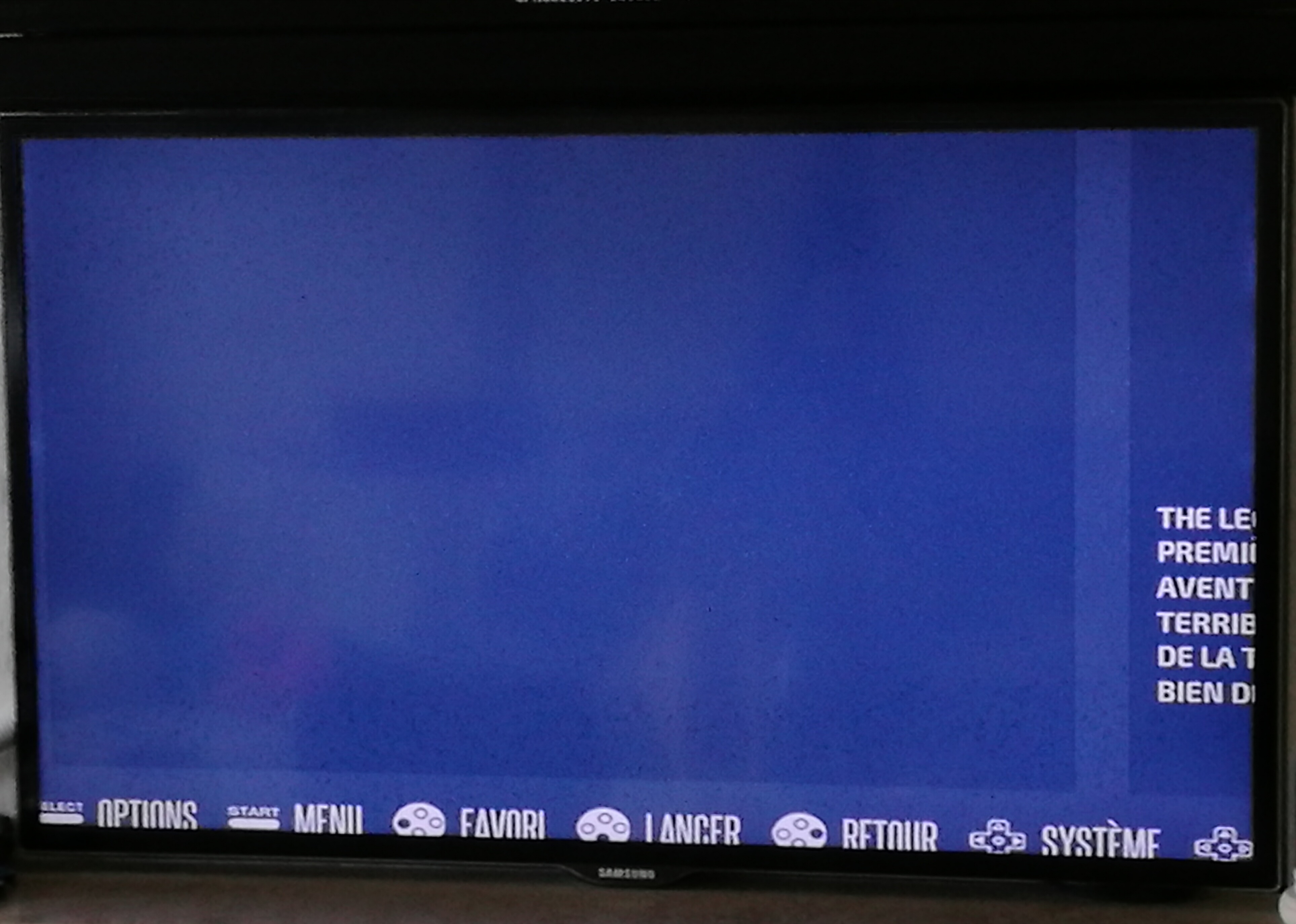

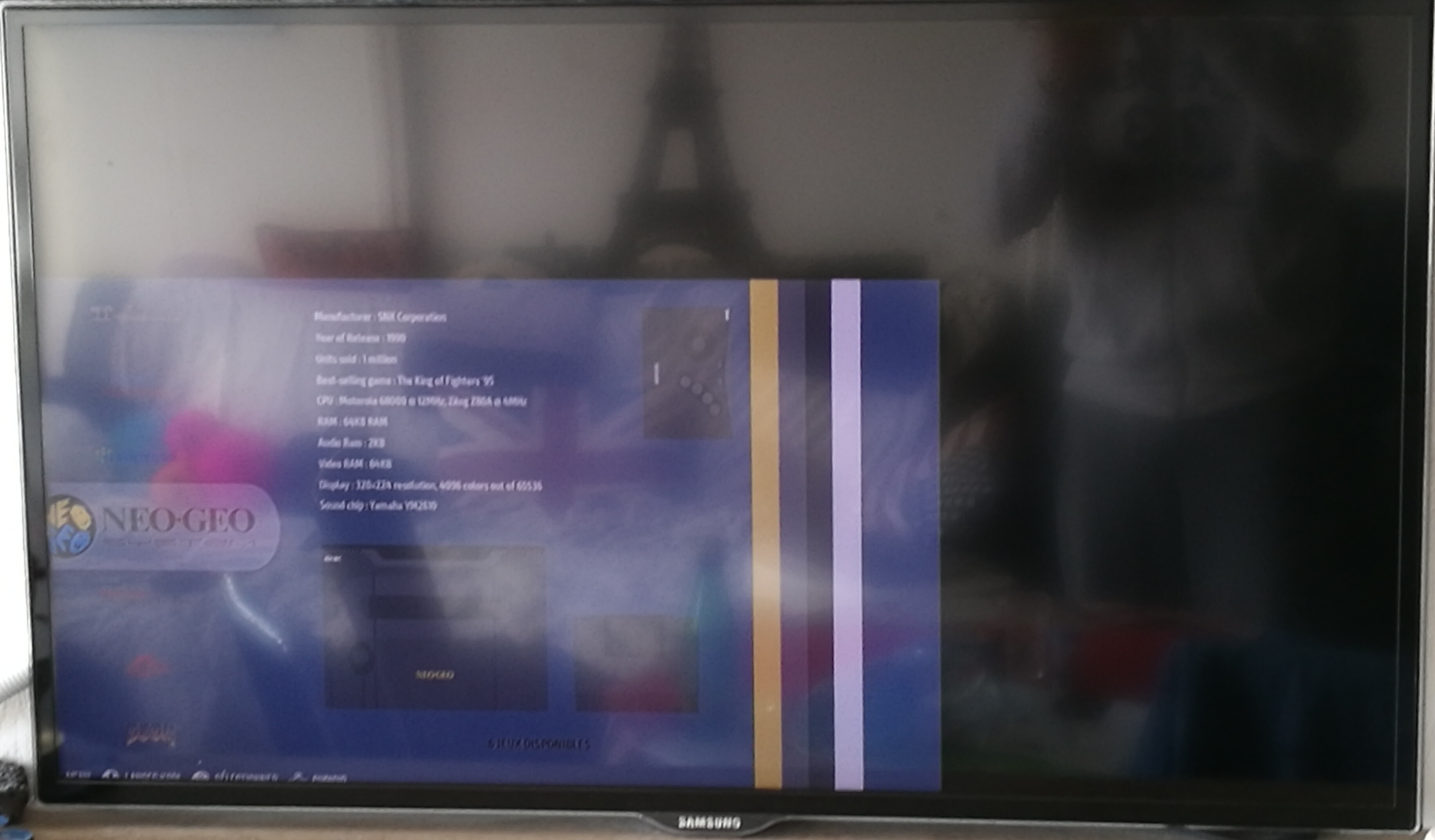

                        • Luke Gopher
                          Luke Gopher last edited by
                          Salut les gars !
                          Super boulot pour cette nouvelle MAJ 🙂
                          De mon côté aussi, bug après upgrade en sortant de l'émulateur N64.
                          J'avais déjà ce genre de bug en sortant de Kodi sur les anciennes version en revenant sur emulationstation, mais cela vient d'apparaitre depuis le dernier upgrade ( voir image ci-dessous ) en sortant de l'émulateur N64
                          J'ai passé le global.videomode à auto et essayé aussi le system.es.videomode à default, sans succès.
                          Avez-vous une idée ?
                          Merci d'avance
