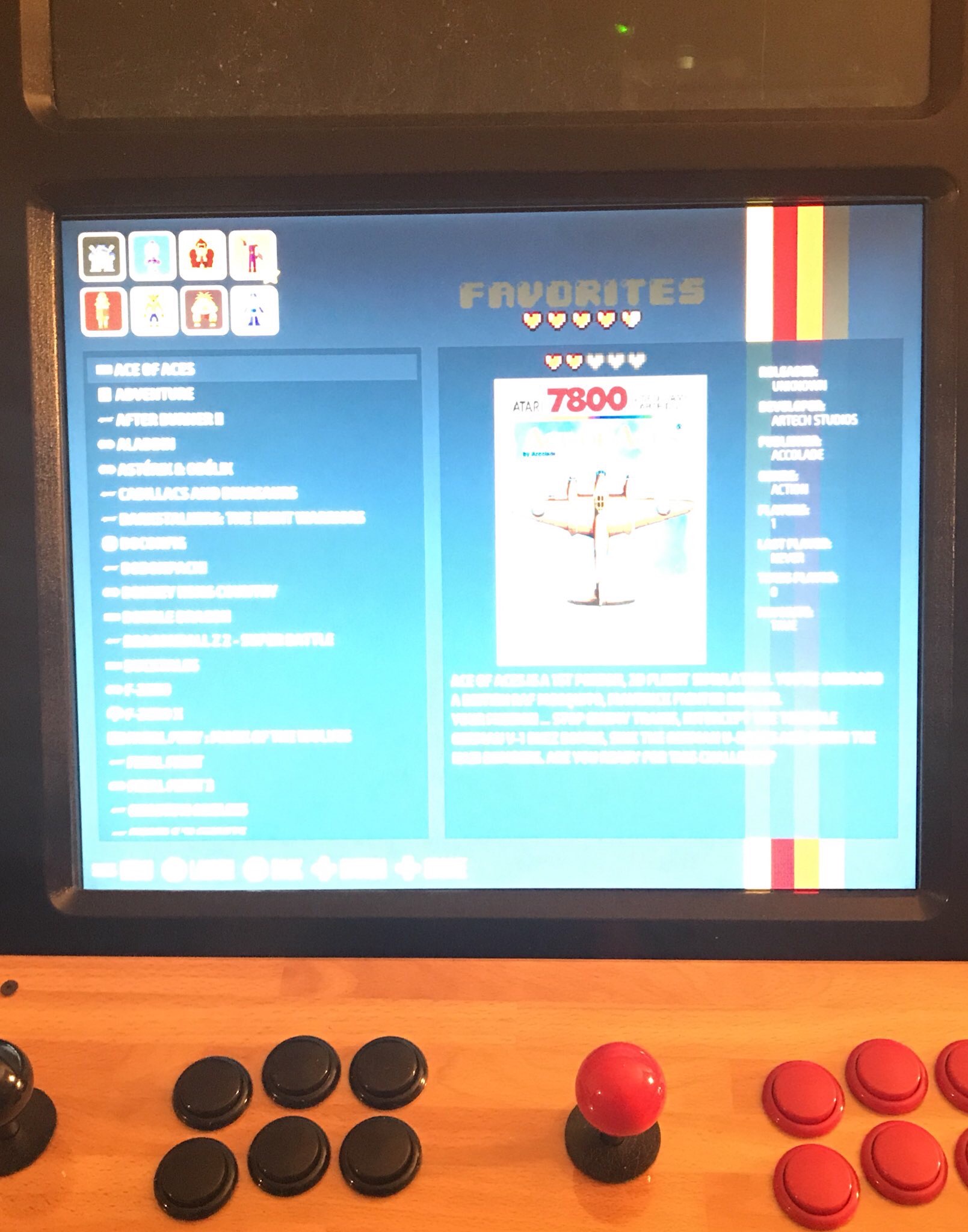

Hello !
Tout d'abord cette version est magnifique superbe boulot merci beaucoup !
Je rencontre un bug assez étrange :
L'interface est parfaitement à l'échelle est fonctionnelle quand je boot.
Par contre après avoir quitté un jeu quand je reviens sur l'interface celle ci est croppé.
Pour être plus précis on dirait qu'elle est étirée verticalement (les proportions sont clairement plus bonnes) et il manque donc le haut de l'image. Après reboot retour à la normal.
J'ai un écran 4/3 LCD Dell un RPI une SD 16go avec une Clef USB 128Go.
Je n'avais pas ce bug sur la version précedente.
Avant :
Après :
Merci d'avance pour votre aide !
