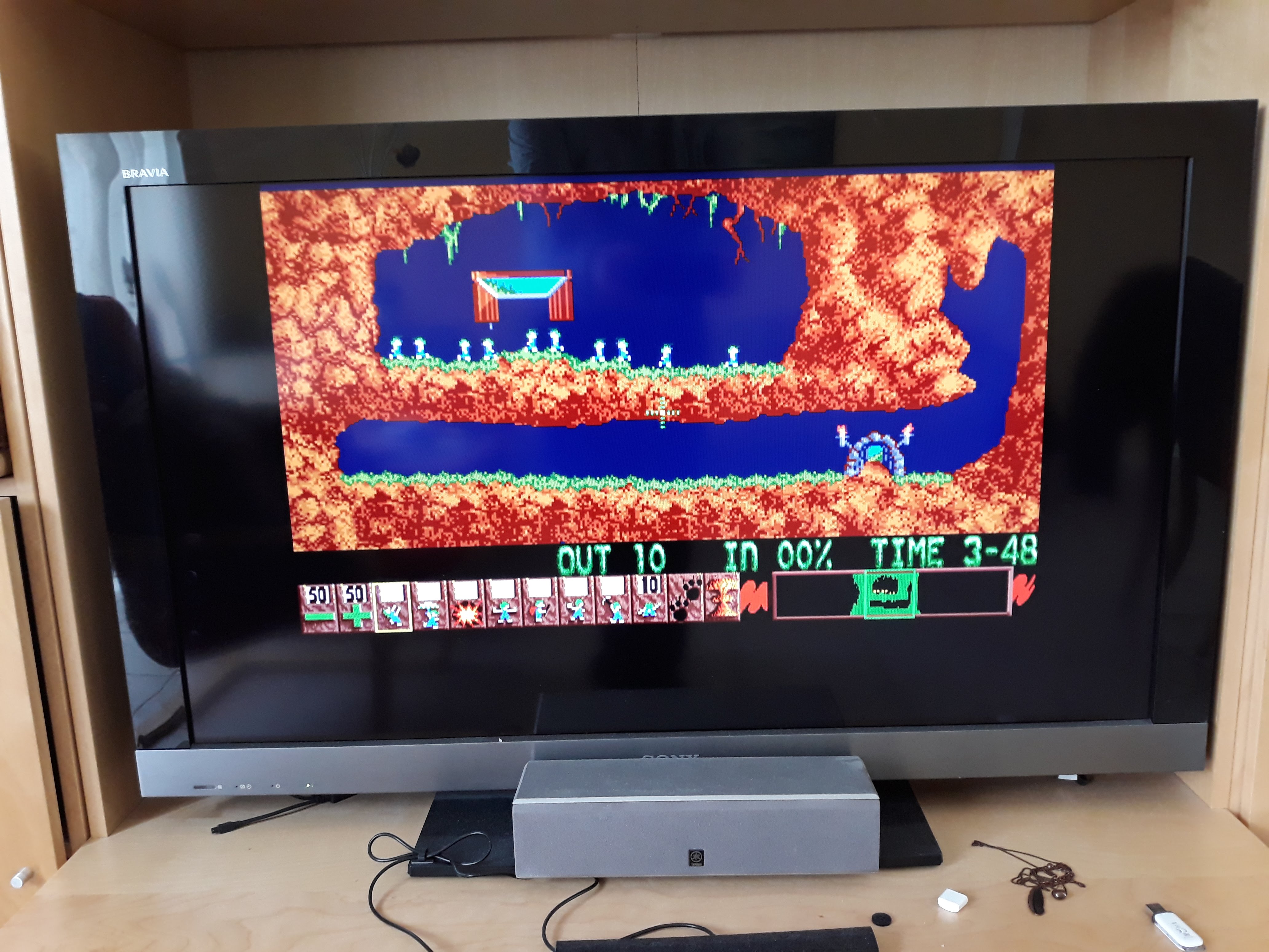

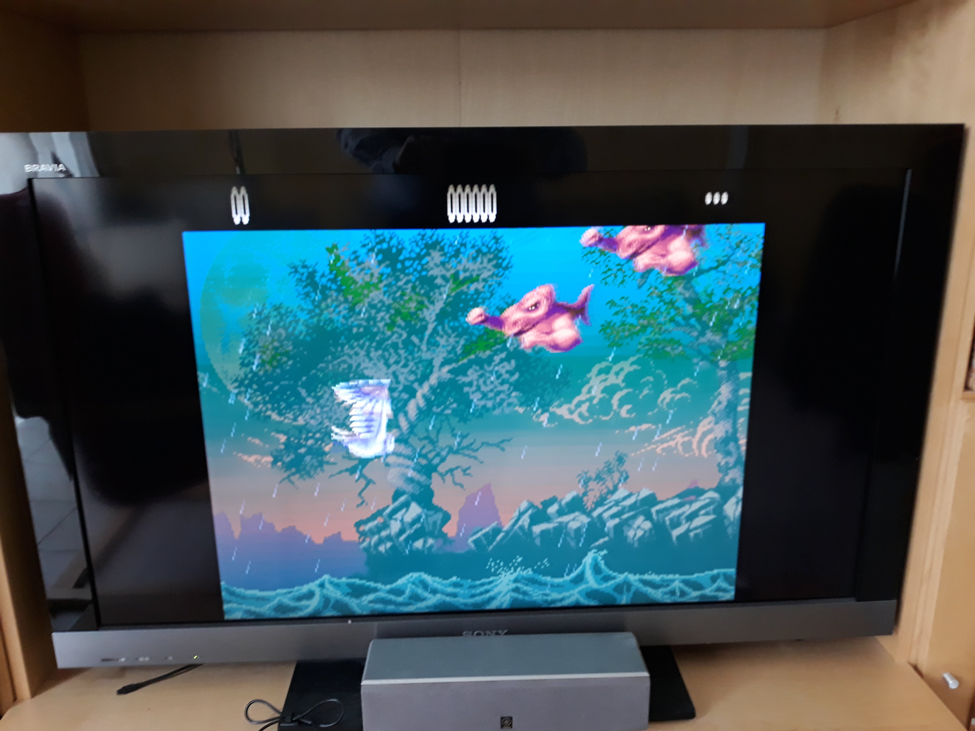

            @voljega

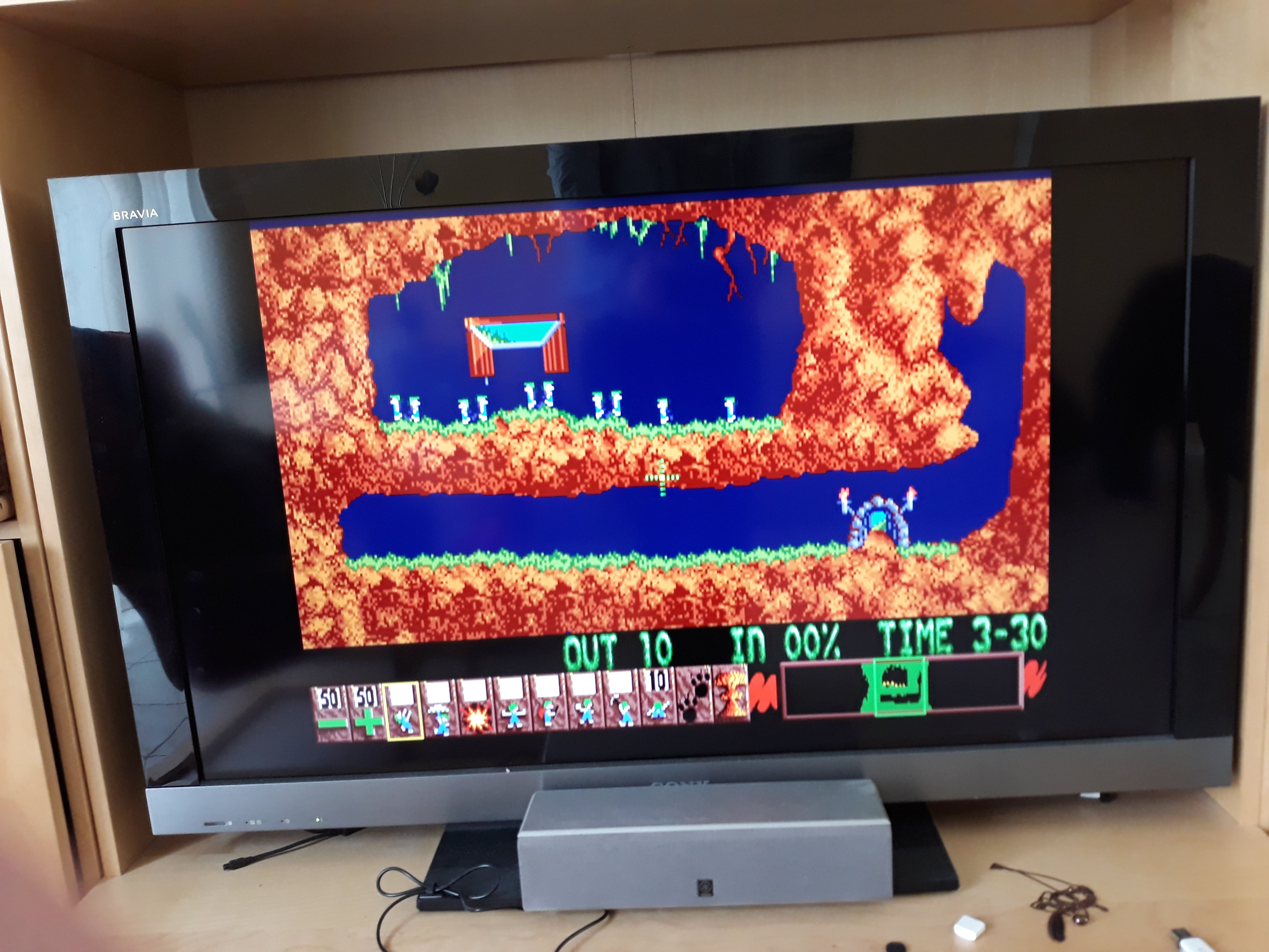

            Pour t'illustrer la situation voici 2 photos de Lemmings:
            En 640 x 240
            En 640x216
            La bande noire en bas est calquée sur la couleur des bordures.

            • voljega
              voljega Banned @Tornelf last edited by
              @tornelf bon ben là déjà on voit bien que les deux images ont pas le même ratio... Sachant que la bordure sur la première estnormale suivant les jeux.
              Je verrai chez moi, dir de voir plus loin sur mon tel

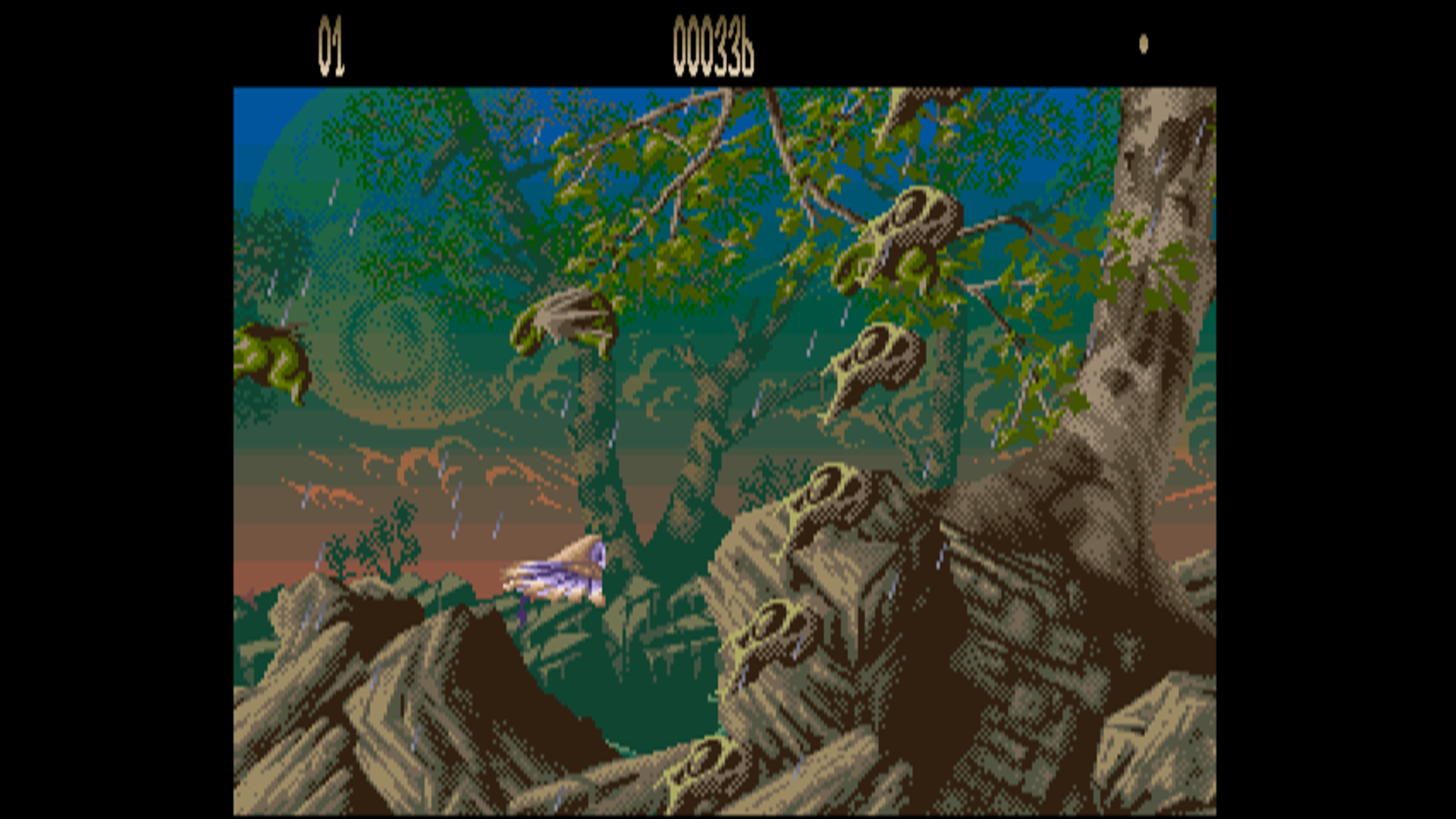

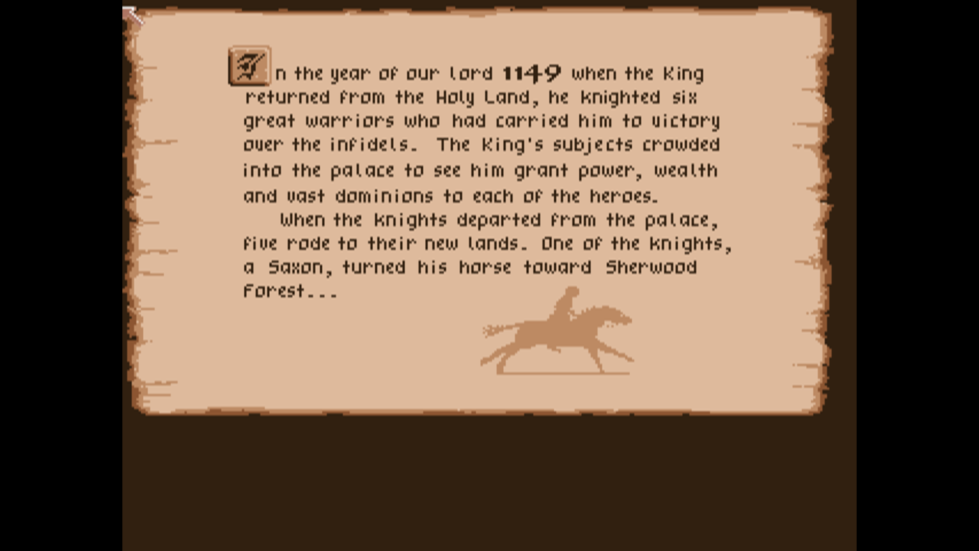

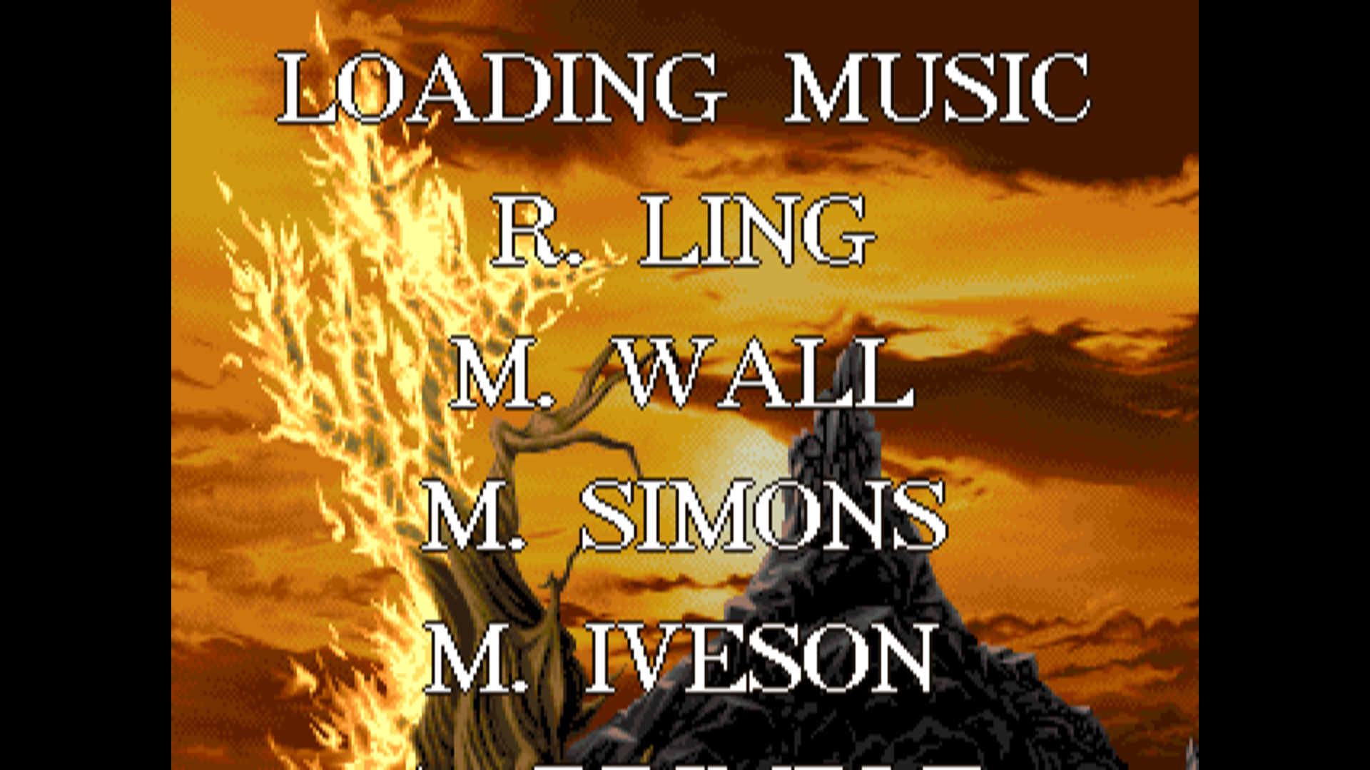

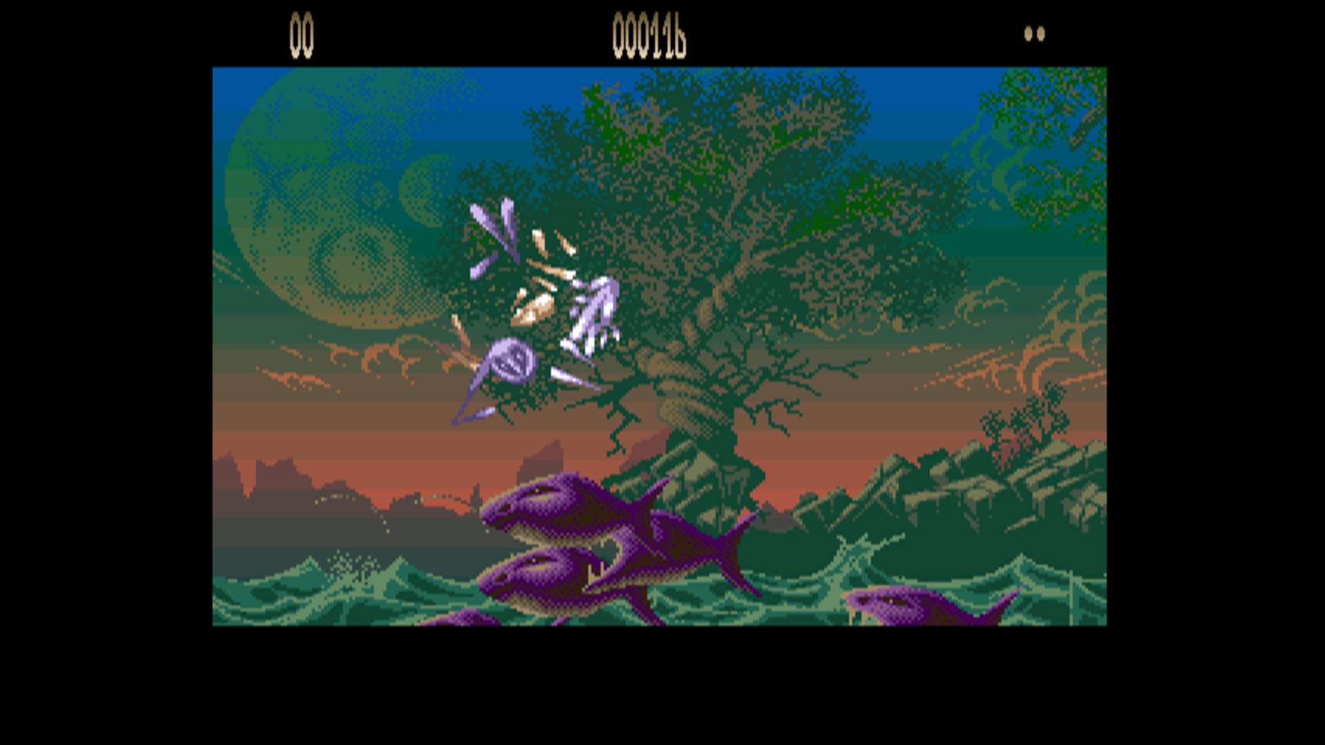

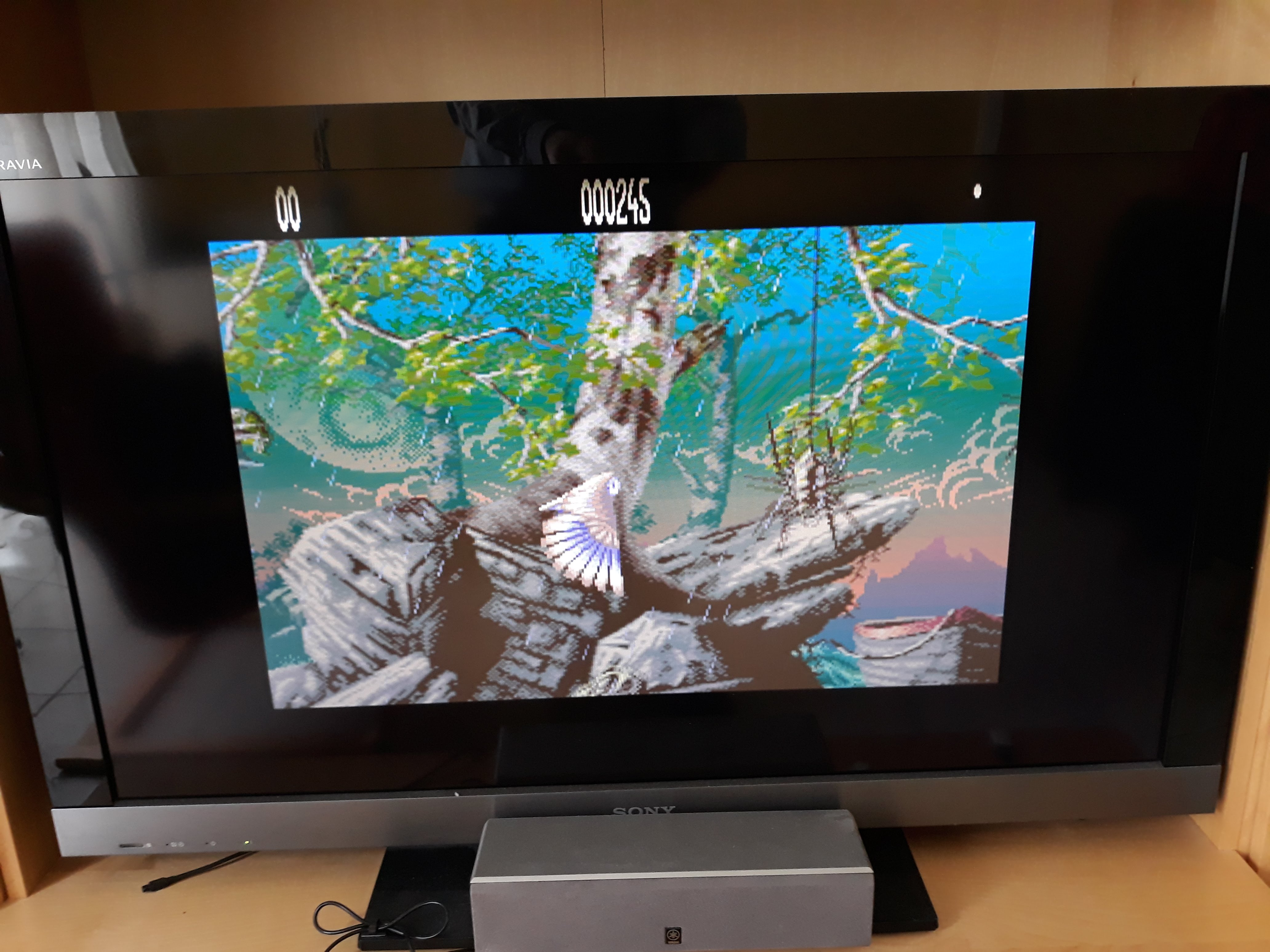

                  Sur AGONY:
                  Au départ les premières images en mode entrelacè sont en plein ecran :
                  Les images suivantes non entrelacées idem, plein écran:
                  enfin le jeu:
                  En 640x216:
                  Par contre les images fixes d'intro son coupées (logique).
                  En y réfléchissante je pense que le moniteur à l'époque "switchait" entre les différentes définitions ce que ne fait pas l'écran LCD...

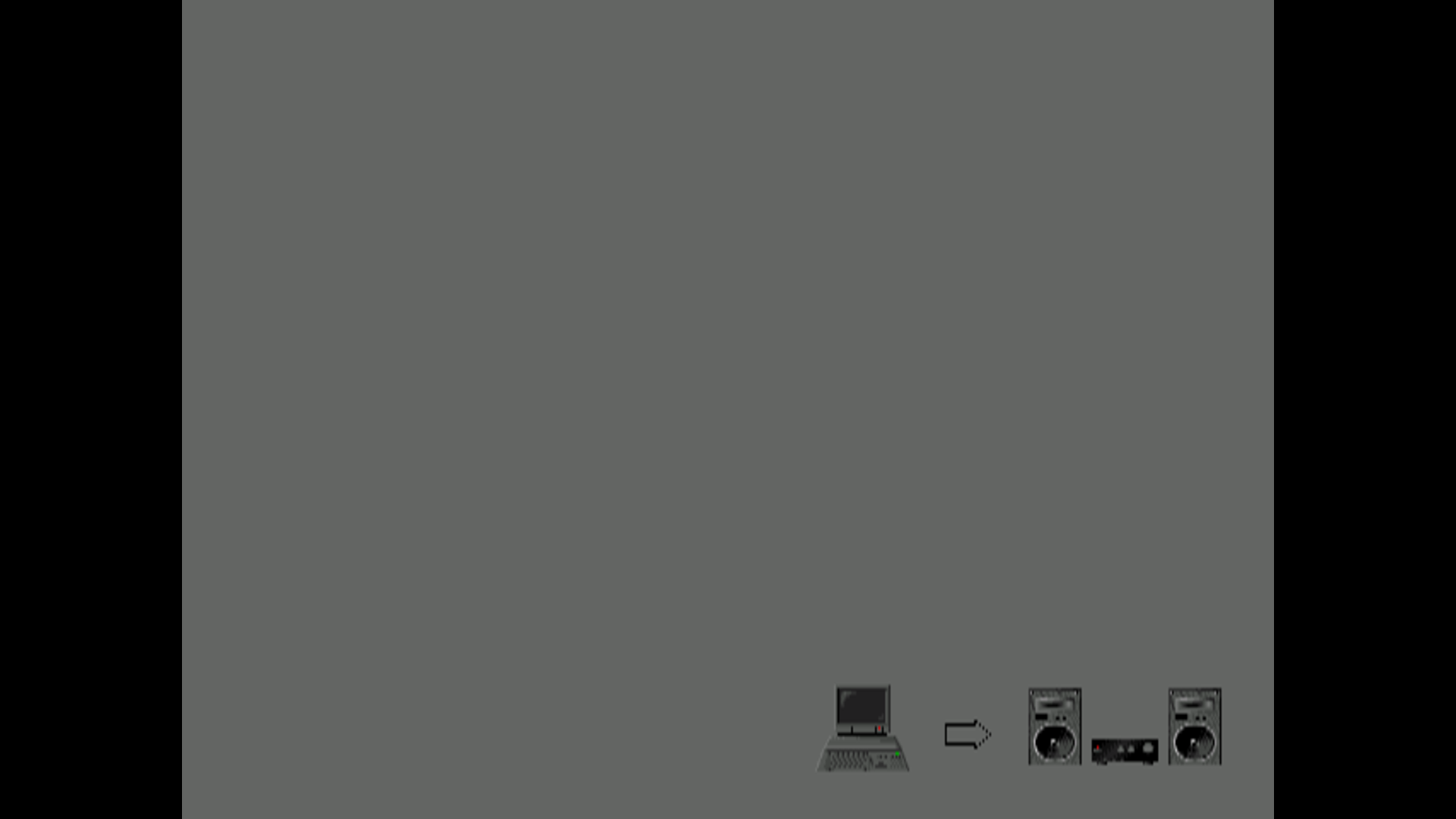

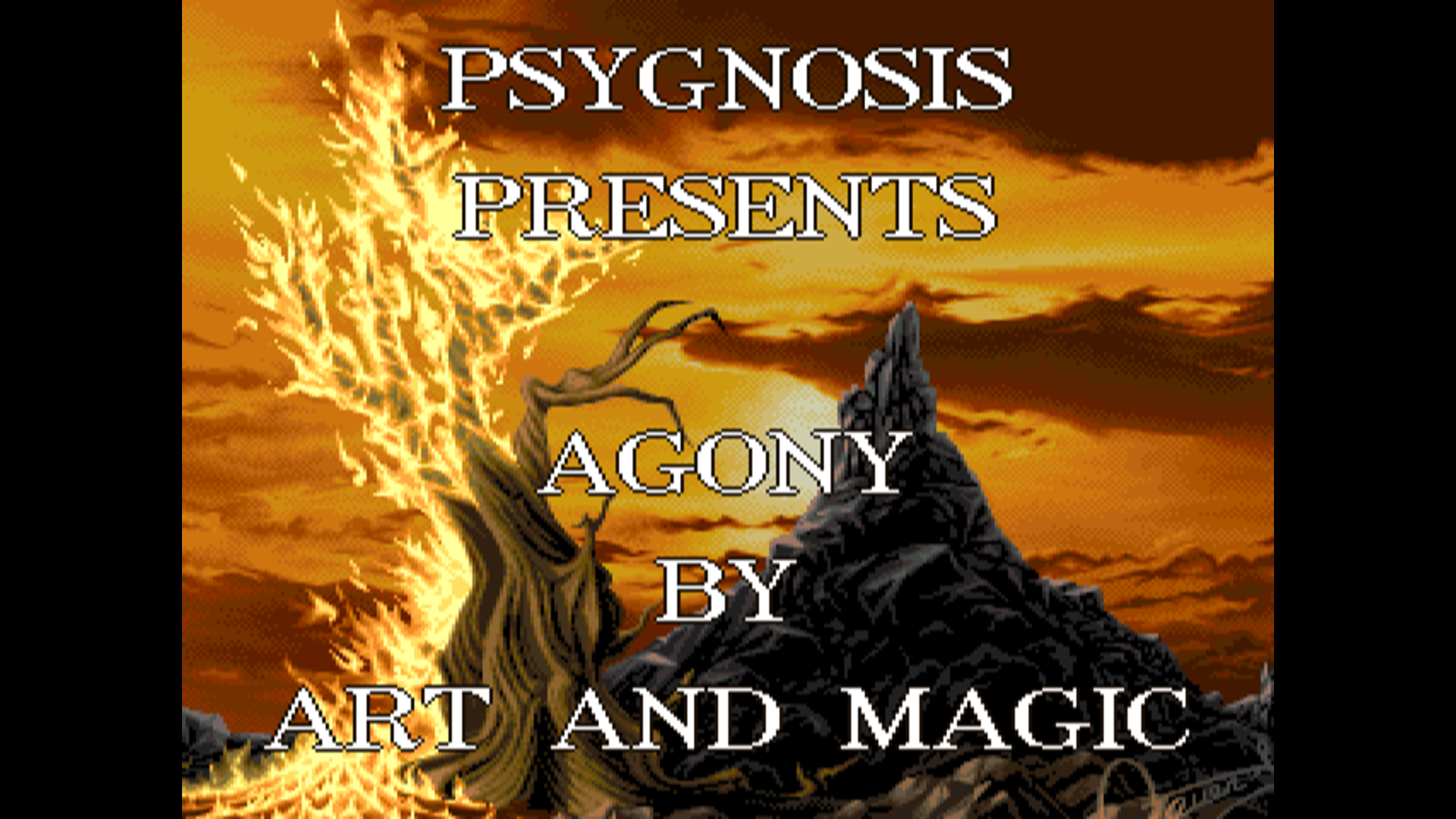

                    • Tornelf
                      Tornelf last edited by Tornelf
                      @voljega
                      Voilà:
                      Entrelacé
                      Non entrelacé
                      En jeu
                      640x216
                      Evidemment...

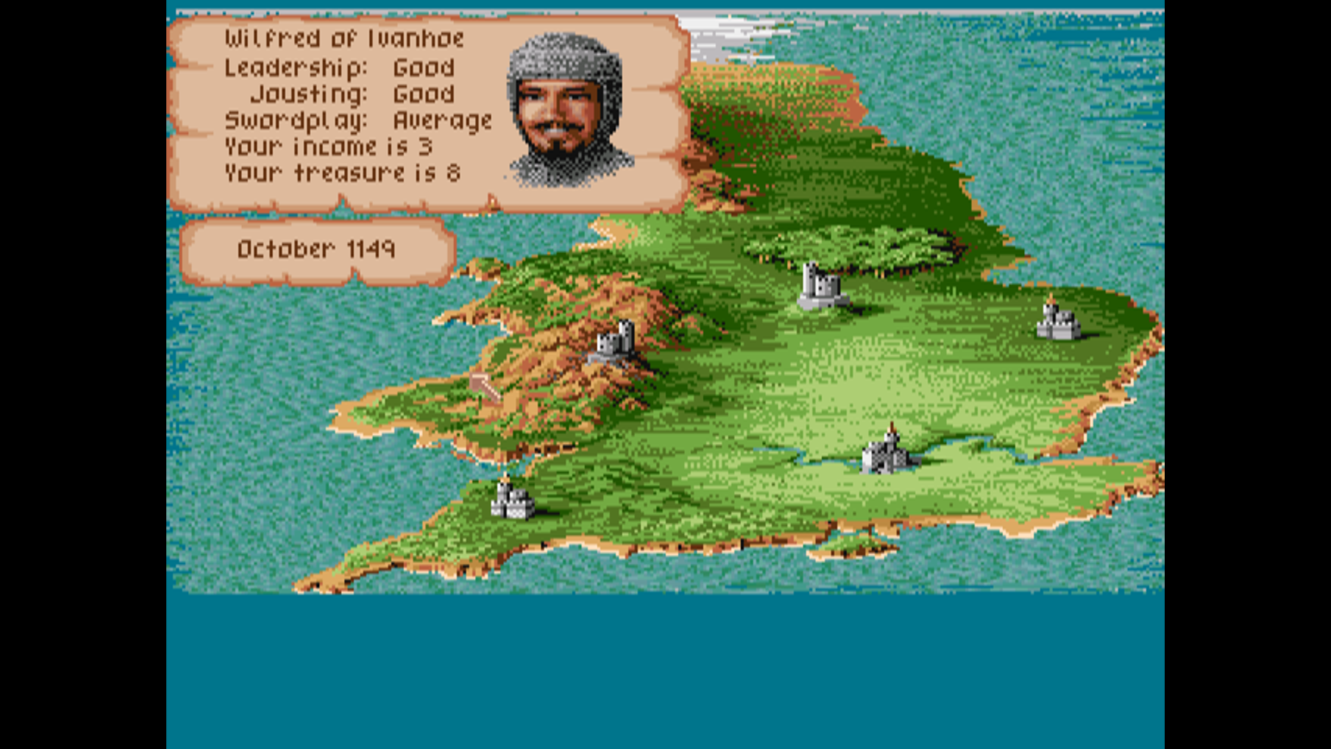

                      Pour illustrer mon histoire de fond d'écran de la même couleur que la bordure:
                      Démarrage
                      Bordure marron
                      Bordure bleue
                      Pour conclure je réitère : je pense que le moniteur à l'époque "switchait" entre les différentes définitions ce que ne fait pas l'écran LCD...

                      • voljega
                        @tornelf ouaip mais c'est pas évident... par exemple sur Agony, la bonne version est clairement celle avec bordure si tu regardes la lune, elle est ronde dans le premier screenshot et étiré à la verticale dans le deuxième.
                        Pour Lemmings ou Defender Of The Crown, j'ai l'impression que c'est l'inverse ...
                        difficile de conclure donc
