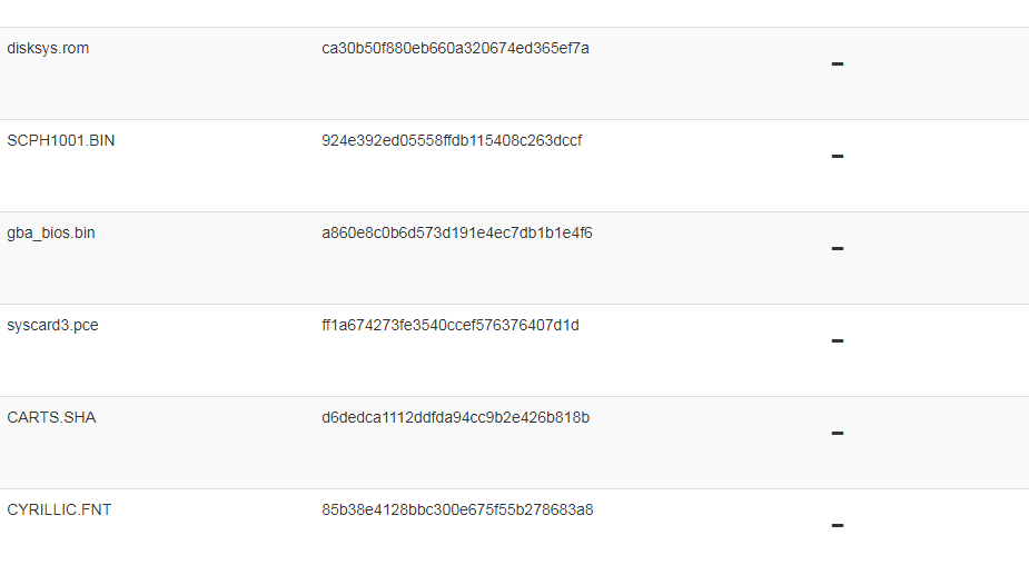

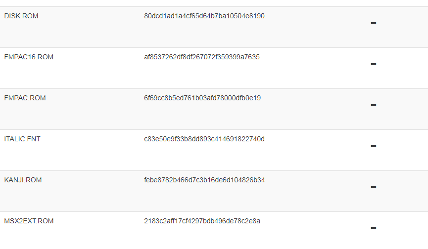

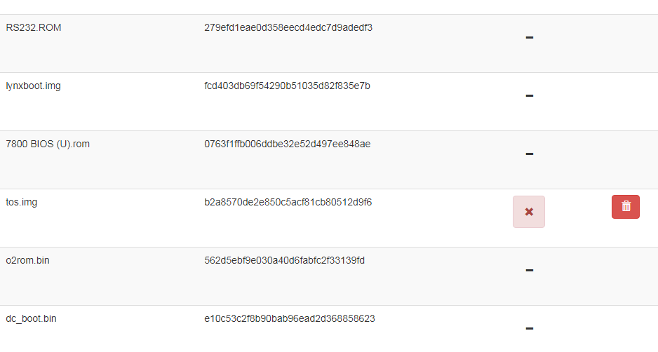

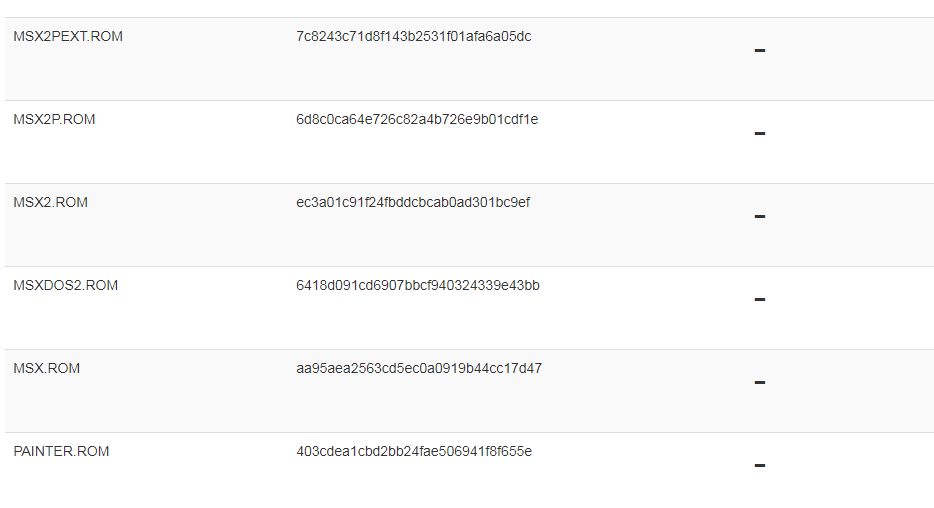

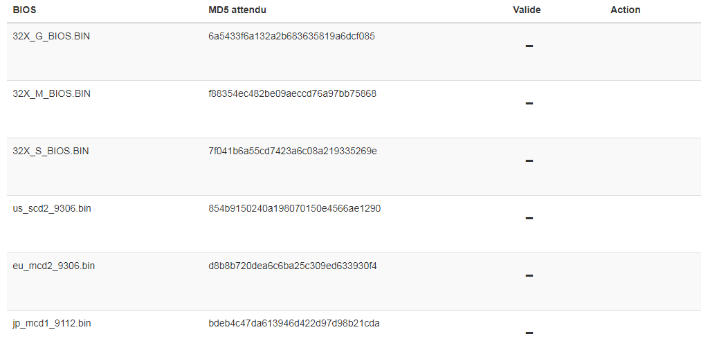

                Cela ne marche toujours pas. J'ai répuloader les bios Amiga dont le "kick20.ROM". Il me les valide. Mais cela ne marche pas. Voici une image de mes bios.
