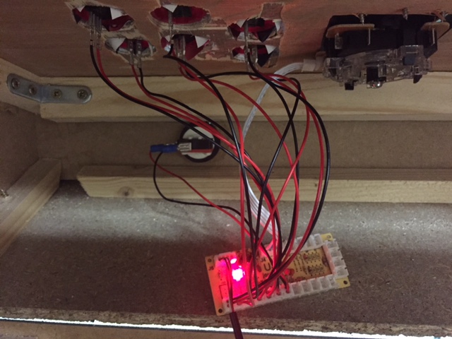

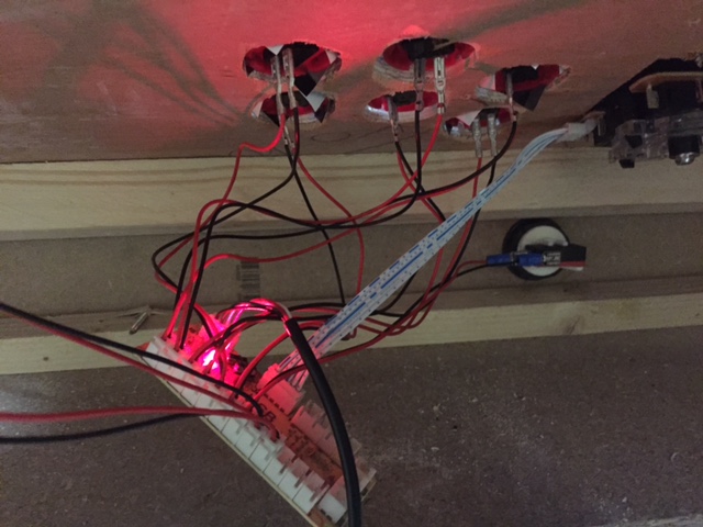

                  @pequatre problème de cablage à mon avis ... sur un stick, le swith qui est sous la direction du haut n'est pas le switch de la direction du haut hein ... C'est le pas de l'axe qui va pousser le switch (et donc fait le contact utile), donc il pousse le switch qui est à l'opposé de la direction que tu veux

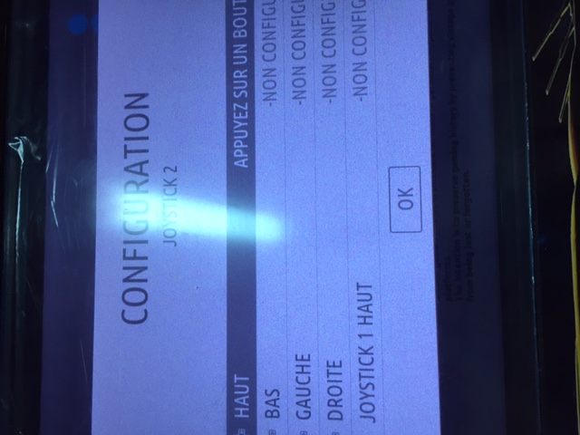

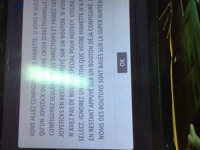

                        alors je vous fait un recap: si je met tout sur default quand je veux programer mon encodeur voila les photos de ceux qui s'affiche:2_1514979909977_IMG_5006.JPG 1_1514979909977_IMG_5004.JPG 0_1514979909977_IMG_5003.JPG
                        concernant le cablage tout est mis a la meme place sur les encodeurs sauf que sur le 1 er il y a ,a la suite des autres boutons ,le bouton pour start et hotkey:1_1514980020915_IMG_5002.JPG 0_1514980020914_IMG_5001.JPG

                              suffit d'inverser les cables sur la carte ...

                                          @substring je me suis mal exprimer au debut je crois !ce n'est pas les directions qui sont inversees mais les controleurs usb les directions sont bonnes mais sont sur le cote playeur 2 avec les boutons et j'arrive plus a inverser tout ca dans l'es.sur les photos c'est mes deux controleur et quand je veux reconfigurer tout ca il y a que le choix jostick 2 qui s'affiche comme sur les photos plus haur
