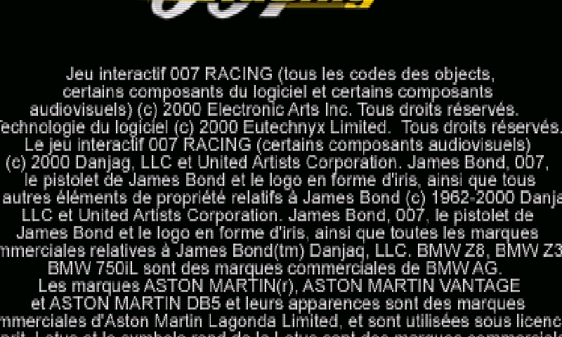

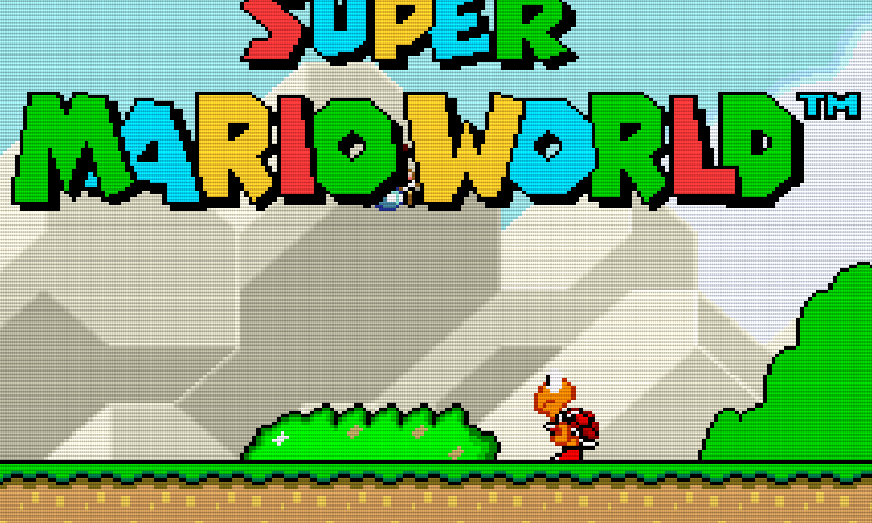

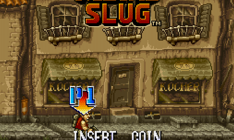

            @substring Voici des captures :
            Cartes : RPI3b, RPI3b+, Tinker ASUS, Odroid XU4
            • Injall
              Injall last edited by Injall
              Tous les jeux que je lance sur l'écran 7" ne respect pas la résolution de l'écran. Donc l'image est incomplète comme tu peux le constater sur les précédents screen.
