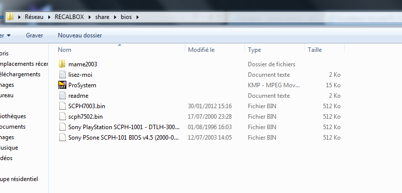

      J'ai un souci avec le jeu FF8 sur mon recalbox.
      Après la cinématique de la Larme Sélénite dans l'espace le jeu bloque et je n'arrive plus à bouger mon personnage (le reste de l'image bouge).
      Pour informations j'ai un raspberry Pi3 Model B.
      La version de mon recalbox est la 4.1.
      J'ai une micro SD 16 G et je joue avec une manette de PS4
      Les bios que j'utilise sont les suivants.
      Le jeu fonctionnait très bien avant ça. Il s'agit du CD3 du jeu.
      Merci pour votre temps !

          • rockaddicted
            rockaddicted last edited by
            https://gitlab.com/recalbox/recalbox/blob/master/board/recalbox/fsoverlay/recalbox/share_init/bios/readme.txt#L22
            commencez par mettre le bon bios (hash + nom correctes).
            je ne le vois pas dans le screenshot

              • noktambule
                noktambule last edited by noktambule
                @daenerys Ton bios n'a pas l'air d'avoir le bon nom, il me semble que c'est important.
                Sinon l'idée que je t'exposais, c'était de faire une sauvegarde en jeu en utilisant les saves states, de récupérer ta sauvegarde qui se trouvera dans recalbox/saves et qui devrait s'appeler "nomdetonjeu. State", puis de trouver un site que permet de partager des fichiers et de me donner le lien vers ton fichier que tu y aura posté.
