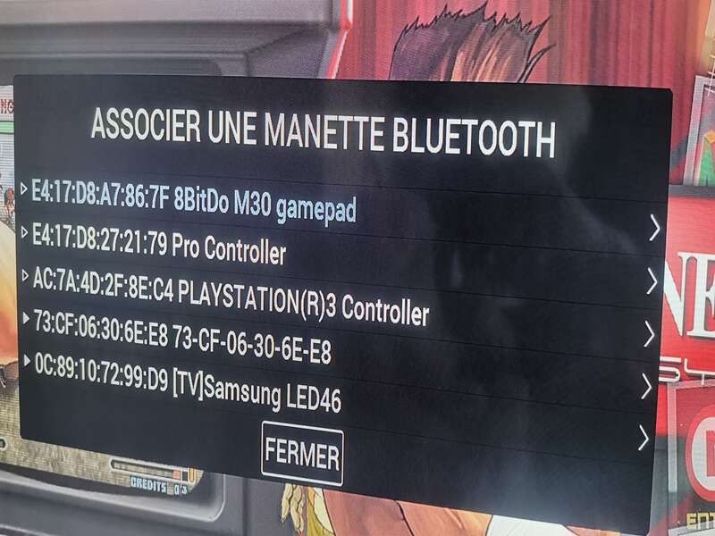

    • RE: redémarage manette à chaque jeu
      Pour le coup pas besoins de désactiver le wifi de mon coté. Comme le dit @nayok il faut juste sélectionner "pro contoller" et pas "8bit do gamepad", j'ai 2 manettes 8bitdo et même fonctionnement pour les 2.
      L'upload n'a pas fonctionné la première fois.
      donc première ligne (m30 gamepad) appairage ok mais je dois redémarré la manette à chaque jeu
      2ème ligne tout est ok
      J'ai fait tt ce que vous m'avez dit , ça n'a fonctionné que quand j'ai sélectionné la 2ème ligne à l’appairage ( ces 2 lignes correspondes à la même manette). avec appairage en mode switch et ça fonctionne. Merci à vous!!
