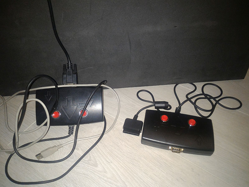

Je n'ai pas de Ubuntu
J'ai reçu mon adaptateur PS1-->usb et il est reconnu par Recalbox, il me dit 2 manettes branchées (c'est un double) mais a l'étape suivante lorsqu'il faut appuyer sur un bouton de la manette (en l'occurrence du tapis dans mon cas) il ne se passe rien. Pourtant le tapis est bien alimenté car les led s'éclairent

@Substring Dac merci, j'ai également commandé un boitier port propriétaire PS1 vers USB pour voir si c'est mieux.

Autre piste, j'ai utilisé un adaptateur xbox fournit avec mon tapis, la connexion arrive en port COM la dedans puis sort avec une connectique xbox, connectique que j'ai coupé puis transformé en USB comme j'ai fais avec mes manettes xbox.
J'ai aussi un adaptateur pour PSOne que je n'ai pas encore essayé de passer en USB.
J'ai lu sur certains sites web qui traitaient du sujet pour PC qu'il fallait un autre adaptateur ou on rentre avec la connectique propriétaire (xbox ou PS) pour sortir en USB direction le PC, ils disaient qu'en dénudant les fils pour crééer un cable USB ça ne fonctionnait pas au niveau pilotes sur PC.
Des avis la dessus ?
Je rappelle quand même que le tapis fonctionne bien sur Xbox donc il est en étant de marche.
