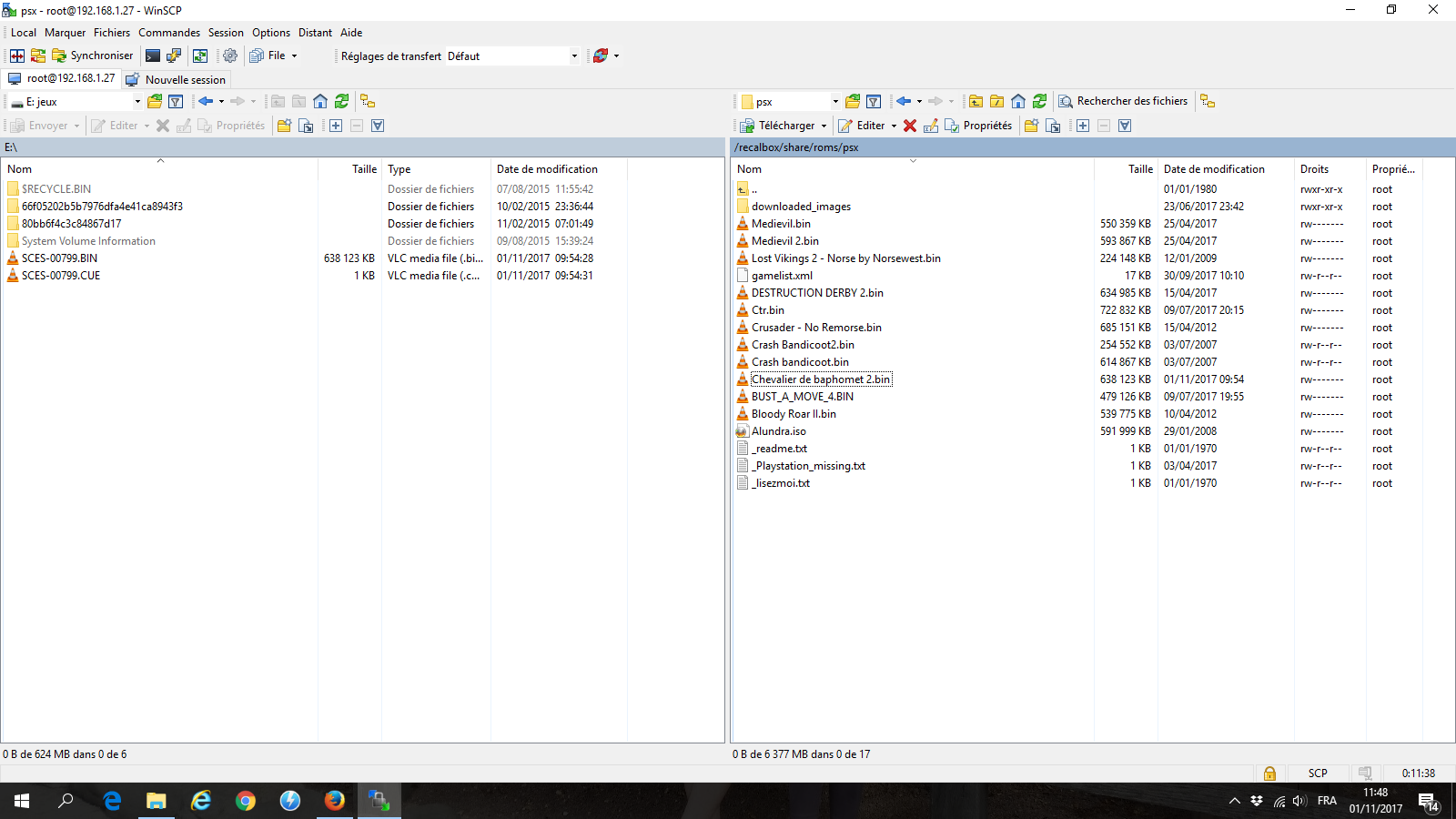

re a tous et merci acris pour ton aide j'ai trouvé , mais je comprend toujours pas pourquoi maintenant et pas avant , je mettais pas les fichiers cue avec le bin donc il trouvé pas or avant ca marché sans ?? bizzard comme truc

et j'utilise winscp comme programme , je comprend pas -
Petit probleme psx sur recalboxposted in Emulateurs Arcade/PC/Console
bonjour a tous ,
voila j'ai fait une copie de mon jeu original de ( les boucliers de quetzalcoatl ) en format cue , bin
je le transfert jusque la aucun probleme , je regarde il est bien dans le repertoire psx avec les autres .
J'actualise , redemarre le pi3 et mon jeu apparait pas , donc je vais chercher une rom sur le net , meme 3 exactement et la toujours le meme probleme , le jeu apparait pas dans ma liste quelqu'un pourait m'aider merci d'avance a cette bonne ame
