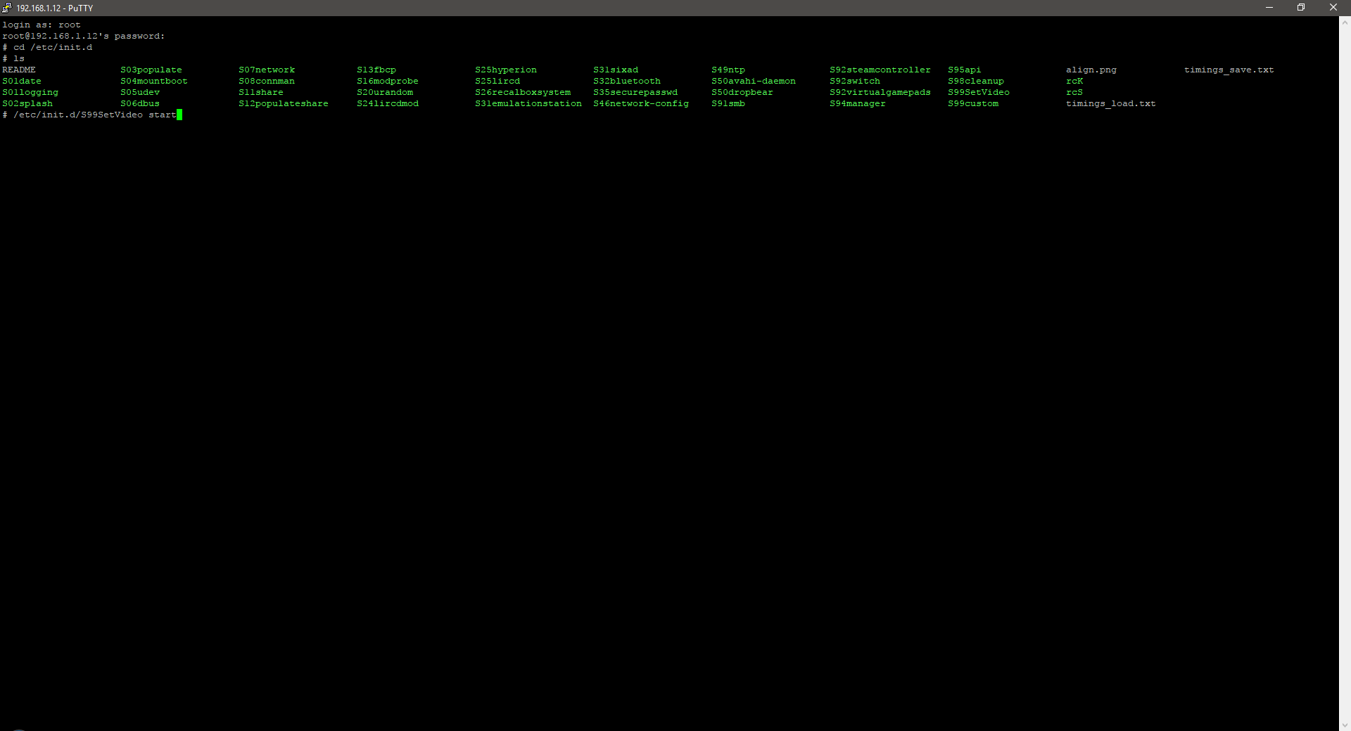

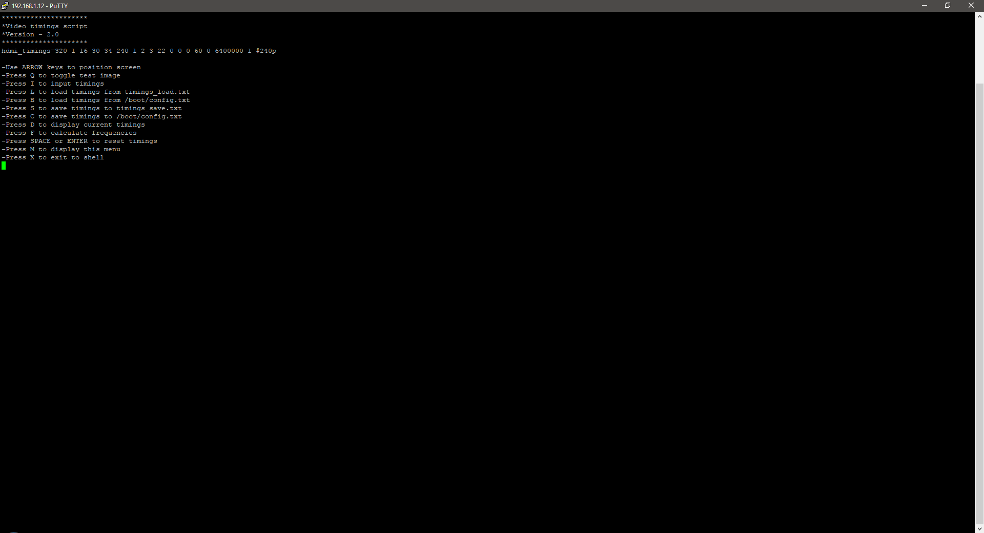

    • RE: TV Recalbox : Rendu Optimal
      Bonsoir,
      J'ai enfin compris pourquoi le script ne tournait pas...
      En allant regarder du côté du codage de l'application. Je me suis aperçu qu'elle n'était pas pré-configurée pour RecalBox. J'ai donc du rajouter un appel de procédure au niveau du start.
      Maintenant ça marche sur le pi aucun soucis.
      Le problème maintenant est que je n'arrive pas à l’exécuter directement sur la télé cathodique, seulement en ligne de commande via Putty du coup forcément le calibrage automatique n'est pas bon.
      Capture du logiciel avec les fichiers nécessaires avant lancement de celui-ci.
      Puis sur l'interface où l'on constate que mes timings ressortent donc bien sur le Raspberry...
      Du coup comment faire pour l’exécuter directement dans RecalBox, maintenant qu'il est configuré pour celui-ci?
      posted in Recalbox Général
