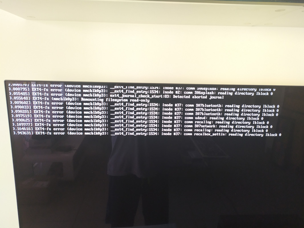

    • RE: cefs usb et rom
      Merci pour ton aide c'est ok cela ma mis mes roms v0.233 en v0.78.
      Au cas ou je veille changer et mettre la version 0.233 de mame.
      Y a t'il un tuto pour changer la version de mame dans la recallbox c'est simple ou un peu compliqué?
      posted in Recalbox Général
      J'ai reformater la carte sd la ou y l'os recallbox.
      et j'ai relancer la recallbox puis mis dans les option storage device anyexternal.
      j'ai relancé la recallbox et ca marche les jeux sont apparu
      le problème maintenant c'est je pense que mes jeux mame ne sont pas de la même version que le mame de la recallbox.
      j'ai des roms en merged et en vers 0.233.
      puis je changer l'emulateur pour mettre mame v0.233 ou dois je prendre un pack de rom correspondant a la version d la reallbox et comment savoir quelle version est ce?
      C'est une exfat oui elle avait été formaté.
      il y avait les fichiers de la recallbox comme indiqué dans le tuto et j'ai mis dans le dossier mame mes roms mame ver 0.233.
      Quand je lance la recallbox sans la clefs usb c'est pareil plus rien fonctionne.
      je dois tout reprendre du debut et remettre le système recallbox sur la sd qui est dans le Raspberry pi?

    • cefs usb et rom
      j'ai fait comme dans ce tuto:
      https://www.youtube.com/watch?v=65deA8c-stM&list=PL2oNQ0AT7fx2ExiSNrfHUzga5GnogI4sh&index=45
      j'ai mis 37go de roms mame.
      Mais que je met la clefs dans la recallbox écran noir avec des ligne de texte.
      [url=https://postimg.cc/f3Vdxb8x][img]https://i.postimg.cc/f3Vdxb8x/IMG-20210728-173942.jpg[/img][/url]
      [url=https://postimg.cc/f3Vdxb8x][img]https://i.postimg.cc/q7LGHhnZ/IMG-20210728-173942.jpg[/img][/url]
      Que puis j faire?
