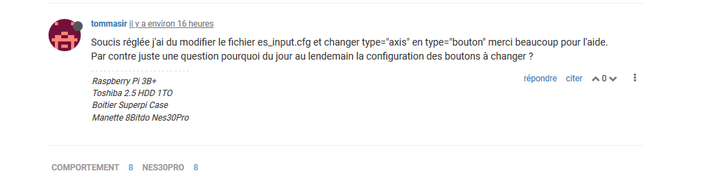

Bonjour tout le monde,
D'avance, navré si la question a déjà été posée mais je n'ai pas trouvé de réponse sur le forum...
Je rencontre un soucis avec mes deux manettes Nes30pro et FC30pro. En effet, j'arrive bien à les connecter en Bluetooth avec mon boîtier. Par contre, à chaque fois que je lance un jeu, la manette ne répond pas. Je dois à chaque fois l'éteindre et la rallumer pour jouer. Ceci se produit à chaque lancement de chaque jeu.
Je rencontre ce soucis après avoir fait un installation propre.
Voici ma config : Raspberry pi3, boîtier NespiCase +, Recalbox 6.1.1, j'utilise le Bluetooth du raspberry et les manettes Nes30pro + FC30pro.
Merci d'avance pour le coup de main
