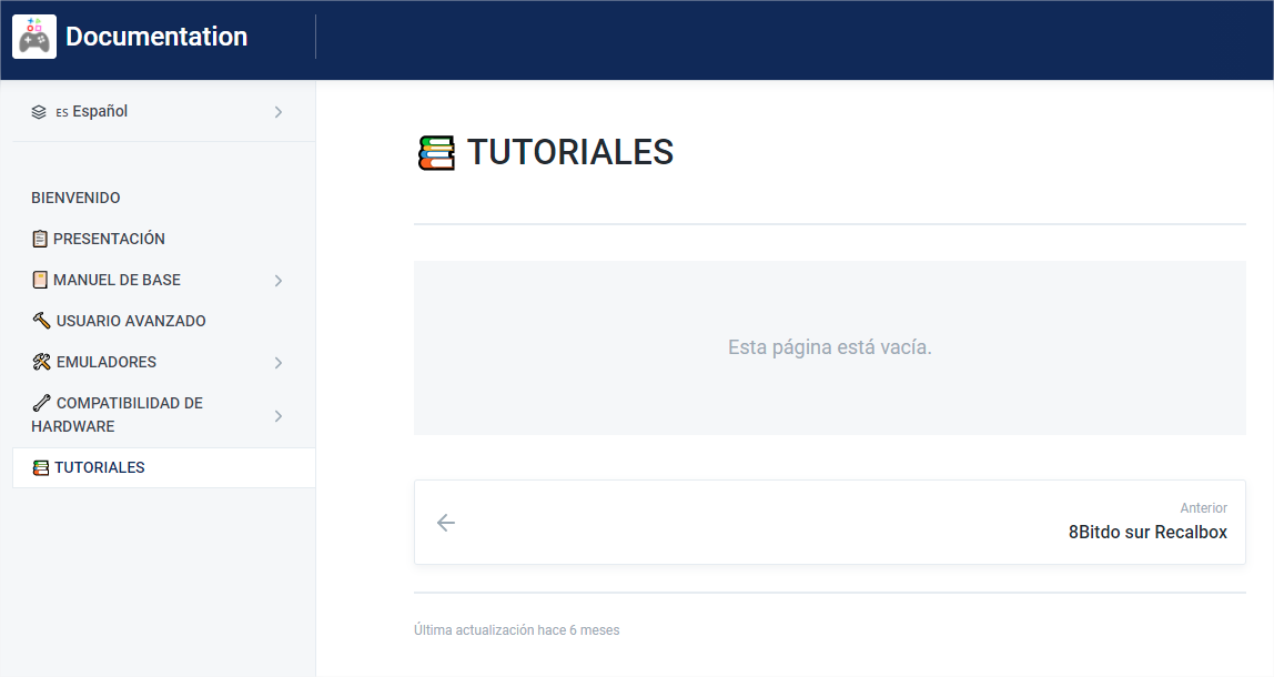

      No sé por qué a mi no me aparecía esta información, soy incapaz de encontrar cosas en la documentación, siempre me dice que la página no está implementada... ¿Quizá por el idioma?
      Por otro lado, esto significa que dependiendo del core que use, se puede usar una u otra versión de romset, ¿cierto?
