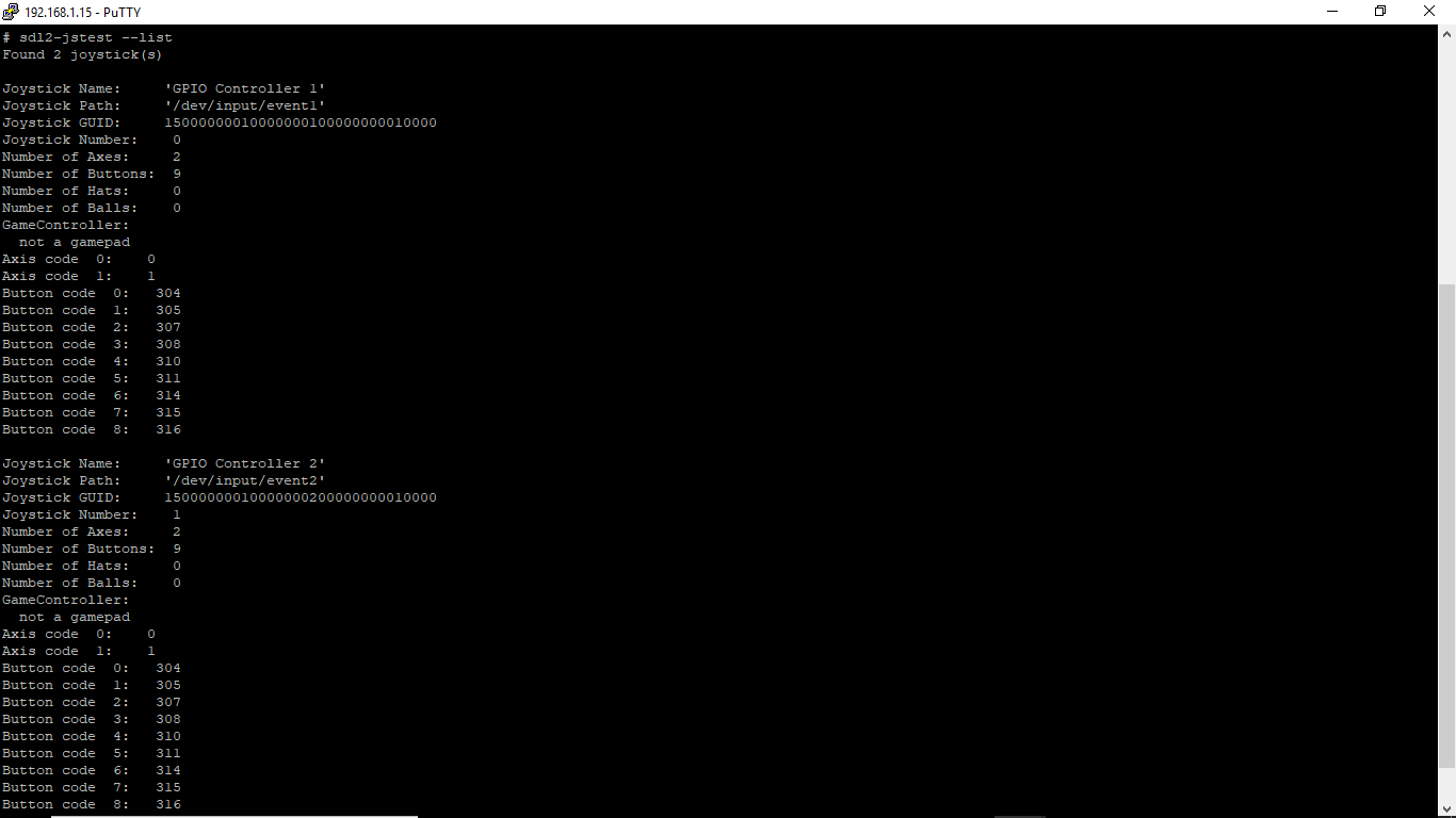

      j'ai enfin eu le temps de faire mes premiers pas sur putty et voila le résultat de mes premières recherches
      Ca vous dit quelque chose car moi je sais pas quoi en déduire ??
      En attendant votre aide je continue de chercher

      J'ai bien suivi le cablage indiqué dans le tuto et seulement avec le joueur 1 ça c'est OK
      J'ai testé tous mes boutons et directions sur les pin du HotKey pour vérifier que le problème ne venait pas de ma partie cablage avant la connexion au raspberry. La aussi c'est OK
      J'ai mis l'archive support dans mon post plus haut ça te semble correct ?
      Comme tu me l'indiques je vais essayer de tester la réponse avec sdl2-jstest mais je n'ai jamais utilisé putty et je ne sais pas que que je dois obtenir.
      Je peux avoir flingué tous les pins du GPIO???
      En tout cas un grand merci pour ton aide
