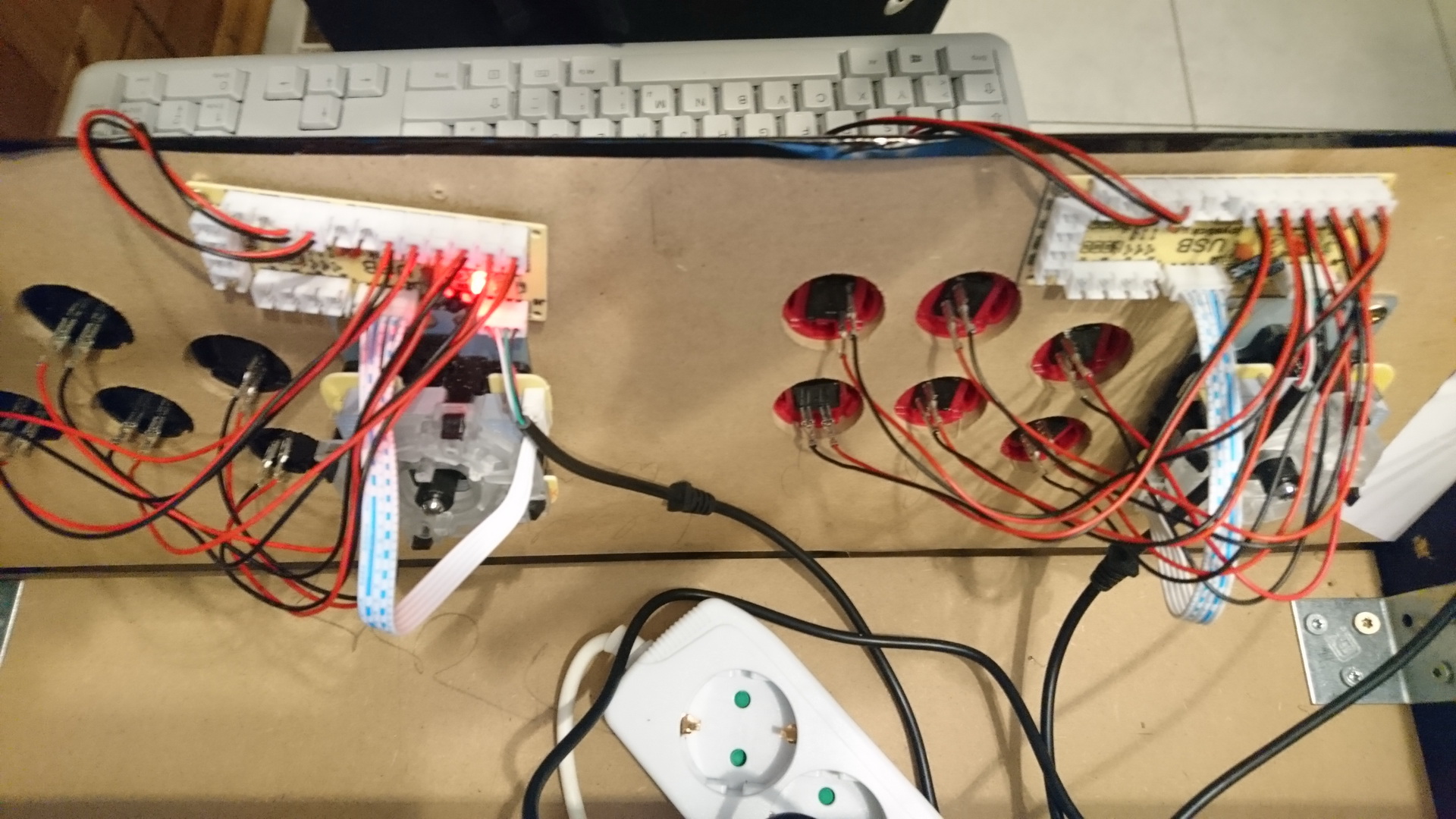

Es sind 2 Zero Delay USB Karten verbaut. In Recalbox werden diese als: "DragonRise Inc. Generic USB Joystick" erkannt. Mit je 8 Buttons. Auf den USB Karten sind -in identischer Reihenfolge- die Steckplätze 1-6 und 9+10 mit den Buttons belegtIn Windows werden beide Joysticks erkannt und alle 4 Richtungstasten und alle Buttons arbeiten korrekt.

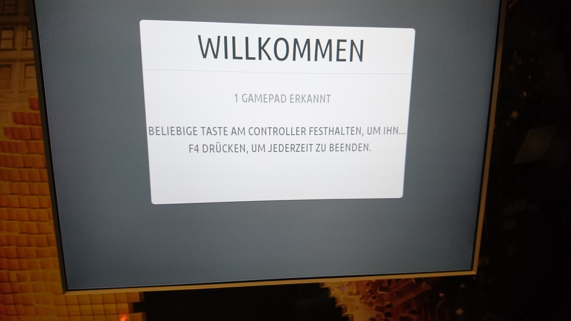

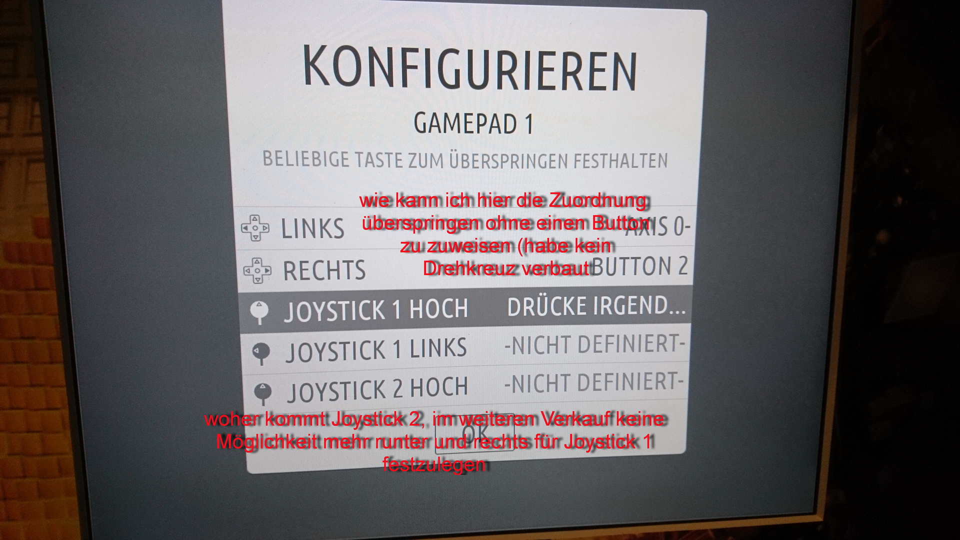

An der Box habe ich nun einen der beiden Joysticks per USB angeschlossen. Nachdem Start vom Rasberry erkennt Recalbox,dass ein Gerät angesteckt wurde. Drücke ich einen Button erscheint kurz "DragonRise Inc. Generic USB Joystick" und das Menü zur Belegung der Tasten und Joystick-Richtungen startet.
Ich vermute, dass der USB Zero Delay nicht richtig erkannt wird.

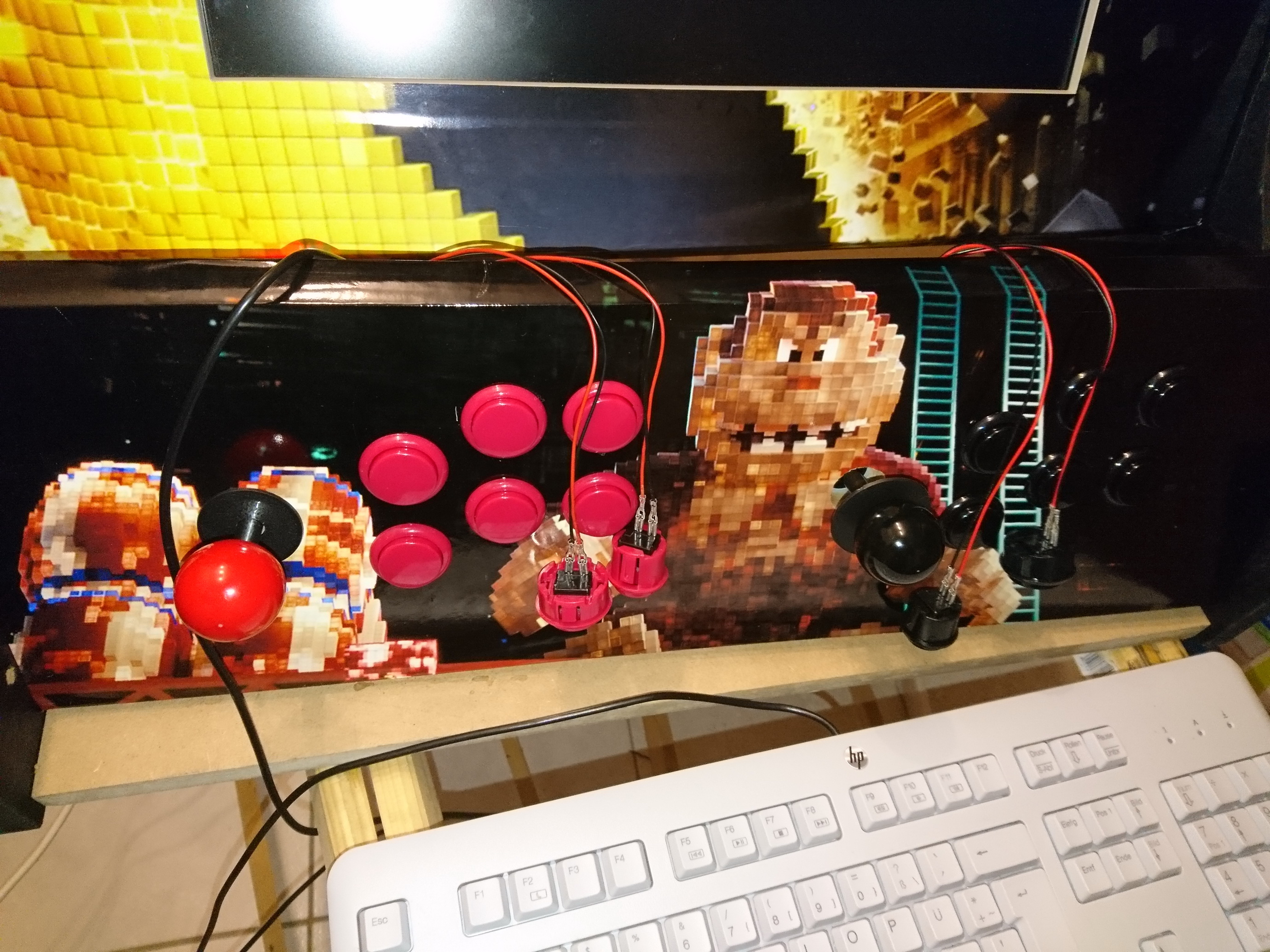

Ursprünglich habe ich ein USB Gamepad (Nintendo Clone) angeschafft-das Teil funktioniert immer noch.Ich habe aber via Amazon zwei Joysticks, je 8 Buttons und zwei Zero Delay Arcade USB Encoder mit USB Kabel bestellt.
Das USB Gamepad funktioniert tadellos, aber wie kann ich die beiden Joysticks aktivieren?Sorry für die Noobs Fragen, aber Ostern rückt näher und mir brennt die Zeit auf den Nägeln?
