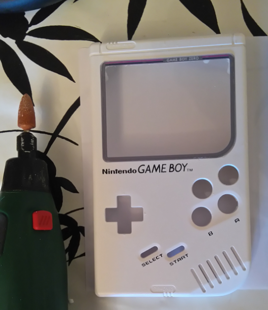

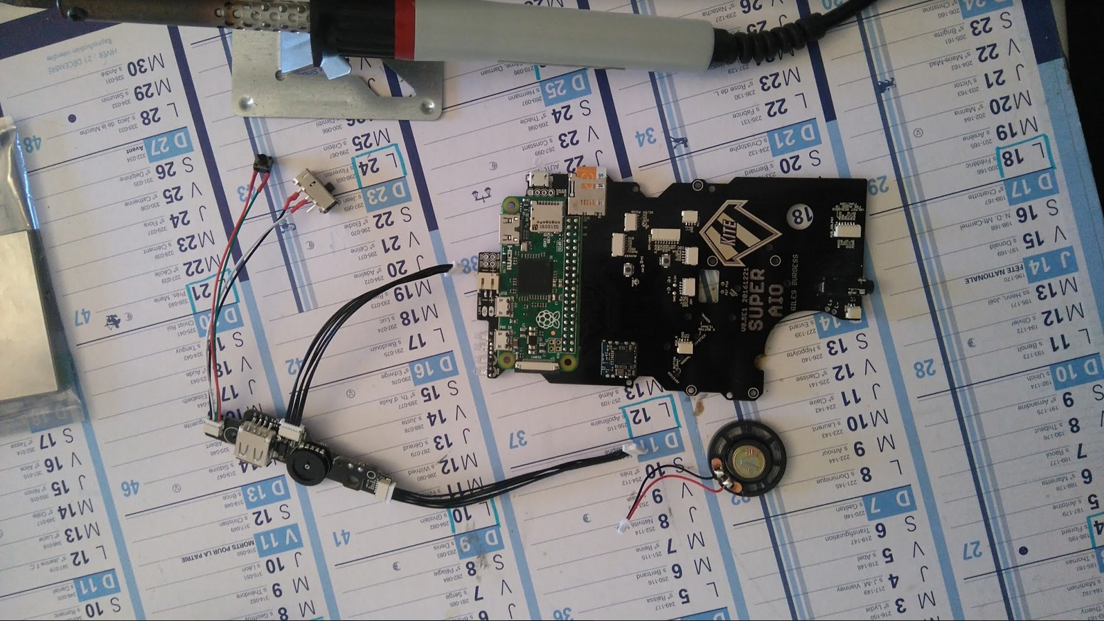

voila avec un ami on a realisé et verifié toutes les soudures c'est trop bien
je dois encore faire des trous dans la coque pour les bouton L et R et pour la batterie.

je me suis occupé de preparer le boitier aujourd'hui j'espere avoir le temps de faire les soudures cette semaine -

Voila j'ai réuni tout le matériel nécessaire il n'y a plus qu'a assembler
