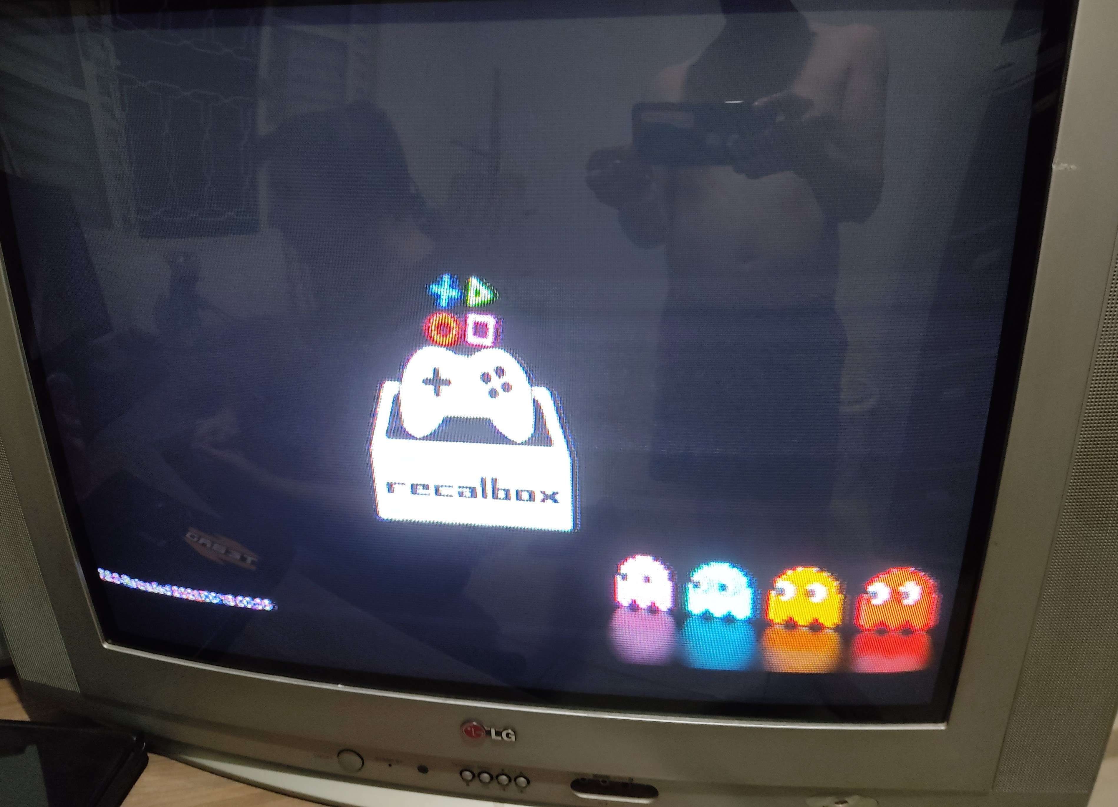

@zing Cara, tudo funcionando!
Muito obrigado pela atenção ao meu problema. Você foi GRANDE!

@zing Cara, reformatei o SD card para ter certeza sobre isso, eu não tinha adicionado nenhum game ainda. O curioso é que o arquivo recalbox.conf voltou ao formato que tem que ser, mas te juro que não modifiquei esse arquivo, nem seu formato. Muito estranho.
Agora vou seguir suas orientações e ver no que dá e posto o resultado em seguida.

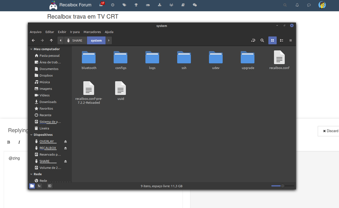

@zing O meu tá assim. Tá em formato XML, por isso estranhei e achei que não fosse ele:
https://www.dropbox.com/s/sid2fdkidqcyvoh/recalbox.conf?dl=0

@zing Essa nova versão do Recalbox (7.7.2-Reloaded) não sei onde fica o arquivo recalbox.conf. Onde ele fica?

E o recalbox.conf assim: (pasta SHARE/system)
https://www.dropbox.com/s/vn3zakdvqs88p9v/recalbox.conf-pre-7.2.2-Reloaded?dl=0
Recalbox trava em TV CRT
Ola a todos da comunidade.
Alterei as configurações do Recalbox para que rode em uma TV CRT de tubo. Segui estas orientações:
Porém, ao dar o boot ele trava na tela dos fantasminhas conforme imagem anexa:
Estou usando a versão 7.2.2-Reloaded
