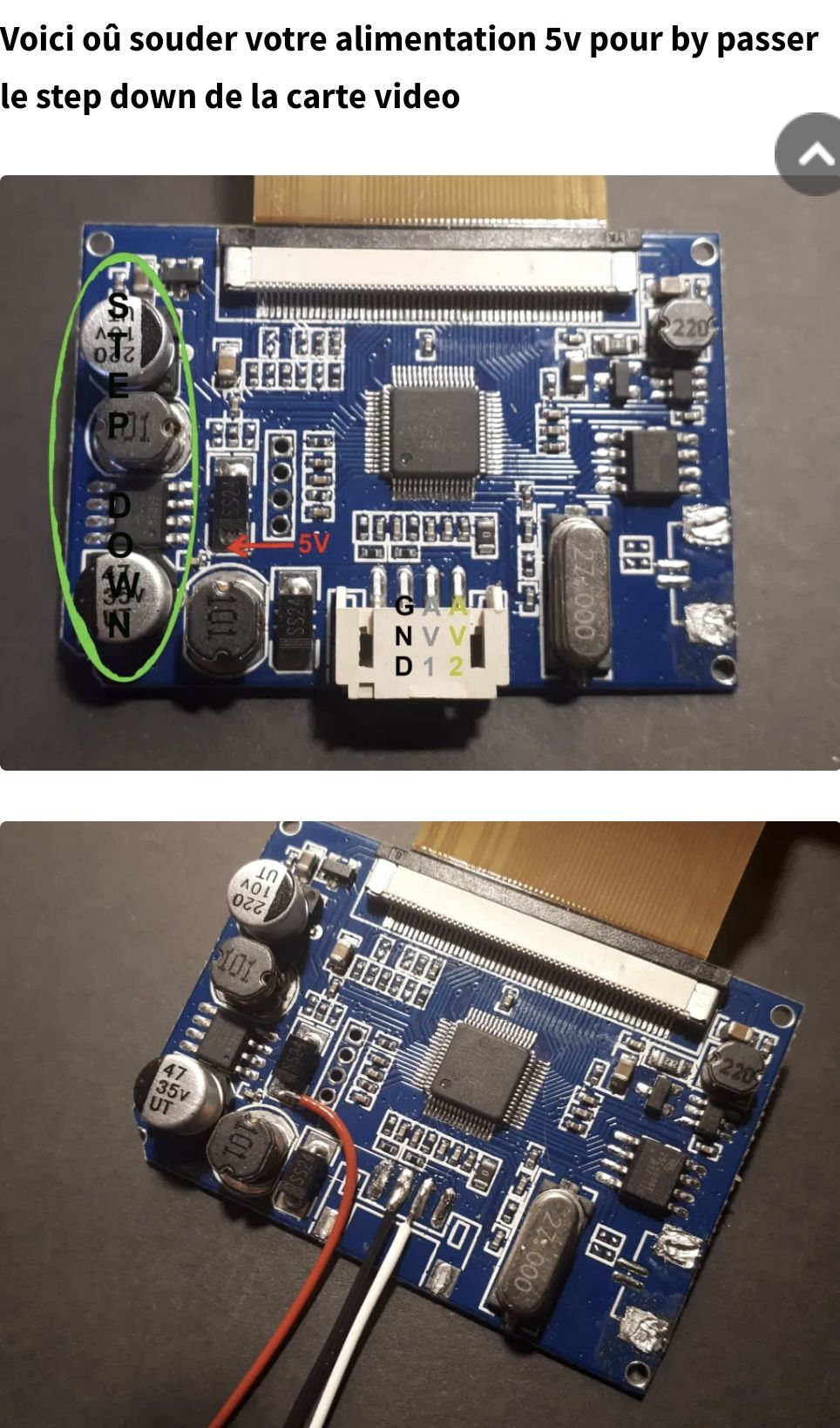

    • RE: Pas d'affichage vidéo gameboy pi0
      Et voici le schéma de comment je devrai théoriquement brancher mon driver vidéo pour éviter le ghosting

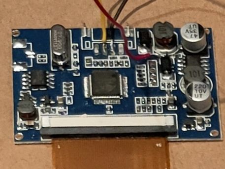

      Voilà pour le driver vidéo
      Alacabone
