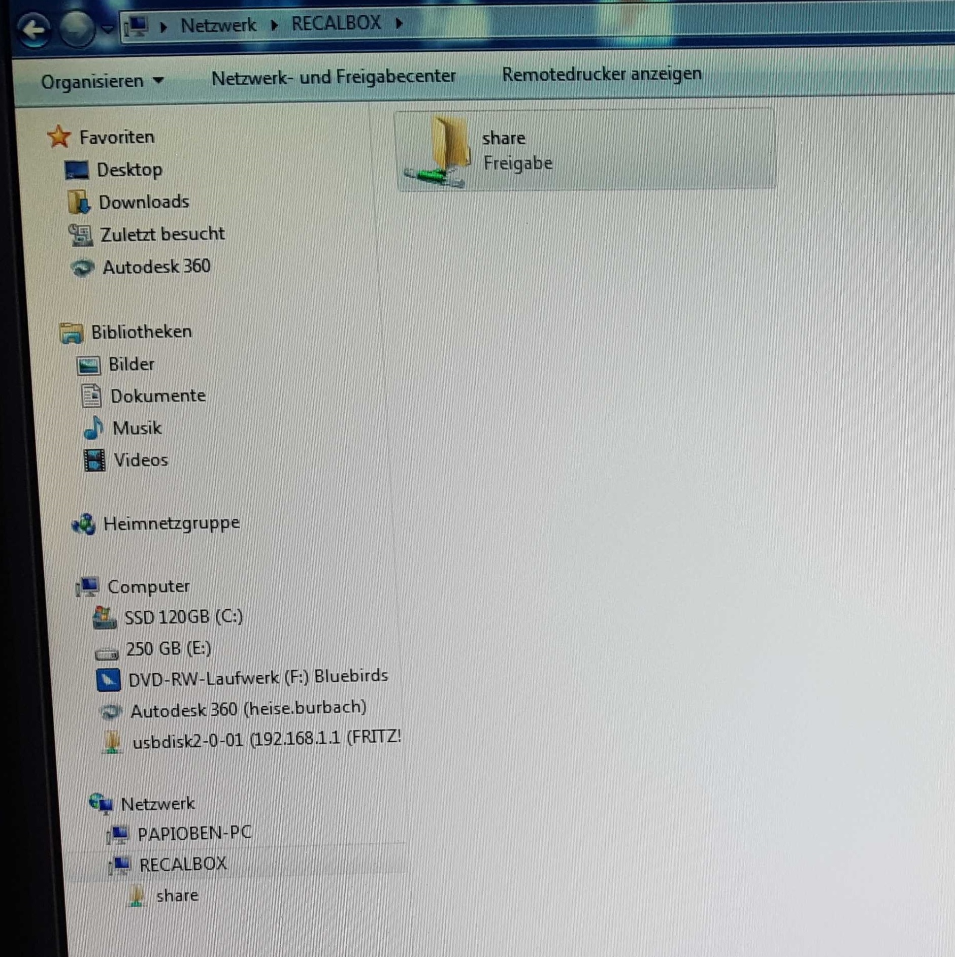

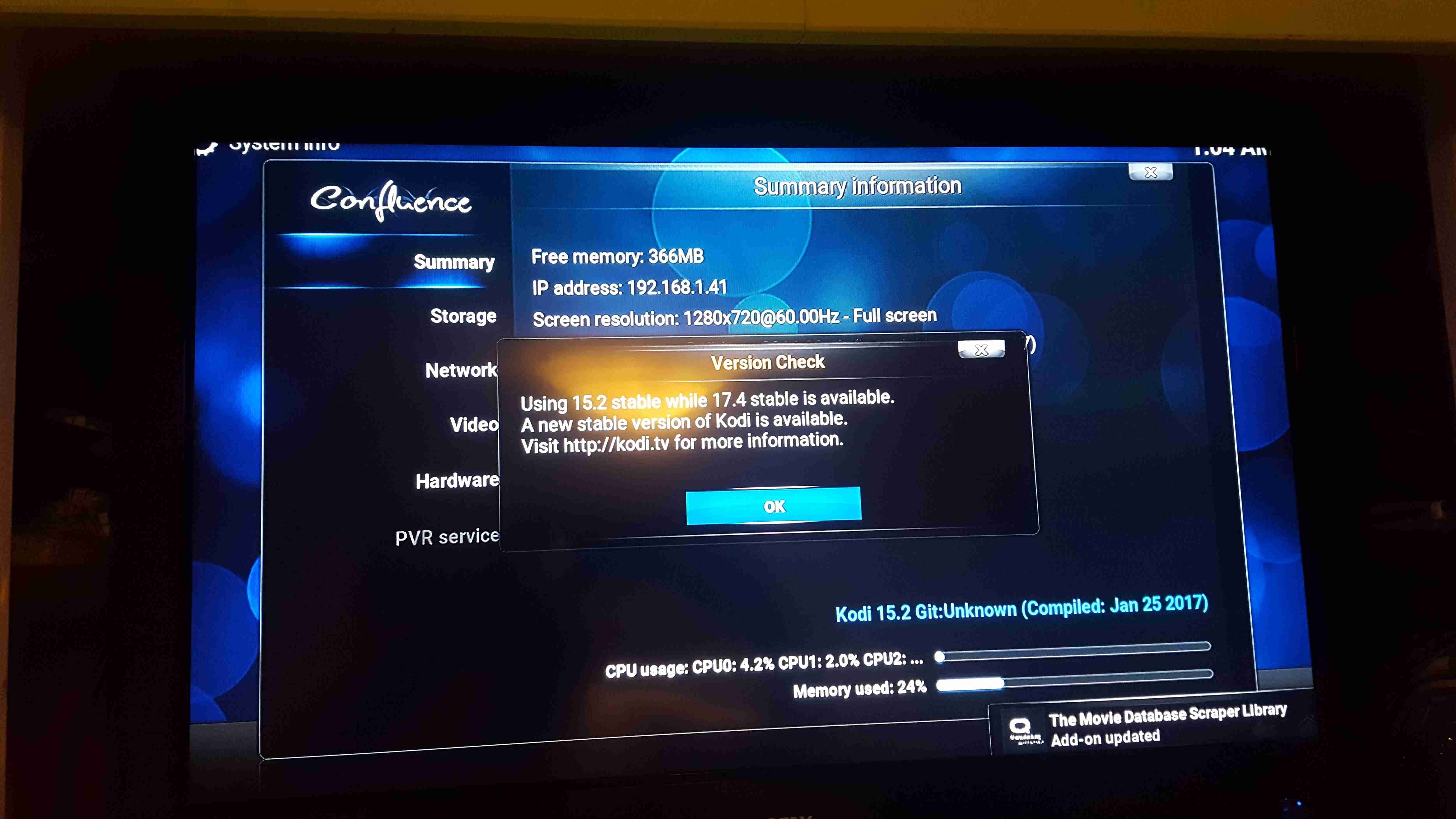

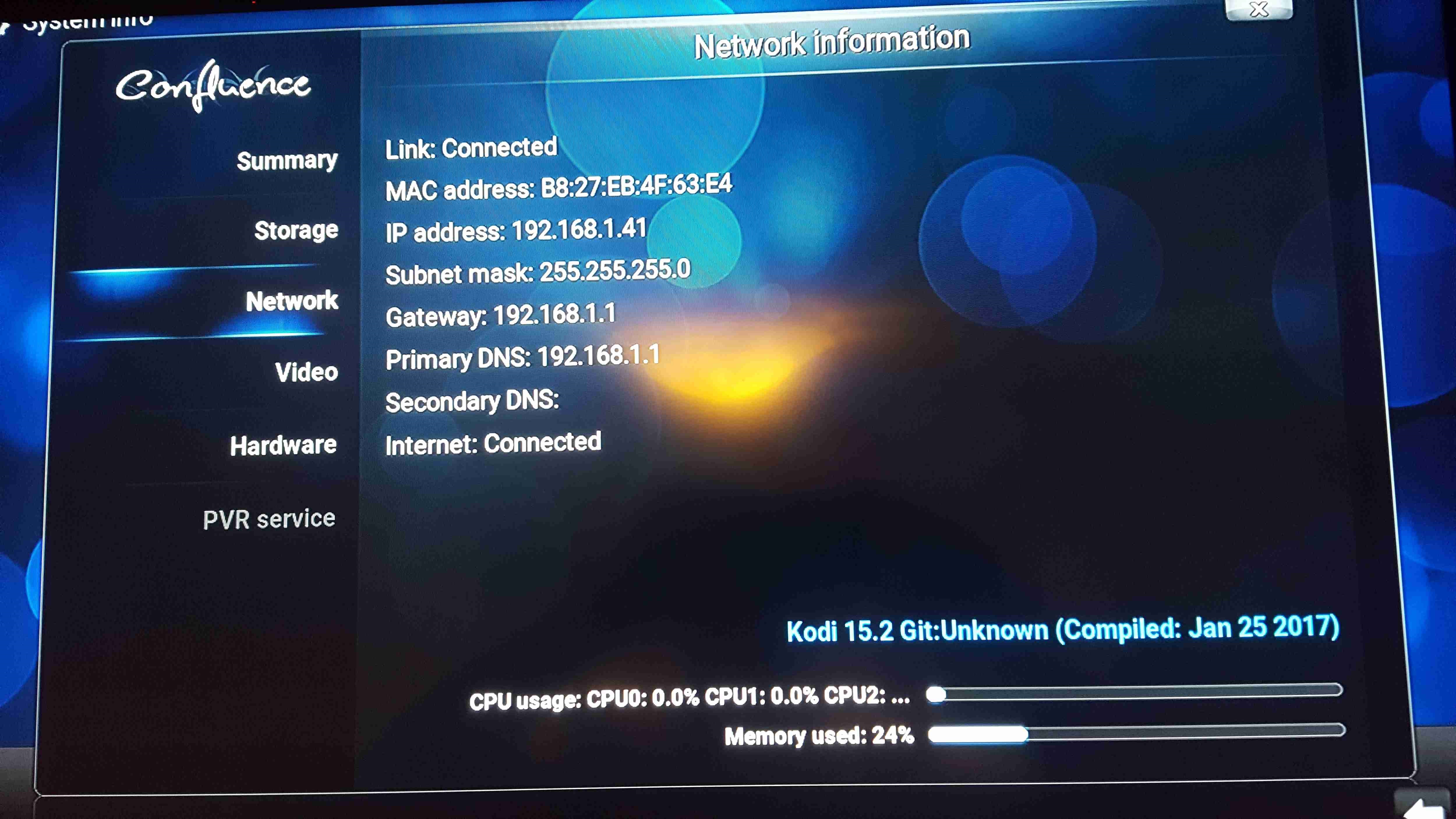

          Doch wenn der Raspi über Wlan verbunden ist kommt immer wieder dir Zeit 1 Uhr 1970. Aber er ist mit dem Internet Verbunden. Hier ein par Bilder wenn ich mit Wlan Arbeite:
          Und im Explorer wird er auch angezeigt.
          Mit dem Chrome Webbrowser komme ich auch drauf.
          und eine SSH Verbindung klappt nicht.

                Ich sehe in deinem Bild oben "free memory=366mb".
                Wie groß ist deine SD Karte?
                Kommst du in die "Systemeinstellungen (system settings) von recalbox"?
