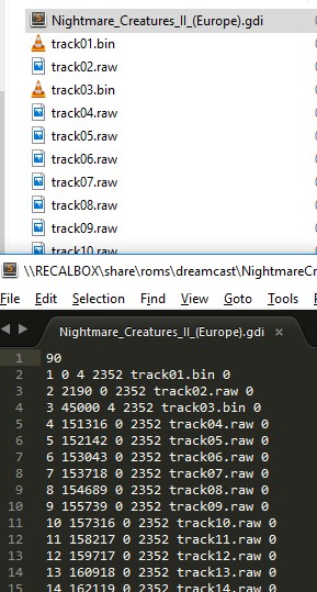

                    @Stilu2k6 so jetzt hab ich den Fehler!!!
                    jedes Spiel in einen extra Ordner
                    \share\roms\dreamcast\Spiel 1
                    die .bin und .raw Dateien sollten ohne Spiel Name sein also nur Track01.bin und es darf zwischen Track und Nummer kein Lehrzeichen sein. Die .gdi muss man auch mit dem editer ändern so funktionieren die spiele bei mir.
                    acidburn 1 Reply Last reply Reply Quote 2

                        @acidburn Update: bei mir müssen nur die Lehrzeichen raus und dann funktioniert das Spiel
                        Beispiel: Spiel_Track_1.bin
